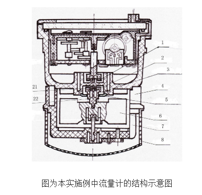

本实用新型涉及流量计技术领域,更具体地说,它涉及一种隔污流量计。
发明背景
流量计是利用机械测量元件把流体连续不断地分割成单个已知的体积部分,根据流体腔壳逐次重复地充满和排放该体积部分流体的次数来测量流体体积总量的。
在现有的流量计中,流体进入流体腔壳后还会直接进入装有下磁传圈的空腔内,流体中的污质容易进入下磁传圈中的防污腔,而阻碍下磁传圈的转动,导致下磁传圈转动变慢,从而影响计数机构的计数。
发明内容
本实用新型的目的是提供一种防止污质进入防污腔,从而避免下磁传圈转动受阻碍的隔污流量计。
为实现上述目的,通过以下技术手段实现:一种隔污流量计,包括内置计数机构的计数腔壳和用于流通液体且与计数腔壳装配的流体腔壳,所述流体腔壳内设有受流体驱动的叶轮,所述叶轮驱动有下磁传圈,于计数腔壳内设置有受下磁传圈磁性驱动的上磁传圈,所述计数机构受上磁传圈驱动,其特征在于,所述计数腔壳相对流体腔壳的一侧设置有一防污腔,该防污腔的口部设置有一防污隔板,所述下磁传圈包括设置于防污腔内的磁传部和与叶轮连接且穿过该防污隔板的传动部,所述传动部与防污隔板的配合间隙为0 .1—0 .3mm。
隔污流量计的原理及设计
通过上述技术方案,所述流体腔壳内设有受流体驱动的叶轮,所述叶轮驱动有下磁传圈,下磁传圈位于流体腔壳的上方,上磁传圈位于计数腔壳的下方,下磁传圈包括设置于防污腔内的磁传部和与叶轮连接且穿过该防污隔板的传动部,叶轮转动驱动下磁传圈的传动部转动,上、下磁传圈通过磁传部的磁力联系在一起,下磁传圈转动会带动上磁传圈转动,从而带动计数机构转动而计数。下磁传圈位于流体腔壳的上方,计数腔壳相对流体腔壳的一侧设置有一防污腔,该防污腔的口部设置有一防污隔板,则流体腔壳内的流体能进入防污腔内,而流体中的污质不能进入防污腔内,从而污质不会阻碍下磁传圈转动,下磁传圈转动不会受影响,工作顺畅。
进一步优化为:所述防污隔板的直径比所述防污腔的直径大0 .5mm,所述防污隔板通过自身形变能力与所述防污腔形成过盈卡接。
通过上述技术方案,防污隔板通过自身形变能力与所述防污腔形成过盈卡接,一方面保证防污隔板卡接的紧密,另一方便也便于防污隔板的拆卸,方便清理。
所述流体腔壳的侧面设置有进水口,进水口上方设置有出水口。通过上述技术方案,进水口设置在流体腔壳的侧面,方便控制流体的进入,出水口设在进水口的上方,流体先经过进水口进入流体腔壳,充满整个流体腔壳后再从出水口出,流体回路设计合理。
所述流体腔壳的进水口外部周围设置有过滤网。通过上述技术方案,所述流体腔壳的进水口外部周围设置有过滤网,过滤网设在进水口的外面,流体进入进水口之前先通过过滤网过滤,滤掉污质,过滤网相当于是进入流体腔壳的防污腔内的流体的第一道屏障,首先过滤掉污质,保证了进入流体腔壳内流体的干净程度。
所述过滤网上端部的直径比所述隔污流量计的下端部的直径小0 .5mm,所述过滤网上端部通过自身的形变能力与所述隔污流量计的下端部形成过盈卡接。
过滤网通过自身形变能力过盈卡接在隔污流量计的下端部,卡接的方式简单,易拆卸,能方便将过滤网拆卸下来清洗或者更换。所述过滤网由聚四氟乙烯塑料制成。
通过上述技术方案,聚四氟乙烯塑料材质的过滤网质地轻盈,耐腐蚀,耐冲刷,将过滤网设计为塑料材质,耐久性好,使用寿命长久。
本实用新型与现有技术相比的优点在于:下磁传圈位于测量室的上方,下磁传圈的下侧部还设有防污隔板,防污隔板与下磁传圈之间形成防污腔,则测量室的流体能进入防污腔内,而流体中的污质不能进入防污腔内,从而污质不会阻碍下磁传圈的转动,下磁传圈转动不会受影响,工作顺畅。另外过滤网成为污质的第一道屏障,保证了污质不会进入到防污腔内,保障了整个流量计的使用寿命。
