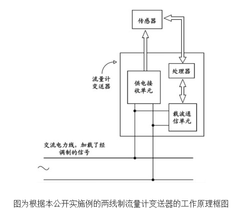

本公开的目的在于提供一种交流供电的两线制流量计变送器、流量计以及流量计系统。该两线制流量计变送器可以节省用户的电缆成本,而且直接由交流电网供电并摆脱了Hart通信协议对功率消耗造成的制约而以较高的功率运转,因此使得能够实现功耗较高、测量范围更大的流量计及流量计系统,可扩展两线制流量计的应用环境。
两线制流量计变送器与流量计及流量计系统的原理及设计
根据本公开的一个方面,提供了一种两线制流量计变送器,其包括处理器;供电接收单元,接收从交流供电电缆提供的交流电力作为流量计变送器的工作电源;以及载波通信单元,根据从用于控制或监测流量计变送器的控制端传输来的通信信号,将要传送的来自流量计的传感器信号提供给控制端,其中所述载波通信单元经由所述交流供电电缆接收所述通信信号,并将所述传感器信号经由所述交流供电电缆提供给所述控制端。
根据本公开的另一方面,提供了一种流量计,包括传感器和如前所述的任一种流量计变送器。
根据本公开的又一方面,提供了一种流量计系统,包括控制端,所述控制端包括用于向流量计提供用于控制或监测所述流量计的通信信号并从所述流量计接收传感器信号的通信单元,以及如前所述的流量计。
根据本公开的两线制流量计变送器、流量计以及流量计系统由电网提供的交流电力供电,其供电电流不受Hart通信协议限定的4mA的限制,因而根据本公开的两线制流量计变送器不但能节省用户的电缆线成本,还能够有效提高流量计变送器消耗的功率,实现高功率运转的两线制流量计变送器,从而扩展流量计变送器的应用环境。
