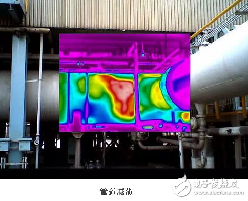

  2 管道内壁受磨损或是腐蚀导致减薄,其温度会比正常部位温度偏高,从而可以检测出故障。

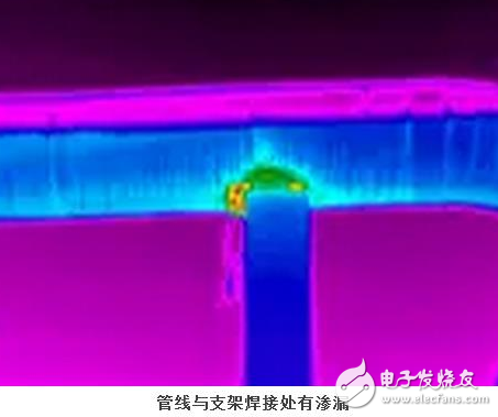

  3 管道由于局部温度波动较大导致材料热疲劳造成裂纹、泄漏,故障处会渗漏管道内介质,如果管道内介质为低温介质(如氨气)或是高温介质时,管道渗漏介质与管道外壁温差不同,可使用红外热像仪拍摄到故障。

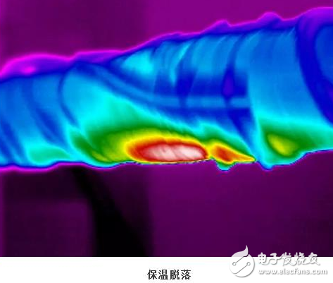

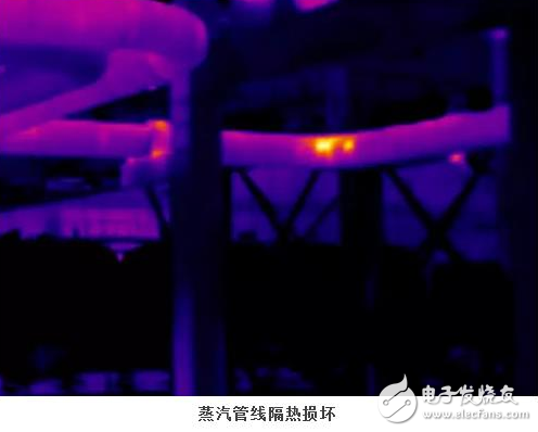

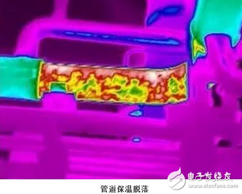

  4 管道保温脱落,其脱落处温度偏大,可在热像图中清晰显示。热像仪还可检测出管道温度,作为保温是否达到规定 效果的判断依据。
