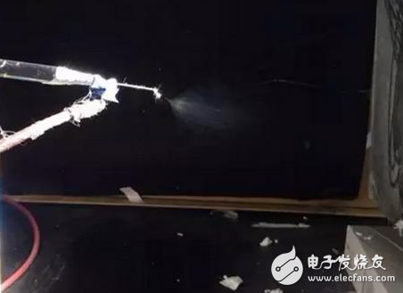

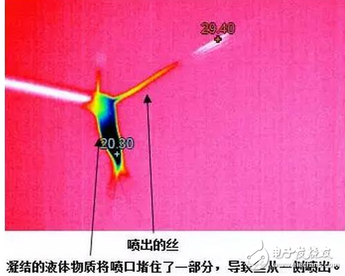

  上图为TIX1000+微距镜头3拍摄,是喷丝的过程中,对丝的温度的检测。因受到喷丝头处液体的凝结导致出丝的形状和粗细不同。

  某大学纺织学院,研究化学纤维制备的过程。喷丝细管通电,制丝溶液通过喷头喷出细丝到接地的金属板上,需要对丝从喷口到金属板大约3-4cm的距离的温度分布进行检测和分析,为提高化学纤维的品质提供工艺上的改进依据。

  1.化纤丝的直径仅为数十微米,目标非常小,无法看清每根丝的温度分布。
  2.因通电无法近距离拍摄,检测距离较远。
  现场检测方案:
  1.因丝非常细微,并且在丝上的温差小,使用灰度调色板进行调焦;
  2.用TIX1000+微距3 在10cm左右的位置进行拍摄,辅以二维可调精密位移云台。
  3.此方案可以分辨35μm的目标,可以对每一缕丝进行温度分析。
