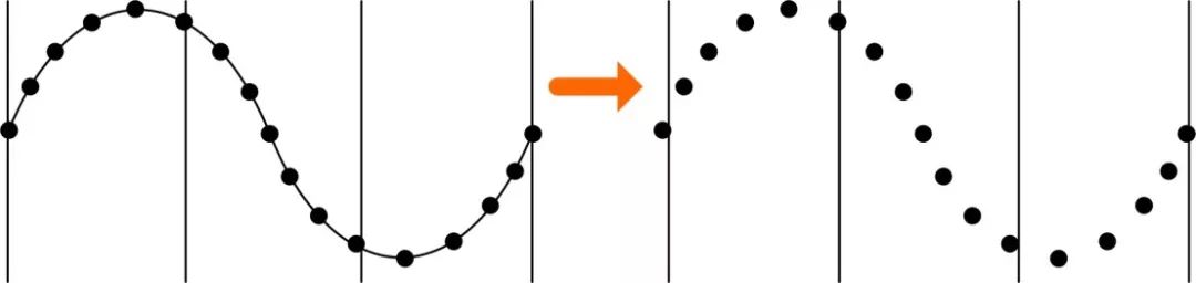

一、标准捕获模式
对大多数波形来说,使用标准模式可以产生最佳的显示效果。在一般情况下,如果您对示波器捕获波形的方式没有特殊要求时,捕获模式可以选择为ZDS 4054 Plus示波器默认的捕获模式:标准捕获模式。
原理:按相等时间间隔对信号采样以重建波形,具体原理图如图1所示。
适用场景:对波形捕获模式无特殊要求时使用。
图1 标准捕获模式原理图

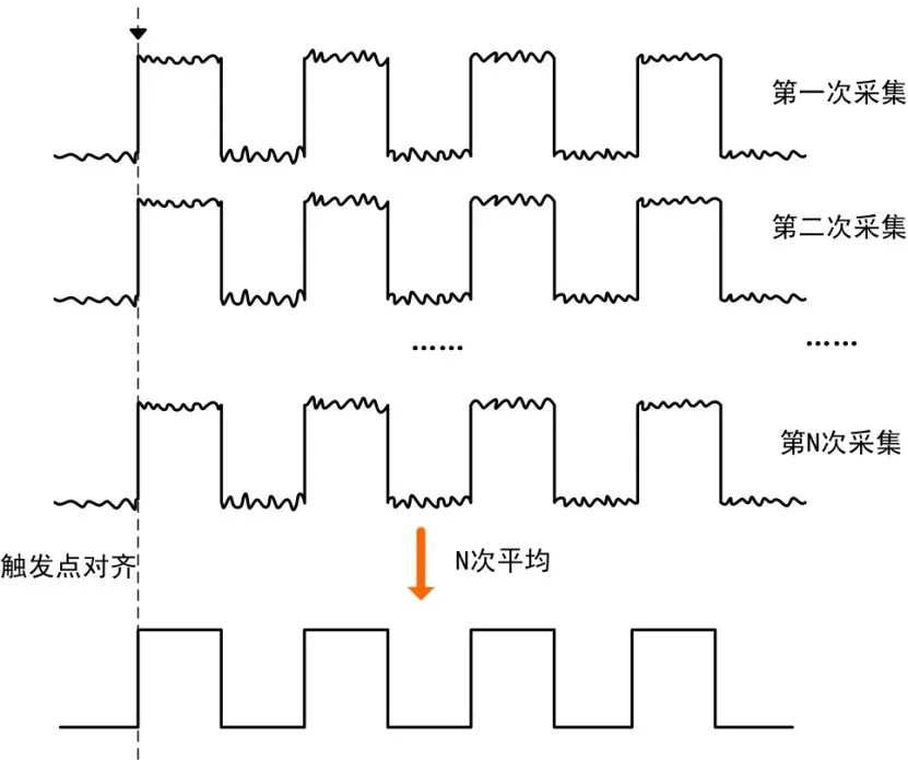

三、平均捕获模式
在该模式下,可先设置一个平均次数N,具体设置方法为:在示波器前面板上按下【Acquire】键,按下【平均次数】菜单软键,通过调节A/B旋钮设置平均次数的数值。
原理:示波器会对采集的N段波形,将它们按照触发位置对齐,对N段波形进行平均运算,最终得到一段平均后的波形。具体原理图如图 3所示。在ZDS4054 Plus示波器中平均数可设置的范围是2~65536,系统默认设为64次。
适用场景:希望减少波形中的随机噪声并提高垂直分辨率时使用。
注意事项:
(1)滚动视图模式下不支持平均捕获模式。
(2)平均次数越高,噪声越小,但波形显示对波形变化的相应也越慢。
图3 平均捕获模式原理图

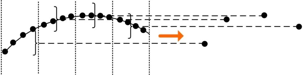

四、高分辨率捕获模式
在该模式下,该模式采用一种超取样技术,对采样波形的邻近点平均,减小输入信号上的随机噪声并在屏幕上产生更平滑的波形。
原理:对一段波形中的每N个点求平均,把原来的N个采样点替换成一个平均点来显示。具体原理图如所示。
适用场景:通常用于数字
转换器的采样率高于采集存储器的存速率的情形,即可提供较较高分辨率、较低带宽的波形。
注意事项:“平均”和“高分辨率”模式使用的平均方式不一样,前者为“波形平均”,后者为“点平均”。
图4 高分辨率捕获模式原理图

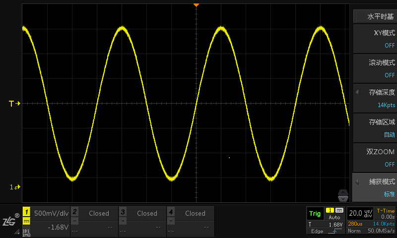

对这4种捕获模式的捕获机制与应用特点了解之后,我们来看下它们对同一个输入信号的显示情况。将捕获模式依次设置为标准、峰值、平均和高分辨率模式,很明显在对比之下,标准捕获模式下(如图 5所示),信号噪声适中,峰值捕获模式下(如图 6所示),信号的噪声显示比较明显,而平均(如图 7所示)和高分辨率(如图 8所示)捕获模式下显示的波形几乎没有随机噪声。
图5 标准捕获模式下的波形图
图6 峰值捕获模式下的波形图
图7 平均捕获模式下的波形图
图8 高分辨率捕获模式下的波形图
