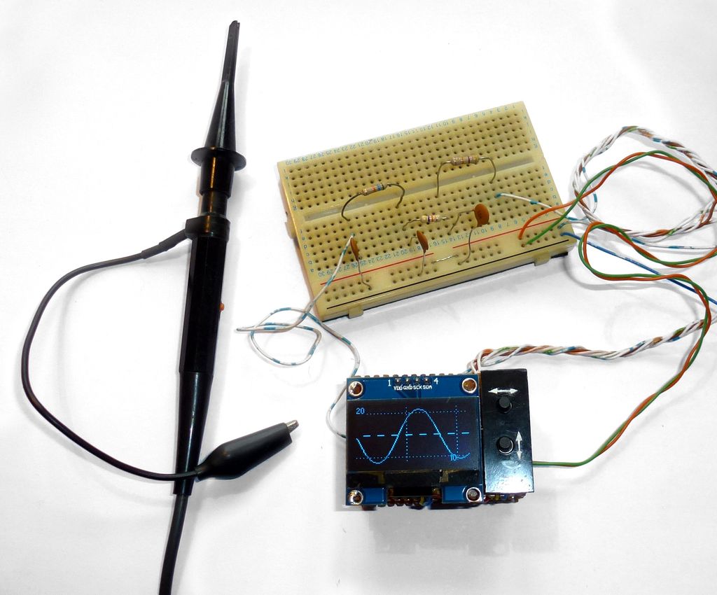

步骤1:以每秒1M个样本进行采样
火柴盒示波器的制作
我们称这个示波器为“ArdOsc”(因为这是INO文件的名称)。
六年前,Cristiano Lino Fontana为他的Girino设计发布了一个Instructable。
它有点工作但有问题。特别是,它的最大可靠采样率约为37ksps(75ksps偶尔会冻结)并且触发器似乎无法正常工作。它也没有显示。
Girino很慢,因为它使用中断。由于保存和恢复寄存器所需的代码,中断很慢。中断是危险的,因为它们可能导致软件出现错误,而且很少发生错误。我已经编写了40年的嵌入式代码,我尽可能避免中断。轮询好,中断不好。注意我的话。
因此,ArdOsc禁用所有中断,进入紧密循环并在需要时从ADC中获取数据。如果ADC没有完成:太糟糕了 - 只要给我你所拥有的。它抓取1000个样本(每个一个字节),然后重新启用中断并通过串行端口以115200波特率将字节发送到PC - 或者它抓取128个样本并将其显示在屏幕上。

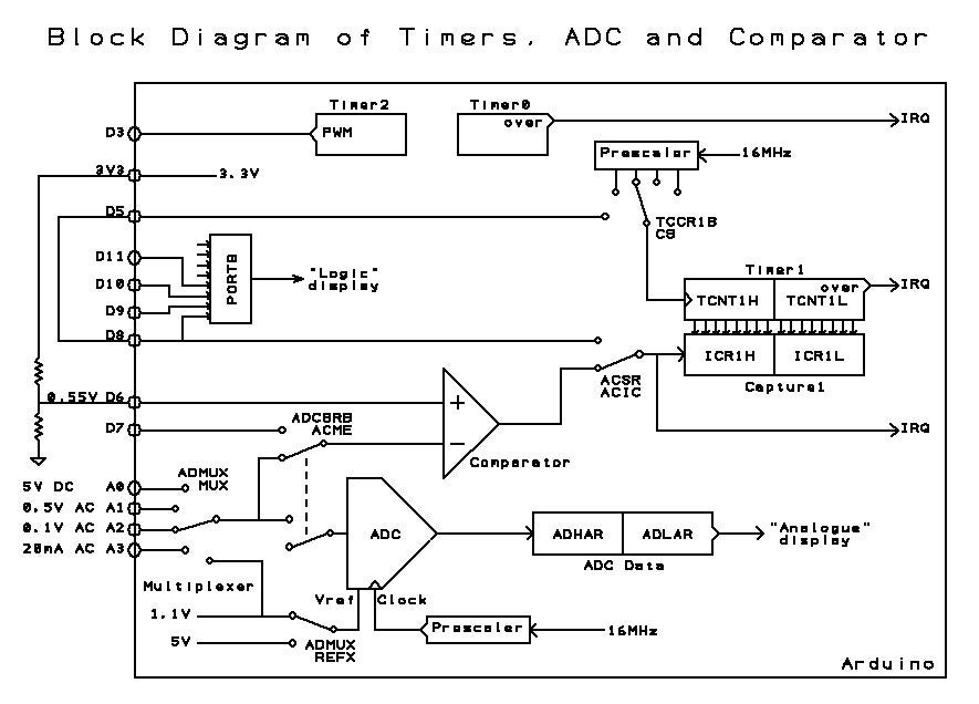

Girino Instructable详细描述了Arduino ADC。如果您有兴趣,请阅读并阅读Atmega328p数据表。我只想告诉你大纲。

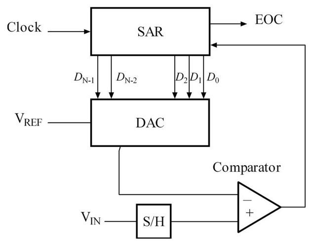

Arduino ADC使用“逐次逼近”。它测量最重要的位 - 是0还是1?得到它之后,它将其“到目前为止的答案”与输入电压进行比较并测量下一个最重要的位。接下来。等等10位。这些位存储在ADCH寄存器(前8位)和ADCL(后两位。我只想要8位,所以我忽略了ADCL。
ADC测量全部10位时设置一个标志。但我只想要8位,所以我忽略了标志并读取ADCH是否ADC完成。我原本以为这意味着我会得到“答案到目前为止”但我没有。到目前为止的“答案”存储在其他地方,我们得到的是上传到ADCH的最后一个答案。这意味着在1Msps模式下,每个连续的4个样本集都是相同的。 Arduino草图使它们平滑,因此它们看起来很好但不会被愚弄:你看到250ksps。 (感谢AndrewJ177指出这一点 - 请参阅下面的讨论。)
测量每个位需要时间。该定时脉冲来自于将Atmega的时钟(16MHz)除以“预分频器”值:2,4,8,16,32,64或128.如果将预分频器设置为2,则为0.125uS,这对于ADC正确地进行比较 - 质量很差。预分频器= 4,表示0.25uS哪种工作 - 结果有噪声。预分频器= 8,表示0.5uS,对于8位非常合理。一般来说,每位给ADC的时间越长,工作效果就越好。
但如果你允许ADC,比如每位1uS那么它每个字节需要8uS,即125ksps - 相当慢。如果将预分频器设置得太低,则只能正确转换前几位,并且得到的图形具有大的锯齿状步长。如果将预分频器设置得过高,则需要等待很长时间才能进行转换。
因此,这是每比特时间和每秒采样之间的权衡。
我们还必须考虑输入信号需要多长时间才能改变ADC采样保持电容的电压。我们不会在每次转换之前更改通道,因此充电时间不必与Atmel文档建议的时间一样长,但仍有效果。示波器可以达到20kHz,但响应会下降。您可以看到一个50kHz的正弦波,但它的大小应该是它的四分之一。
ArdOsc代码只有一个完全正确的长度,以1Msps的速度采样 - 即它需要16个时钟周期环。另一个更复杂的循环会占用更长的采样时间。

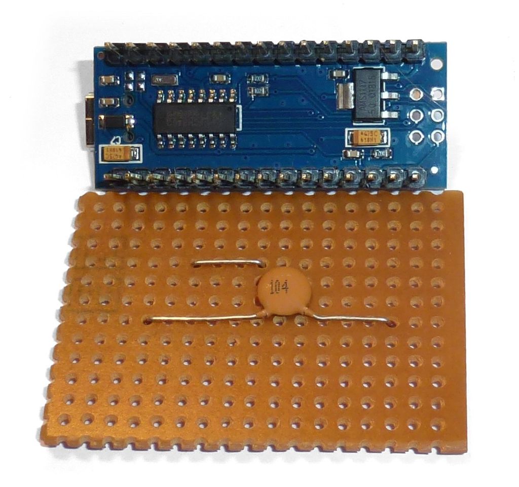

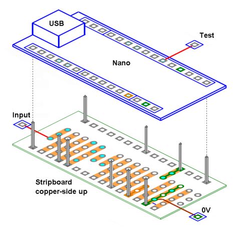

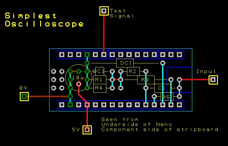

第2步:最简单的示波器

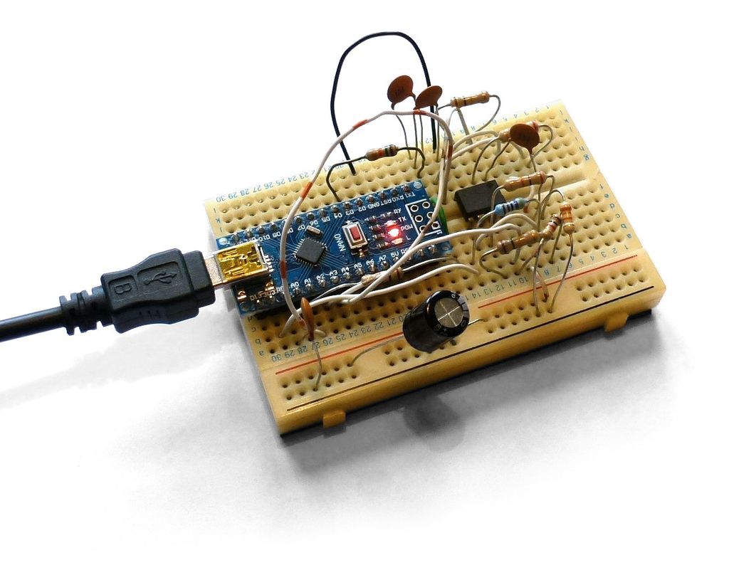

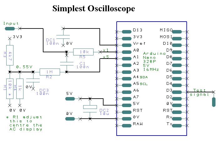

最简单的ArdOsc由Arduino Nano(328p 16MHz)4个电阻和3个电容组成。
示波器由USB连接供电并传输帧通过USB将数据传送到PC。
输入信号被送入ADC A0引脚。在极端电压情况下,10k电阻可为Atmega提供一些保护。
Atmega引脚具有二极管,可防止其输入超过Vcc(5V)或低于0V。二极管可以传导高达1mA的电流,因此示波器的输入信号可以安全地在-10V和+ 15V之间变化。 ADC引脚的输入阻抗约为100M和14pF,因此额外的10k对ADC的精度影响不大。
ADC使用Vcc作为参考电压读取A0引脚电压 - 因此测量范围为0V至5V。 (实际上它是0到Vcc * 254/255。)不幸的是,Vcc很少是5V,所以程序读取Vcc的实际值并适当地绘制“示波器显示”的格线。
输入是也通过一个100nF电容馈入ADC A1引脚。 A1通过1M电阻连接到0.55V。因此,A1引脚看到输入信号的交流分量以0.55V为中心。
ADC使用内部1.1V参考电压读取A1引脚电压 - 因此测量值为-0.55V至+ 0.55V。
0.55V是由Nano的3V3引脚的分压器产生的。 3V3引脚电压比USB连接的“5V”稳定得多。 3V3引脚的输出不完全是3.3V,因此您必须修整分压器以提供0.55V的电压。将示波器输入连接到地,然后查看AC范围显示的“电压”。调整R1直到线位于屏幕中心 - 我需要R1 = 33k。
我已经展示了电路的条形板布局。条形板与Arduino Nano的尺寸相同,形成三明治。 Nano的底面位于条形板的铜侧(因此在图中,Nano从下方显示)。将一些引脚焊接到条板上,然后将Nano安装在引脚上并将它们焊接到Nano上。在我的图表中,条形板的铜以青色显示。红线是条形板上的导线或柔性导线从电路板上传出信号和电源。

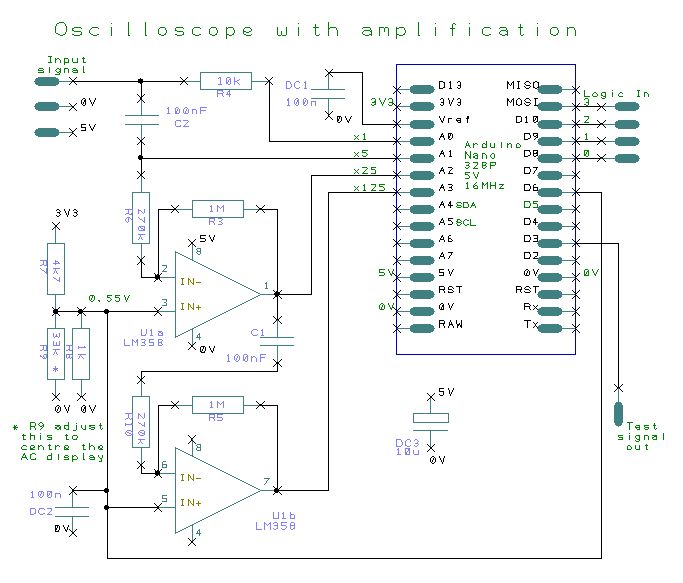

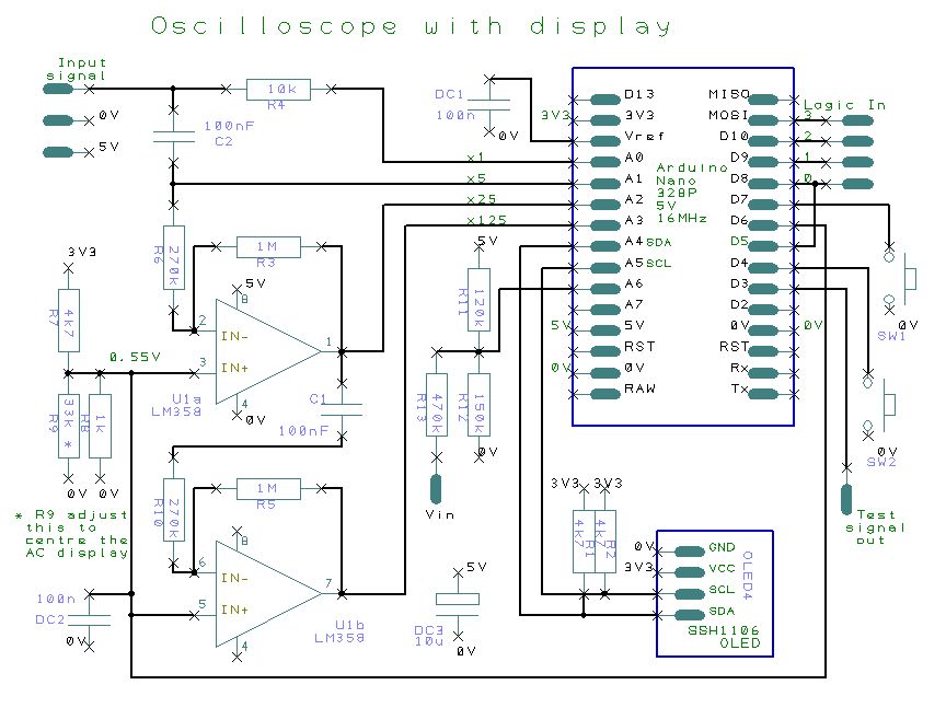

步骤3:放大信号
“最简单”示波器有两个输入范围:
0V至5V
-0.55 V至+ 0.55V
但我们感兴趣的许多信号都小于此值。因此我们可以添加两个放大级。
LM358双运算放大器放大A1的AC信号。运算放大器采用交流耦合,两个输入均以0.55V为中心。两个运算放大器级的增益都不到5倍。它们的输出转到A2和A3,因此Atmega可以选择要采样的信号。
示波器现在有四个输入范围:
0V到5V
-0.55V至+ 0.55V
-117mV至+ 117mV
-25mV至+ 25mV
它使用相同的INO文件并且作为“最简单”的执行。
将交流信号对中在0.55V附近的优点是运算放大器信号保持低电平。 LM258输出不能在Vcc的1.5V范围内;所以它的范围是0V到3.5V - 可怕。
我已经展示了电路的条形板布局。有两个条板 - 一个用于Nano,另一个用于LM358。他们应该形成三明治。电路板从元件侧显示。精细的柔性电线连接两块板。将电路板与粘垫,焊接支架或其他任何东西连在一起。在我的图表中,条形板的铜以青色显示。红线是条形板上的线链或将板连接在一起的柔性线。我没有显示“测试引线”。
再一次,你可能需要修整分压器给0.55V。将示波器输入连接到地并调整R9直到线位于屏幕中央 - 我需要R9 = 33k。
LM358可能存在问题。如果信号大于LM358可以处理LM358的输出失真。您应该使用较高增益设置来查看小信号。如果你在大信号上使用它们,它们就会变形。你可以尝试更好的芯片 - 如果你有一个 - LM358是一个相当差的芯片。

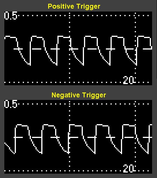

步骤5:触发器
假设您正在查看重复波形,例如正弦波。如果示波器在每次扫描时在屏幕上的相同位置显示它,那就太好了。因此,示波器扫描应该被启动,就像波从负变为正。
首先我尝试使用比较器来触发扫描(即开始收集数据)吉里诺做到了。它似乎很理想,但结果却有缺点。我决定使用0.55V的固定触发电压 - 交流信号的中间位置。 Atmel允许您将比较器连接到当前ADC通道。听起来不错。但您必须关闭ADC,并在触发发生时再次将其重新打开。 ADC需要一段时间才能启动。不太好。
所以我采取简单的方法 - 运行ADC并观察它产生的值。当它们从中途下降到中途时,开始扫描。
在“逻辑”模式下,D8用作触发器。
如果没有信号则示波器应该是自由运行的。在等待一段时间后开始扫描。我选择了最长等待250毫秒。程序初始化Timer1(一个16位定时器),然后等待,直到它计算了足够数量的滴答。我只是看着Timer1的计数器 - 应该有一个更好的方法来使用标志,但它非常复杂,我无法让它100%可靠地工作。

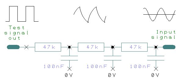

步骤6:测试信号输出
您偶尔需要一个信号来测试您正在构建的任何电路。很多人已经有了信号发生器。
ArdOsc电路可以提供以下频率的方波:
31250/1 = 31250Hz
31250/8 = 3906Hz
31250/32 = 977Hz
31250/64 = 488Hz
31250/128 = 244Hz
31250/256 = 122Hz
31250/1024 = 31Hz
测试信号在引脚D3上生成。
如果您不想要“测试信号”输出,则不要包含连接器D3。在INO文件中,将bool常量bHasTestSignal设置为false。

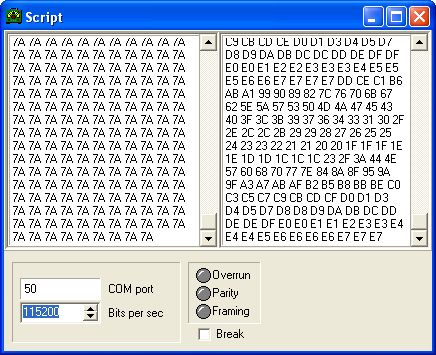

步骤7:串行协议
示波器通过USB电缆将数据帧传输到PC,就好像它是115200波特,8位,无奇偶校验的串行数据流一样。
PC可以将两种命令发送到示波器。小写命令是单个字节:
‘a’将x轴设置为“1mS”= 1Msps
‘b’将x轴设置为“2mS”
‘c’将x轴设置为“5mS”
‘d’将x轴设置为“10mS”
‘e’将x轴设置为“ 20mS“
‘f’将x轴设置为”50mS“
‘g’将x轴设置为”100mS“
‘j’set y -axis to 5V
‘k’设置y轴为0.5V
‘l’设置y轴为0.1V‘m’设置y轴为200mV
‘n’将模式设置为“逻辑”
‘p’将触发设置为下降
‘q’将触发设置为上升
‘r ’设置测试信号关闭
‘s’设置测试信号31250Hz
‘t’设置测试信号3906Hz
‘u’设置测试信号976Hz
‘v’设置测试信号488Hz
‘w’设置测试信号244Hz
‘x’设置测试信号122Hz
‘y’设置测试信号30Hz
‘z’扫描并发送数据
扫描数据发送如下:
0xAA
0xBB
0xCC
1000字节数据
程序通过发送响应每个命令一个Ack字节 - “@”。
Arduino串行库使用中断来读取串行输入。扫描期间输入关闭,因此输入字节保留在Atmega的串行输入寄存器中。扫描结束时,串行库收集字节,程序可以读取它。但是如果在扫描期间到达第二个字节,它将被丢弃。
大写命令可以包含几个字节,因此如果在扫描期间发送,则会损坏。在发送大写命令之前,停止发送‘z’并等待结果。大写命令仅用于调试和测试。有几个可以包含整数十进制值‘n’:
‘A’n将ADC通道设置为n
‘B’报告“电池”电压= Vcc
‘D’报告状态
‘F’n设置频率pwm
‘R’n设置Vref为ADC
‘T’n触发上升或下降
‘U’n设置预分频器并发送扫描数据
‘V’n设置ADC的采样周期

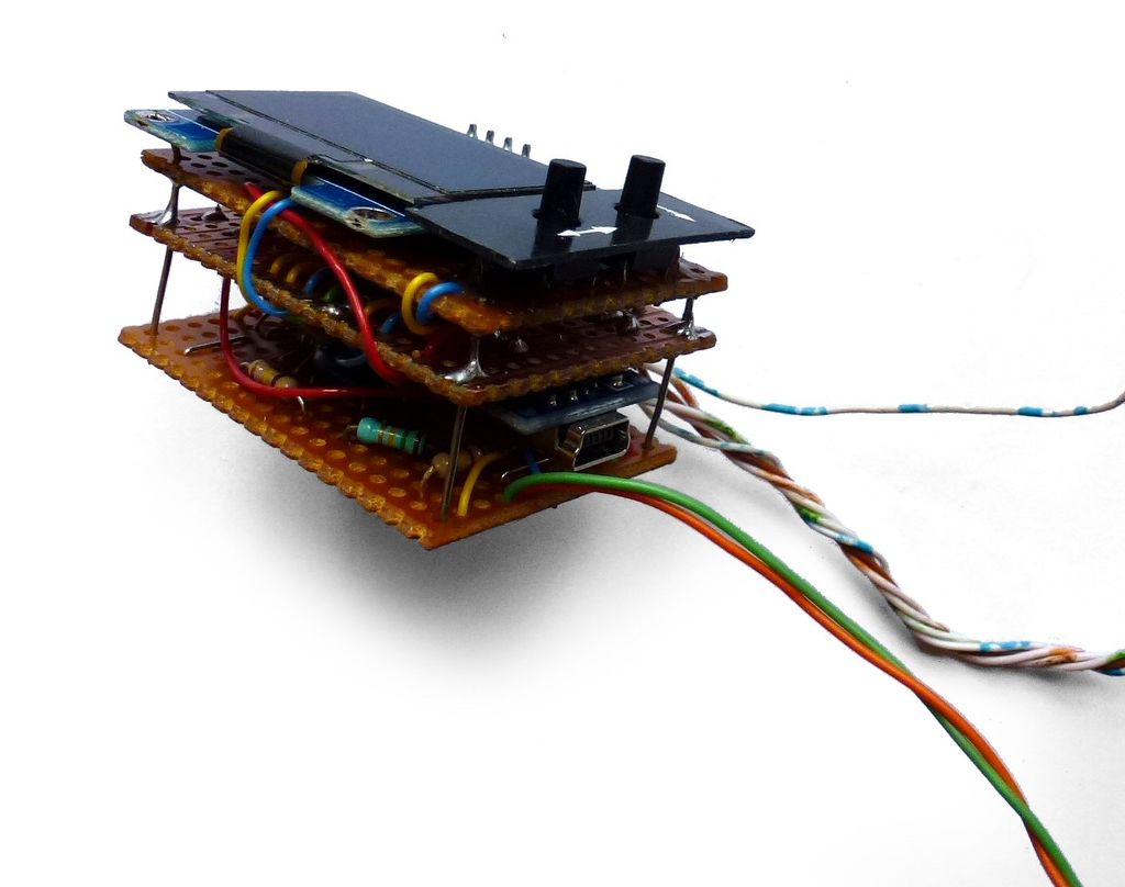

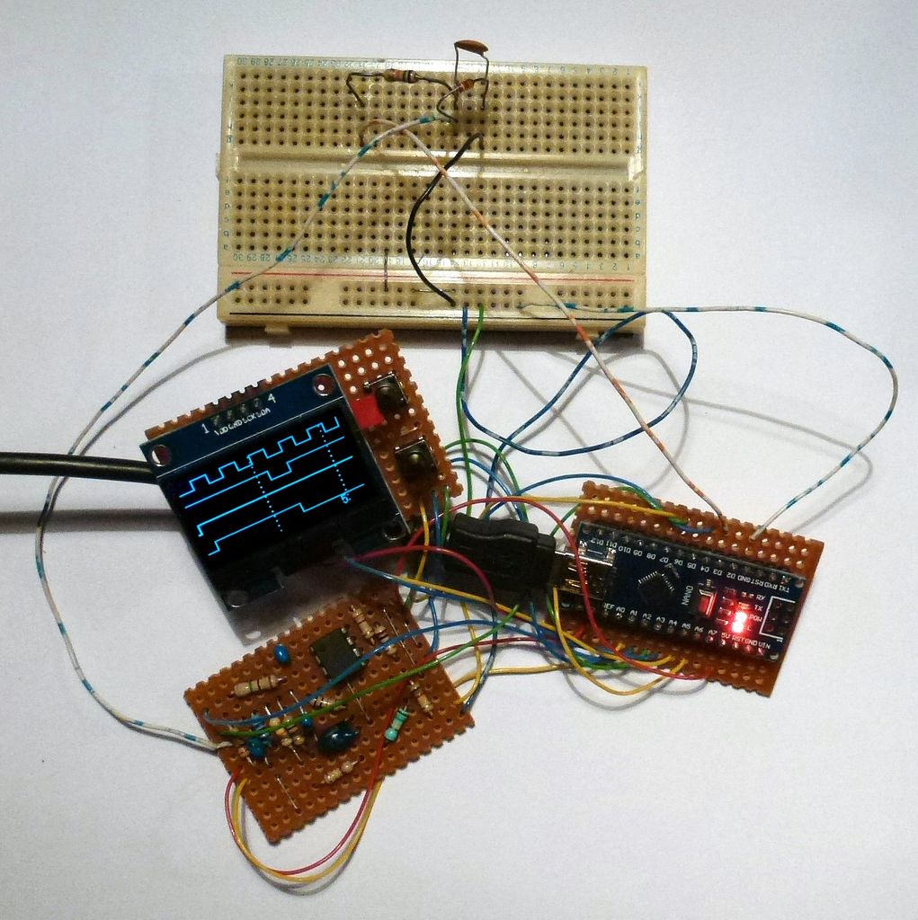

步骤8:添加显示
示波器可以有自己的内置显示器--1.3“OLED。虽然1.3”听起来很小,但这些显示器非常清晰。
显示器有1.3“OLE运行在3.3V时,由SH1106芯片通过I2C总线控制。(SPI版本可用,但我使用Arduino SPI引脚作为“逻辑”。)
我需要一个非常快速的Arduino库和它最好是小的.U8glib库很慢而且很大,所以我自己编写。它只有很少的命令所以它叫做“SimpleSH1106”。
SH1106有一个内置缓冲区,每像素一位。它被安排为128列7个条带(其他尺寸可用)。每个样本高8像素,顶部有lsb。在SH1106文档中,swathes称为“pages”,但“swathe”是计算机图形学中的标准术语。您可以写入的最小单位是一个字节 - 从8像素边界开始的8像素列。
我的库在Arduino上没有屏幕缓冲区所以所有命令都基于将整个字节写入页面。它不太方便,但你获得1k的RAM。
Atmel328p内置I2C驱动程序连接到A4(SDA)和A5(SCL)引脚。 SDA和SCL需要上拉电阻;内置的I2C驱动程序使用Atmel328p弱上拉电阻约50kohm。 50k上拉电阻在低速下工作,但上升沿的速度不够快,因此我在Nano的3V3引脚上增加了1k的上拉电阻。
Arduino IDE有一个名为Wire.h的I2C驱动程序库。这是一个不错的小型快速库,但正如您对Arduino所期望的那样,文档记录很少。该库初始化I2C硬件以100kHz运行,但我想要更快。因此在调用Wire.begin()之后,我将Atmel328p TWBR寄存器设置为较小的值。
生成的库很快 - 示波器的扫描显示在40mS内绘制。可以使用以下命令:
void clearSH1106()用0字节(黑色)填充屏幕。
void DrawByteSH1106 绘制一个字节(一个8像素的列)。
int DrawImageSH1106 绘制图像。
int DrawCharSH1106 绘制一个角色。
int DrawStringSH1106 绘制一个字符串。
int DrawIntSH1106 绘制一个整数。
图像在程序存储器(PROGMEM)中声明。提供了一个Windows程序,用于将BMP文件转换为SimpleSH1106的游程编码图像。
库中给出了完整的描述。
我展示了一个条形板电路布局。有三个条形板 - 一个用于Nano,一个用于显示器,一个用于LM358。他们应该形成三明治。电路板从元件侧显示。精细的柔性电线连接两块板。将电路板与焊接的支架连接在一起。在我的图表中,条形板的铜以青色显示。红线是条形板上的线链或将板连接在一起的柔性线。我没有展示“测试线索”。
有些显示器的引脚似乎有不同的顺序。检查它们。
我购买的0.9“显示器的像素的x坐标从x = 0到127运行。使用1.3”显示器它们是从x = 2到129.该库包含一个常量“colOffset”,允许您调整显示器的偏移量。
我已经为SM PCB附加了Gerber文件和EasyPC源文件。这些尚未经过测试,因此使用它们需要您自担风险。

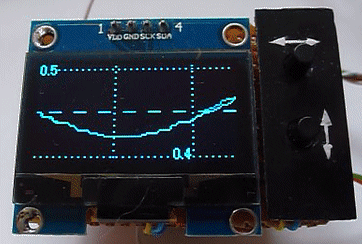

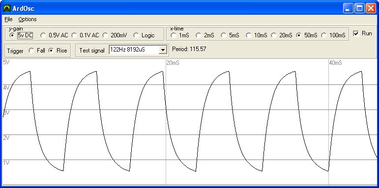

步骤9:不同的屏幕

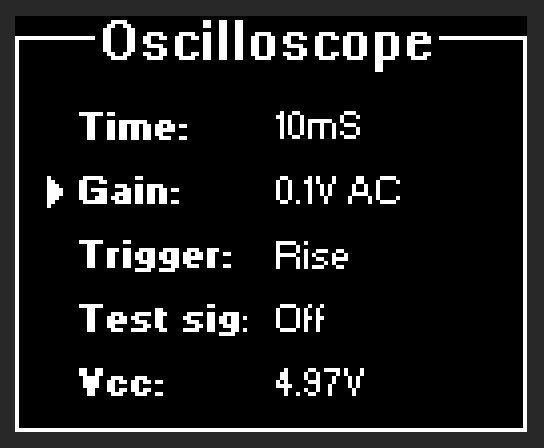

模拟显示屏显示带有刻度的波形。横轴表示时间im mS。纵轴表示伏特,虚线为4V,0.5V,0.1V和20mV;在DC模式下,0V位于底部;在AC模式下,0V在中间显示为虚线。
逻辑显示屏显示四个通道位。 D8是顶部通道,D11是底部通道。横轴表示以mS为单位的时间。
有两个按钮:一个用于调整时基轴的“水平”按钮和一个用于调整增益轴的“垂直”按钮。如果您按住任一按钮1秒钟,则会出现一个菜单屏幕。
当菜单显示时,“垂直”按钮会滚动浏览不同的设置,“水平”按钮会设置每个设置的值。 。如果您没有按任何一个按钮2秒钟,程序将返回显示波形。

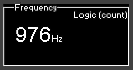

步骤10:频率计数器
通过使用Timer1和Timer2,ArdOsc也可以充当频率计数器。频率计有两种工作方式:在一秒钟内计算上升沿的数量,或者测量从一个上升沿到下一个上升沿的时间。
再一次,值得吗?也许。我不记得我需要一个频率计数器的时间。为什么不这样做很容易?
为了计算D8“逻辑”信号的边沿,程序选择D5作为Timer1的时钟输入(16位计数器/定时器)。 D5外部连接到D8 - “逻辑”输入之一。 Timer0(一个8位定时器)设置为每毫秒溢出一次。每次Timer0溢出时,都会产生中断。 1000次中断后,Timer1中的计数显示为“频率”。如果Timer1计数超过65536,则会产生中断并记录此类中断的数量。
要测量从一个边沿到下一个AC信号的时间,定时器1被设置为空闲 - 运行16MHz计时器。 ICR1寄存器设置为在比较器变为高电平时捕获Timer1中的当前值。比较器的负输入连接到A3,正输入连接到D6。每次比较器变为高电平时,都会产生中断。一个中断和下一个中断之间的时间是周期(1/频率)。程序显示一秒钟内测量的平均频率。比较器意味着在上升沿触发,但没有杂音,因此如果有噪声,下降沿将被视为上升沿。这在低频时尤其重要,因此,例如,10Hz信号将被报告为20Hz。
同时,Timer2可能产生“测试信号”。因此没有定时器可用,我们不能使用正常的Arduino函数delay(),millis()等。
频率计数器的代码基于Nick Gammon的优秀网页。
如果您不想输入“频率计数器”,则不需要从D5到D8的连接。在INO文件中,将bool常量bHasFreq设置为false。

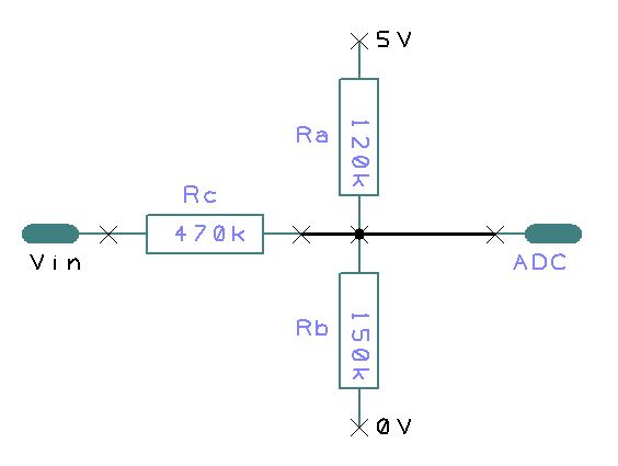

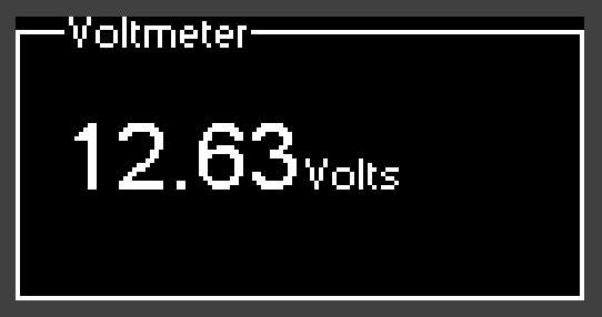

步骤11:电压表
示波器还可以作为电压表,可以测量大约-20V和+ 20V之间的电压。它使用Atmega328p的内置带隙电压参考,因此相当准确。
值得吗?功能的数量越来越荒谬。好的,为什么不呢?
在A6测量电压,ADC使用Vcc(即大约5V)作为参考。因为“5V”是近似值,我们还通过将其与1.1V带隙进行比较来测量Vcc的实际值。根据数据表,带隙仅为10%准确,但我尝试的几个接近1.1V。
要测量的输入电压通过电阻网络。我选择了上面显示的值
Ra = 120k
Rb = 150k
Rc = 470k
你会在MeasureVoltage()函数的开头附近找到这些常数。
Rc告诉你电压表的输入阻抗。与便宜的数字万用表相比,470k是低的,但是足够高,可以使用。
电压表可以测量的最低电压是
-5 * Rc/Ra = -19.6V
它可以测量的最高值是
5 * Rc/Rb + 5 = 20.7V
如果需要,可以选择不同的电阻。
如果超过这些电压怎么办?没事的。如果Arduino输入引脚上的电压高于Vcc或低于0V,保护二极管可以承受1mA电流。使用470k意味着理论上可以测试470V的电压。但是我不相信在470V的条形板绝缘,你不应该玩这样的电压和这种原油电路。
如果想要精确的测量,你需要校准电压表。将电压表输入“探头”连接到0V,看看电压表报告的内容。调整calibrateZero常数,直到电压表读数为“0.00V”。现在将电压表输入连接到已知电压源 - 如果你有一个不错的万用表,那么测量一个9V电池的电压。调整calibrateVolts常数直到电压表给出正确的答案。
如果您不想要“电压表”输入,那么您不需要连接到D6的电阻。在INO文件中,将bool常量bHasVoltmeter设置为false。

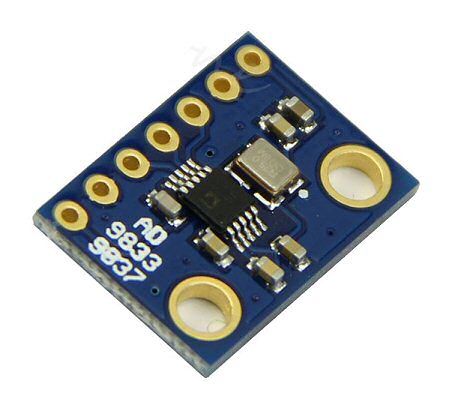

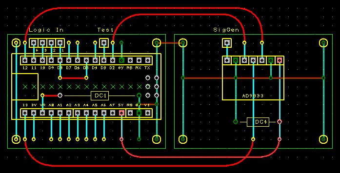

步骤13:添加信号发生器

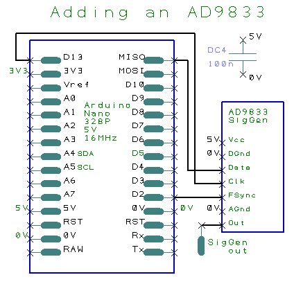

信号发生器是一个非常有用的部分测试装备这个使用AD9833模块。我在这里描述了一个独立的版本;此步骤描述如何将一个添加到ArdOsc。 (此步骤是对此原始Instructable的编辑。)
AD9833可以生成0.1 MHz至12.5 MHz的正弦波,三角波和方波 - 本项目中的软件限制为1Hz至100kHz。它可以用作扫描发生器。扫频发生器有助于测试滤波器,放大器等的频率响应。
我选择的AD9833模块与此类似。我不是说这是最好或最便宜的供应商,但你应该买一张看起来像那张照片。
模块之间的连接是:
地面连接在一起
5V = AD9833的Vcc
D2 = FSync
D13 = Clk
D12 =数据
上面的示意图是步骤8中的原理图的补充。您可以使用另一块stripboard将另一层添加到步骤8中描述的三明治中。
我已在步骤中更新了INO文件8包括控制AD9833的代码。如果添加AD9833,则应将bHasSigGen变量设置为true(我将其保留为false,因为大多数人没有AD9833)。
新菜单控制AD9833。它允许您选择频率和波形以及是否扫描频率。
扫描发生器在1,5或20秒内反复输出逐渐增加的频率。它以“min”频率开始,1,5或20秒后处于“最大”频率。频率变化是对数的,并且每毫秒改变一次。在扫描频率时,示波器无法显示频率。
在不同模式下,扫描发生器输出频率,显示示波器输入,更改频率,显示示波器输入等。频率从“min”变为“max”超过这些步骤的20,100或500(或称为“帧”)。频率变化比“扫描”模式更加粗糙,但您可以观察正在发生的事情。
