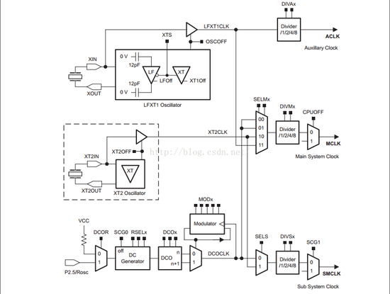

1 相关知识
1、在MSP430单片机中一共有三个时钟源:
(1)LFXT1CLK,为低速/高速晶振源,通常接32.768kHz,也可以接(400kHz~16Mhz);
(2)XT2CLK,可选高频振荡器,外接标准高速晶振,通常是接8Mhz,也可以接(400kHz~16Mhz);
(3)DCOCLK,数控振荡器,为内部晶振,由RC震荡回路构成;
2、在MSP430单片机内部一共有三个时钟系统:
(1)ACLK,Auxiliary Clock,辅助时钟,通常由LFXT1CLK作为时钟源,可以通过软件控制更改时钟的分频系数;
(2)MCLK,Master Clock,系统主时钟单元,为系统内核提供时钟,它可以通过软件从三个时钟源选择;
(3)SMCLK,Sub-Main Clock,系统子时钟,也是可以由软件选择时钟源。

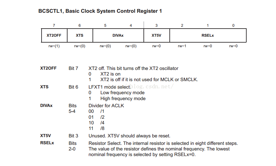

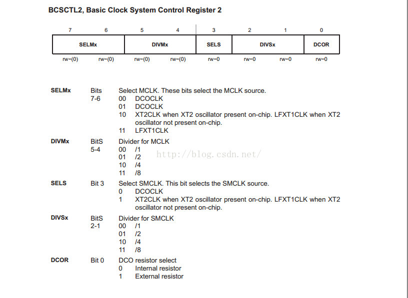

3、相关寄存器
