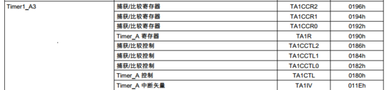

先分析程序句,去头文件里找各自的定义:
1 SFR_16BIT(TA1CTL);                            /* Timer1_A3 Control */

第1句话表示了在特殊功能寄存器里找16个位置给Timer1_A3 Control;后面12句话定义了各个宏,实际上就是用前面的标示符表示后面的数,没别的意思。
从数据手册上截取:

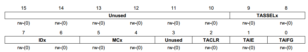

数据手册对TACTL的结构有说明:
后面对各个有详细的说明,这里只说明遇到的:
(1)TASSELx:   (Timer_A Source select,A计时器的激励源选择)
TASSEL_0:  00  代表着 TACLK,外部时钟单元
TASSEL_1:  01  代表着 ACLK ,Auxiliary clock ,辅助时钟单元,可做2、4或者8分频。
TASSEL_2:  10  代表着 SMCLK,Sub-main clock,子时钟单元,也可做2、4或者8分频。
TASSEL_3:  11  代表着 INCLK ,外部时钟单元
(2)IDx: 表示分频的个数
ID_0 ID_1 ID_2 ID_3
1分频,也就是不分 2分频 4分频 8分频

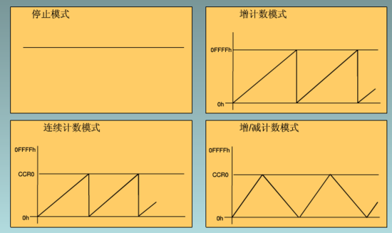

(3)MCx表示模式

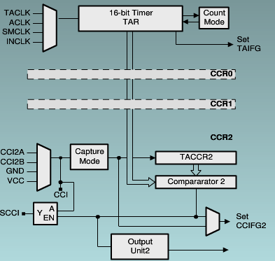

百度文库找个图:
嘿嘿,这个图就是整个的定时器结构图和计数模式了,虽然有点复杂,但对于老爷们来说,这点事不算啥。
(4)TACLR:Timer A clear

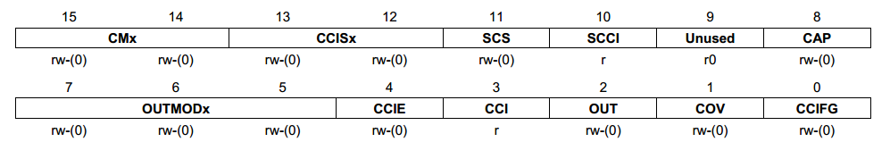

第3句:TA1CCTL0=CCIE;
后面给出的解释是:启用定时器中断。
从头文件里获取
SFR_16BIT(TA1CCTL0);
#define CCIE                   (0x0010)       /* Capture/compare interrupt enable */
如果TA1CCTL0=CCIE,实际上在置CCIE位为1的同时,把其他位置0,
