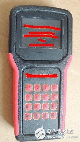

STM32作为现在最流行的单片机,广泛应用与各个领域。现在的手持设备也经常用STM32作为主控芯片。手持设备一般带有显示器、数据存储单元、按键、蜂鸣器这几个最常见的部分。
基于STM32单片机在手持设备中的应用设计

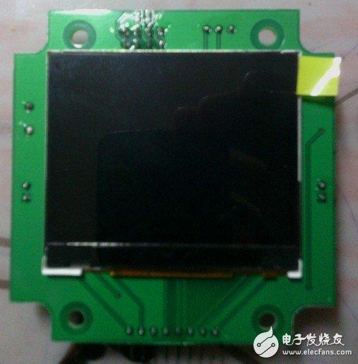

以上设备就是把电路板装进去的效果,由于涉嫌本人的项目隐私,给大家打了马赛克。
下面,我把电路板的原理图和电路板PCB一一奉献给大家。

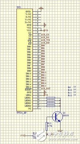

3.液晶屏电路图

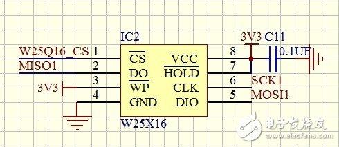

5.FLASH部分

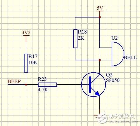

7.蜂鸣器部分

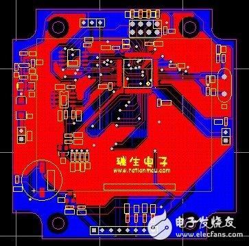

10.制作好的PCB图
