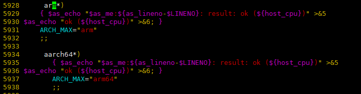

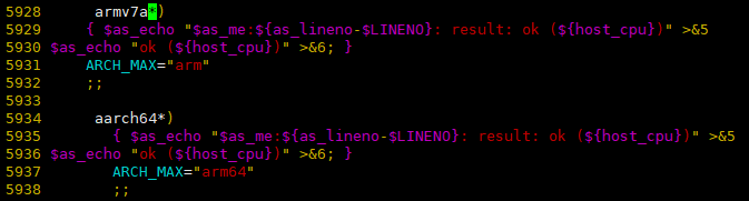

修改 configure 文件:
将 armv7a* 改为 arm* 再次配置就不会报错了
修改前:
修改后:
