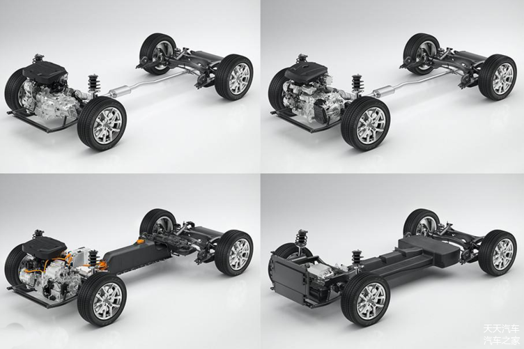

在节能减排的大环境下,如今对于消费者而言,想买一台车,可选择的动力模式空前之多。
比如传统燃油汽车、插电混合动力汽车、纯电动汽车、混合动力汽车、以及轻混车型和增程式车型等等。
而近两年,在中国市场不断推动双积分政策、国六排放标准等一系列举措之后,开始有越来越多搭载48V轻混系统的车型问世。
像是合资品牌中如奔驰S320L、奥迪A8L、路虎揽胜等等,而自主品牌中最具代表性的车企肯定是要当属吉利,旗下的嘉际、博瑞等车型均配备了48V轻混系统。
今天,我们就来仔细聊聊48V轻混系统,以及在实际使用中有哪些优势?

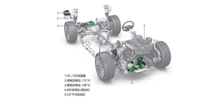

什么是48V轻混系统?
48V轻混系统,一句话概括,即车辆的系统电压为48V。
自1918年汽车首次引入了蓄电池时,当时蓄电池的电压是6V,而到二十世纪五十年代,车辆的系统电压上升为12V后,并一直应用至今。
但是随着目前车辆的智能化程度越来越高,车载的电气化程度也越来越高,12V电压系统已经逐渐达到了功率输出的极限。
所以,2011年,德国五大汽车品牌奥迪、宝马、奔驰、保时捷及大众联合发布了48V系统,并在随后颁布了48V系统的规范LV148。
整个系统由集成在发动机前端轮系上的BSG电机、DC/DC,48V锂电池模块及管理系统、能量回收系统、混动模块控制系统等组成。

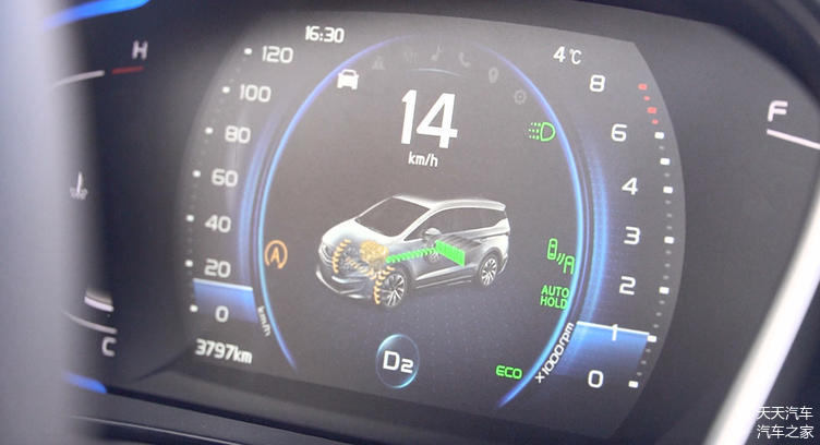

第一个优势是48V轻混系统能够使得车辆有更好的燃油经济性。
得益于48V轻混系统能使车辆实现滑行起停、回收制动能量,当驾驶员松开油门和制动踏板使车辆处于滑行过程中时,控制系统会断开传动链、切断发动机工作,从而达到节油减排的目的。
而在驾驶员重新踩下油门踏板时则会迅速结合传动链,并通过BSG快速启动发动机且实现与变速箱的转速同步,满足驾驶员加速需求。
另外一种工况,则是当车辆处于刹车或滑行过程中,可实现能量回收和制动能量回收。从而转换成电能储存在锂离子电池中,用于车载用电系统。
由于采用了48V电器架构,以往需要皮带或者齿轮驱动的发动机附件比如:水泵、机油泵、空调压缩机等,都可以采用电机来直接驱动,在很大程度上减小了发动机的负担,让发动机输出的机械能能够全部用于车辆的加速,从而达到省油环保的目的。

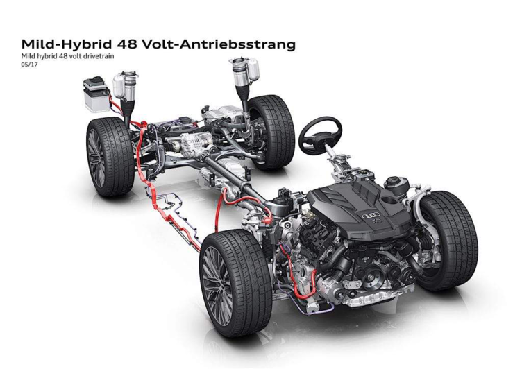

同时48V轻混系统可提升的空间还是非常大的。目前市面上绝大多数的48V轻混系统都是采用P0构型,即用48V电机取代原发电机位置且通过皮带与发动机集成。
因此可在传统12V车上快速布置,且具有成本低、效果显著的特点。
但是P0构型不能满足纯电行驶的要求,这就大大的限制了对整车/发动机节能潜力的挖掘。
