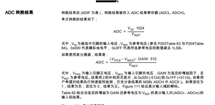

1.初始化相关寄存器
2.读取转换结果
3.平滑滤波
4.进行单位制变换
转换结果默认是右对齐的。所以高6位是补0的。 电压增益一般用不到。

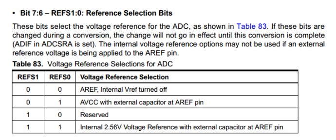

这个是多工选择寄存器,ADMUX 7 6 是参考电压源选择 ,有表

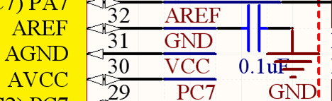

一般AVCC不稳定 所以一般不用 一般用 1 1 内部2.56V

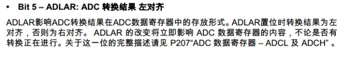

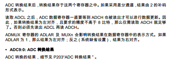

第5位:是转换结果 左对齐 默认是右对齐 左对齐就是放在高10位 低6位是补0的。
一般左对齐应用场合是只需要8位的精度,就左对齐 取出高半个字节 就支取了8位精度。

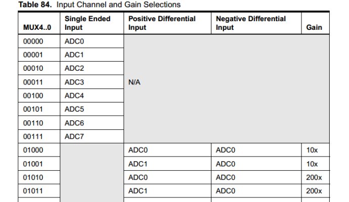

第4位:模拟通道与增益选择位有个列表 不同的组合 和增益,而我们现在只需要单端输入所以 都设置为0.

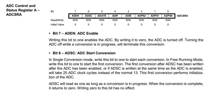

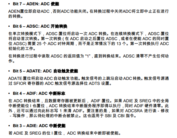

第2个寄存器:ADC 控制与状态寄存器
第7位:ADC 使能 ADEN 置位 就启动ADC
第6位:ADC 开始转换,启动ADC开始进行转换

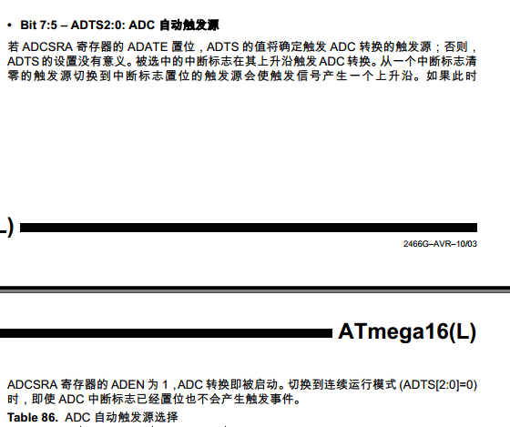

第5位:自动触发使能,很多时候需要循环采样模拟信号,自动触发采样很有用的,比如,用定时器100MS 采样一次。触发源下面会有讲。
第4位:ADC中断标志。 转换结束之后 这个位会置位,
第3位:ADC 中断使能

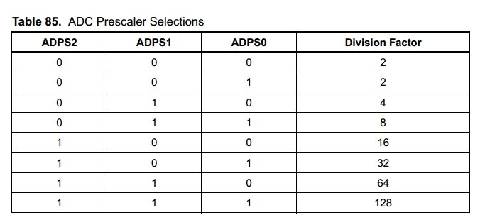

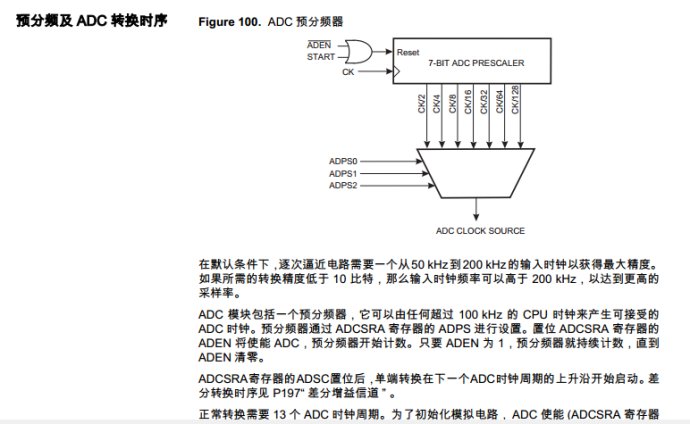

第2:0位:预分频选择位 是因为它需要一个时钟 看那前面转换时序图194页下图
有个表可以晶振时钟 2分频到128分频。

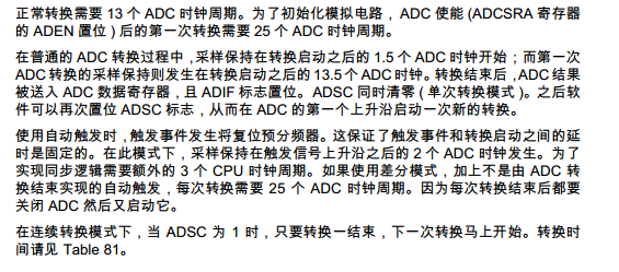

50----200KHZ的时钟 获得精度。低于10位 可以高于200KHZ
注意:正常转换需要13个ADC(跟上图有点重复) 200KHZ /13 = 15.384 最高也得 正常就按200KHZ /13就可以
下面我们计算下 16MHZ的时候它能给ADC 提供一个怎样范围的时钟。
最大 16000 000 /128 = 125.000 也就是说 ADC时钟最低是 125KHZ
单次转换速率 125/13= 9.6153846153846153846153846153846 9.615K 这个单位
超过200KHZ 精度就会降低

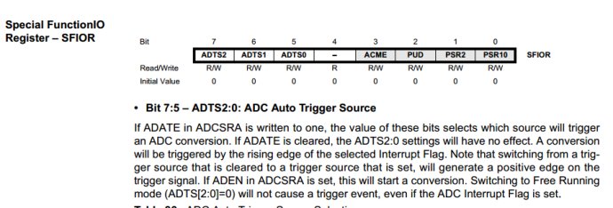

第4个寄存器:特殊功能IO寄存器

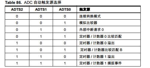

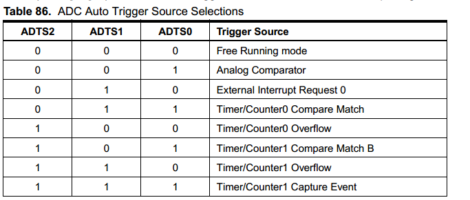

这个寄存器不是专属于ADC转换寄存器的。只有7、6、5 这3位跟ADC有关。决定ADC触发源
全是0 是连续转换模式。就是 转换率 125/13 大约9.15
如果连续模式 就是转换结束 立即进入中断然后中断又立即启动下次转换。所以转换ADC转换频率等于进入中断的频率。
模拟比较器 就设计到自带的模拟比较器的功能
外部中断0 来一个外部中断 触发一次转换
下面都是定时器、计数器的中断。
最常用的就是连续转换模式。
