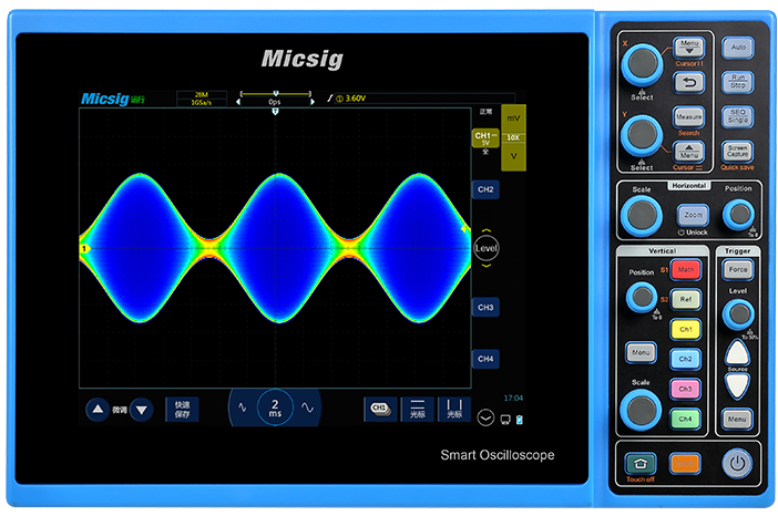

示波器是最重要、最常用的电子测试工具之一。由于电子技术的发展,示波器的能力也在不断提升,其性能与价格各具特色,市场上的品种也多种多样,在购买示波器时应充分考虑这些方面因素:要捕捉并观察信号的类型, 信号本身有无复杂特性,需要检测的信号是重复信号还是单次信号,以及要测量的信号过渡过程、 带宽或者上升时间是多大等等。
模拟示波器也许具有你熟悉的面板控制键钮,价格低廉。 但是随着A/D转换器速度逐年提高和价格不断降低,以及数字示波器不断增加的测量能力与各种实用功能的开发,尤其是捕捉瞬时信号和记忆信号的功能的完善,使数字示波器越来越受欢迎。因此在选购时应因地制宜,合理地选择。
下面我们来看看选择示波器应考虑哪些参数:
带宽
带宽一般定义为正弦输入信号幅度衰减到-3dB时的频率宽度, 即平均幅度的70.7%, 带宽决定示波器对信号的基本测量能力。 随着被测信号频率的增加,示波器对信号的准确显示能力将下降, 如果没有足够的带宽, 示波器将无法分辨高频分量的变化。 幅度将出现失真,边缘会变得圆滑,细节参数将丢失。 如果没有足够的带宽,就不能得到关于信号的所有特性及参数。
选择示波器时将要测量的信号最高频率分量乘以5作为示波器的带宽。这将会在测量中获得高于2%的精度。例如要测量电视机的色副载波,其频率为4.43MHz,取4.43MHz的5倍约为22MHz的示波器能满足精确的测量要求。
在某些应用场合,不知道信号带宽,但要了解它的最快上升时间,大多数字示波器的频率响应,可用下面的公式来计算等效带宽和仪器的上升时间: Bw=0.35/信号的最快上升时间。
带宽有两种类型:重复(或等效时间)带宽和实时(或单次)带宽。重复带宽只适用于重复的信号,显示来自于多次信号采集期间的采样。 实时带宽是示波器的单次采样中所能捕捉的最高频率,且当捕捉的信号不是经常出现时要求相当苛刻。 实时带宽与采样速率是密切相关的。
由于更宽的带宽往往意味着更高的价格,因此,应根据成本,投资和性能进行综合考虑.

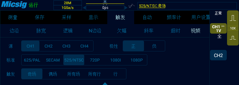

触发功能
示波器的触发能使信号在正确的位置开始水平同步扫描,决定着信号波形的显示是否清晰。触发控制按钮可以稳定重复地显示波形并捕获单次波形。
大多数通用示波器的用户只采用边沿触发方式,特别是对新设计产品的故障查询。先进的触发方式可将所需要的信号分离出来,从而最有效地利用采样速度和存储深度。
现今有很多示波器,具有先进的触发能力:能根据由幅度定义的脉冲,由时间限定的脉冲(脉宽触发)和由逻辑状态或图形描述的脉冲(逻辑触发)进行触发。扩展和常规的触发功能组合也帮助显示视颍和其他难以捕捉的信号,如此先进的触发能力,在设置测试过程时提供了很大程度的灵活性,而且能大大地简化测量工作,给使用带来了很大的方便。

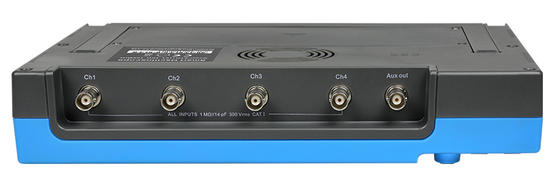

示波器的通道数
示波器的通道数取决于同时观测的信号数。在电子产品的开发和维修行业需要的是双通道示波器或称双踪示波器。如果要求观察多个模拟信号的相互关系,将需要一台4通道示波器。许多工作于模拟与数字两种信号系统的科研环境也考虑采用4通道示波器。
示波器选购其它注意事项
选购示波器时,要根据检测需要选购。 一般的检测,单通道示波器即可,对于检测两个相关的信号时,需要使用双通道示波器。双通道示波器具有两个独立的信号处理通道,可同时输入两个信号,因而可以将两个信号的相位、幅度、波形等参数进行比较和计量。此外,在检测同一信号的直流分量和交流分量时,借助于双通道示波器的两个通道,一个通道测直流分量,一个通道测交流分量,会十分方便。

家电维修工作中的示波器最好要有选行(电视信号的行信号)和选场(场同步)功能,观测视频信号时易于同步,使观测的波形稳定。
