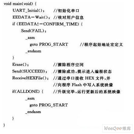

  主程序代码如下:

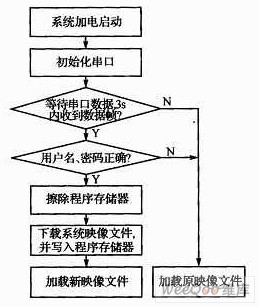

  主程序流程如图1所示。下载系统映像文件并写入程序存储器的程序流程如图2所示。
 主程序流程
图1 主程序流程
更新系统映象系统流程
图2 更新系统映象系统流程

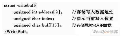

  ②对PIC18系列的程序存储器的写操作每次写入8字节的块,并且程序Flash单位写入只能由1变为0。但是HEX文件的内容并不是按照需要生成的,每帧的数据长度可以不同,相邻帧的地址域的内容也可以不同。为此,在对程序存储器进行写操作时,需要根据地址域内容将数据域内容以8字节为单位合并成数据块,不足8字节的要填充0xFF。本文所设计的Bootloader程序采用一个环形Buffer的结构体来实现这一操作:
