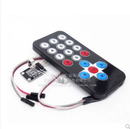

红外无线模块:
1.硬件:红外接收器+遥控器
2.连接方式:接收器的+、-分别连接在单片机的VCC、GND上面,S为信号输出端连接在单片机的IO口上面(例程里面连接在了P3^2引脚)
3.遥控器上面每一个按键对应的键码值已经在程序中给出,程序的内容是用遥控器控制单片机上面的流水灯
单片机源程序如下:
