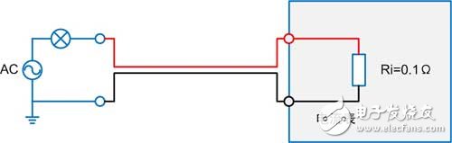

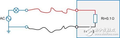

  1.  测量走线接线方式
  1) 不规则连接--最差的接线方式
  图 1、图 2两条测量线比较分散,形成很大的环路,当环路中有变化的磁通通过时,根据电磁感应原理,将在环路中产生与磁通同样变化的噪声电压,仪器测到的值不真实。
图 1 电压不规则接线方式
图 2 电流不规则接线方式

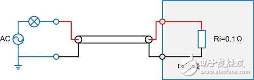

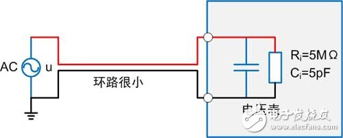

  2) 一般接线方式—平行走线
  图 3、图 4相比分散的连接方式,测量线形成的环路很小,仅限于连根线之间。
图 3 电压平行走线接线方式
图 4 电流平行走线接线方式

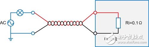

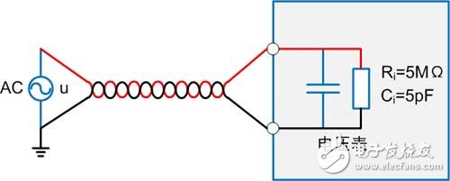

  3)  较好的连接方式—双绞线
  图 5使用双绞线连接被测信号,与平行走线相比,双绞线把环路细分到每个绞合环,相邻的绞合环对外部磁场产生相反的噪声电压从而抵消掉。
图 5 电压双绞线接线方式
图 6 电流双绞线接线方式

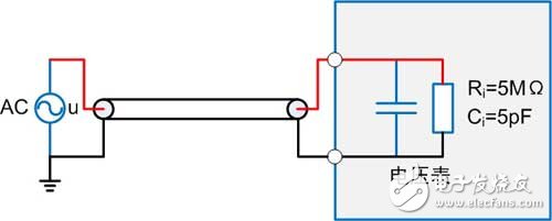

  4)  理想的接线方式—同轴电缆
  图 7、图 8对称的同轴电缆外层导体中心与内导体重合,等效面积为0,因此有很好的磁场屏蔽效果。
图 7 电压同轴电缆接线方式
图 8 电流同轴电缆接线方式

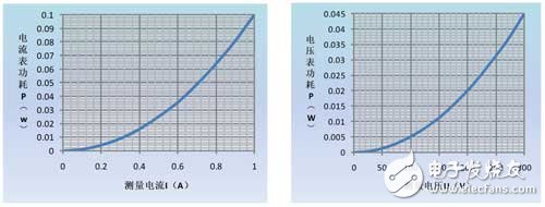

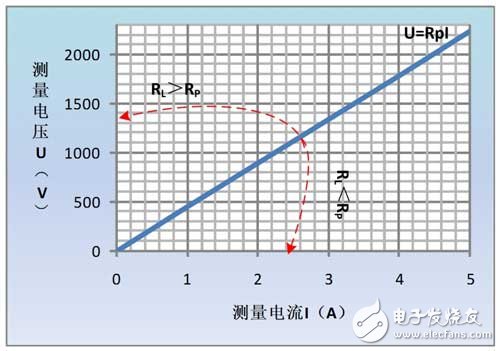

  2.  电路连接接线方式
  功率耗损影响
  使用和负载匹配的接线方式可以降低功率损耗对测量精度的影响,以下是考虑电源和负载电阻的情况。参考前期微信文档《功率测量仪器的“特征阻抗”》中电流表损耗定义
  P=I2Ri电压表损耗定义P=U2/RV,电压表和电流表内阻乘积平方根暂且称为仪器的“功率特征阻抗”,当负载电阻RL>RP时,电压表损耗大,推荐电流表内接法, 当负载电阻RL<RP,电流表损耗大,推荐电流表外接法。
  举例PA5000,电压输入阻抗Rv约2MΩ,电流输入阻抗Ri约100mΩ,电流量程选择1A,电压量程选择300V,电压电流功耗函数图 9,此时Rp=200,当负载电阻RL约大于447.2Ω时,推荐电流表内接,反之外接,示意图图 10。
图 9 电压电流表功率损耗函数图
图 10 内外接判定标准图
