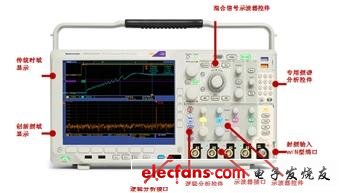

  MDO4000系列混合域分析仪(图1),是一款具有创新意义的分析仪,至今已经获得国内外十多个最佳创新奖项。原因为MDO4000的“五机合一”特色,即:四通道500MHz/1GHz带宽数字荧光示波器,16通道逻辑分析仪,多种总线协议分析仪,3GHz/6GHz频谱分析仪,以及大于等于1GHz带宽的调制域分析仪。这五种功能工作在同一时钟、同一触发机制下,使得MDO4000具有创新的时域、频域和调制域时间相关的跨域分析功能。
  MDO4000系列混合域分析仪
  图1:MDO4000系列混合域分析仪。

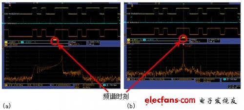

  图2(a)是典型的MDO4000系列混合域分析仪进行时间相关的跨域分析示意图。图中上半部分为时域波形,下半部分为频域频谱。这张图显示了2.4GHz载波被基带数据进行ASK调制的过程。图中,黄色为基带信号,蓝色为位参考信号。位参考信号两个宽脉冲间共有七个位间隔,用以分隔8个串行二进制数,因此,黄色的基带数据在位参考信号的分隔下呈现为数据0~7.那么哪里体现了时域、频域的时间相关特性?在图2(a)、2(b)上半部分中,红色圆圈框住的橙色条表示频谱在时间轴上的时刻,也就是说,图2(a)、2(b)显示的频谱在时间轴上是上半部分橙色框时刻的频谱。通过移动橙色框在时间轴上的位置,下半部分的频谱就会有相应变化。
  另一方面,在图2(a)中,上半部分时域显示还有一条橙色波形,该波形几乎与黄色基带信号一模一样,实际上该波形为2.4GHz载波信号的幅度随时间的变化,即射频信号的调制域波形。由此可见,利用时间相关的跨域分析,可以轻松测试基带信号、控制信号、射频频谱及射频信号的调制域特性之间的因果关系。
  MDO4000系列跨域分析示意图
  图2:MDO4000系列跨域分析示意图。

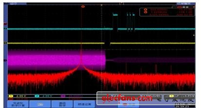

  图3是示波器截图,1通道黄色信号为控制脉冲,2通道蓝色信号为数据,3通道粉丝信号为接入的射频信号,红色曲线为3通道射频信号的FFT频谱。该射频信号在控制脉冲发出以前发射900MHz载波,在控制脉冲发出后发射2.4GHz载波。从这张截图可以发现如下问题:该示波器带宽为1GHz,因此3通道无法正确显示控制脉冲以后的2.4GHz载波;红色FFT频谱为3通道全部样点的FFT,没有时间轴上的信息。鉴于以上两点,红色FFT频谱仅显示900MHz载波频谱,无法显示整个频谱变化的过程,因此这种方法无法用于跨域分析。

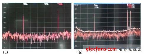

  作为对比,将上图中3通道射频信号接入频谱仪,其显示频谱如图4(a)所示。在该频谱中,可以同时看到900MHz与2.4GHz信号。将图4(a)的频谱显示改为最大保持模式,得到图4(b)的频谱。我们发现在2.5GHz处会时断时续地出现一个信号。
  图4(a)、4(b)是频谱仪可以得到的最大信息。我们无法从中看出该频谱随时间的变化,更无法得到射频信号与控制脉冲之间的时序关系。MDO4000分析仪的出现很好地解决了时间和触发的同步问题,使得频域、时域、调制域波形得以在时间轴上同步显示,为嵌入式、数字射频系统的设计、研发、调试提供了创新的手段。
  频谱仪可得到的最大信息
  图4:频谱仪可得到的最大信息。
