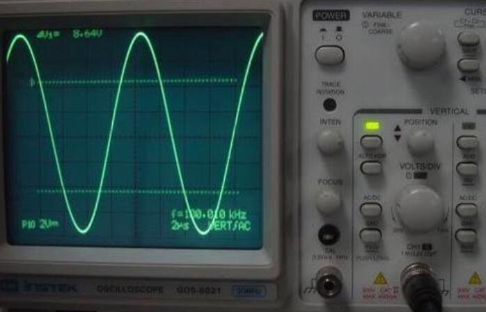

  万用表和示波器都是常用的工具。万用表和示波器对于电子工程师来说再熟悉不过了。可以说是研发、调试、维修必不可少的工具。当然万用表和示波器的功能是完全不同的。
  万用表
  万用表有指针式的和数字式两种;指针式的基本上已经淘汰,现在用的基本上是数字式的万用表。
  万用表可以用于测量电阻,交流、直流电压,交流、直流电流,二极管,电容,频率等。万用表简单易用。只要把档位拨到所需要测量的功能档位就可以进行测量。
  在使用万用表测量电流时需要特别注意,测电流需要把万用表串联到电路中去,并且需要把红色表笔插入到适合量程的插孔,电流超过量程就会烧坏万用表的保险丝。
万用表和示波器有什么区别
  示波器
  示波器和万用表是不同的,万用表只可以显示出测量到的数值。示波器可以对信号进行快速、连续的测量,并描绘成曲线,显示在屏幕上。
  示波器的应用非常广泛。可以把肉眼看不到的信号转换为图像。我们可以根据测量到的信号波形来分析各种信号和数据的变化。
  示波器的功能、菜单较多,需要有一定的基础知识才可以使用。
  万用表分为模拟和数字2种。
  模拟表指针摆动灵活,可以较容易的判断电路中的变化情况。
  数字表有响应速度快,读数直观且视差小。
  万用表智能对直流信号和低频的纯交流信号进行较准确的测量。而对大多数的交流信号及数字信号,只能用示波器检测。由于示波器能把检测到的电子电路中的各种信号波形在示波管上显示出来,使人们在维修设备和电路调试中,准确判断电路是否正常。
  电路中特别是弱电的电子电路中电信号可能是复杂的,随机的,暂态的,这时用示波器可以分析信号特点,估计其电参数。万用表只能测定稳态的典型电信号电参量,不便于复杂电信号参数测量与分析。万用表既适用于传统强电线路测量,也可以在弱电线路中测量某些参数。示波器则广泛使用于电子线路,强电线路适用少。
  万用表各种功能就不用说了,大家都知道,但是在测量信号的时候,万用表只能测量一个大致的电压来初步判断和猜测测量处有无故障,无法准确判断,但是示波器可以直观的看到测量点的波型,是否变形或者丢失信号,就可以准确判断有无故障,是否失真,比如电子管电视的行场扫描波型,电视信号在各个信号放大电路的波型是否失真或者丢失,就能直观看到有没有问题
