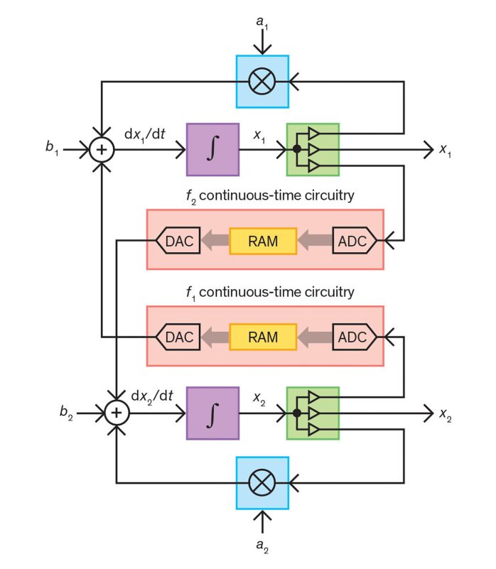

比较一下模拟计算机的大规模并行性。模拟计算电路可以配置为基本单元(加法器/减法器、乘法器、积分器、扇出器、非线性函数等)来求解所讨论的微分方程,然后连续采样整个输入信号(图1),而不是将输入分解成连续的任务。
模拟计算机包含积分器、乘法器、函数发生器和其他电路块。连续时间电路形成能够产生任意函数的块。
模拟计算芯片执行微分方程的速度比数字计算芯片快得多,功耗也低得多。虽然模拟计算机的缺点是必须根据你要解的方程的大小来线性地扩展系统,但是它们的并行性意味着它们的能力和性能也会得到扩展。

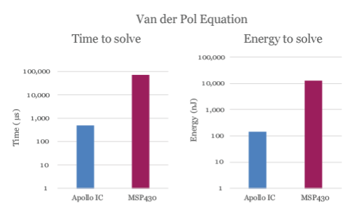

我们用有限的基准支持这些说法。图2比较了Sendyne的Apollo IC和25 MHz的Texas Instruments MSP430 MCU上求解Van der Pol方程的功耗和时间。
Apollo模拟计算IC与德州仪器MSP430单片机执行范德堡尔方程时的功耗与延时比较
Sendyne Apollo集成电路是一种基于CMOS技术制造的4x4mm2通用模拟计算机。该芯片最初由哥伦比亚大学的一组研究人员开发,包含16个模拟积分器,使用1v电路产生输出,仅消耗微焦耳的能量。此外,它还包含专门的ADC,以最小化转换成本。

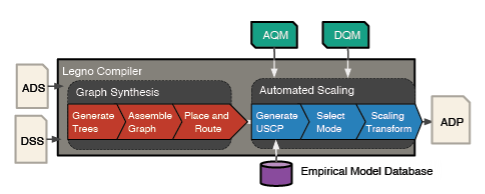

在Tsividis的团队完成了通用模拟计算机后,Achour开发了Legno,一种通过芯片上的USB接口成功定位设备的编译器。事实上,人们相信这个研究生做出来的Legno工具是第一个成功地针对可编程模拟硬件的编译器。

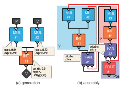

Legno接受用Python编写的一阶微分方程,允许用户定义状态变量、表达式和希望观察的变量。编译器使用这些输入来为Sendyne Apollo之类的设备合成配置,并确保满足目标的所有物理限制。
Achour:“假设我从50m外扔一个球,如果我不能在一根电线上驱动50微安,我就无法进行模拟。”“[Legno]编译器会自动对系统进行重新排序。假设我们要把它缩小五倍,现在你已经把球的位置映射到0到2微安之间,这是设备可以表示出来的。
“也许我(在高级语言中)定义了一个速度和一个位置,我想要观察这个位置。在输出时,编译器将为模拟设备上的每个块生成一组配置,它还将确定启用哪些线路,此外, “它将确保设备上的所有工作范围都将得到重视,考虑到制造变化,它将遵守任何频率限制,并将尝试放大所有信号,以获得良好的信噪比(SNR)。
Legno编译器使用Python中表示的微分方程来适当地配置模拟电路。这里显示的是一个阻尼振荡器的动态系统规范(DSS)。
“所有这些可观察的变量都可以通过芯片上的引脚进行读取,因此[Legno] 将确保路由这些连接以外的设备,以便可以测量它们,“基本上,它解决了自动缩放的问题。你可以把微分方程和边界变量重新排列。
