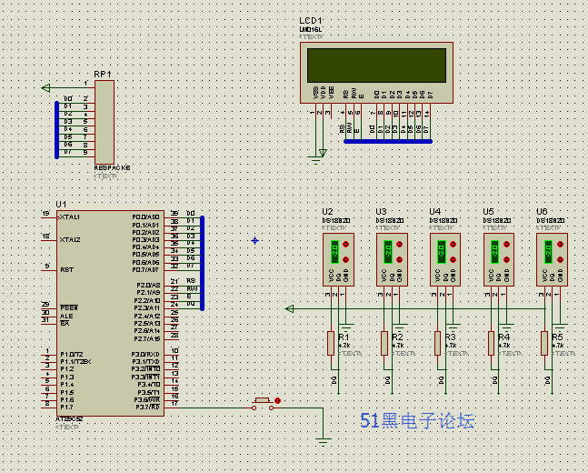

2020年02月10日 | DS18B20多点测温源程序+proteus仿真工程
2020-02-10 来源:51hei
多点测温 + 1602显示仿真原理图如下
单片机源程序如下:
#include
