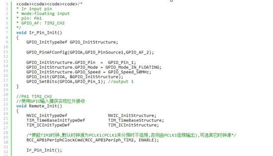

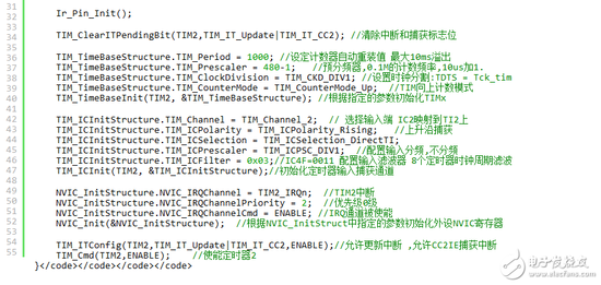

二、实现
1、配置 定时器2 输入捕获通道
示例代码中使用 PA1 管脚,配置为上拉输入模式,复用功能为定时器2的通道2。
定时器采用普通定时器,定时器2,该定时器具有输入捕获功能。
配置定时器的两种工作模式,一个是普通计数器TIM_TImeBaseInit,一个是输入捕获模式TIM_ICInit。
配置定时器2的中断源,有两个中断源,一个是更新中断TIM_IT_Update,一个是输入捕获中断TIM_IT_CC2。
配置代码如下:
基于STM32定时器的红外遥控数据接收设计原理

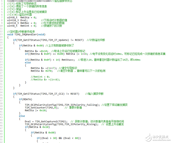

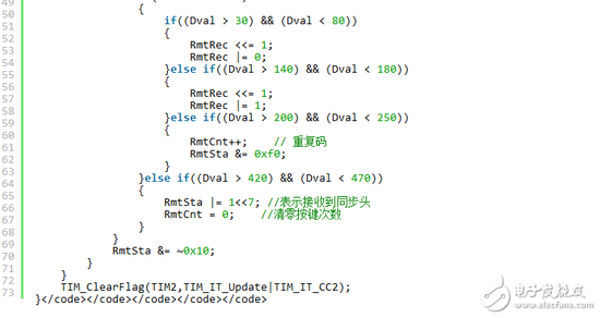

2、添加定时器2的中断服务函数
使用了两种定时器中断源,分别为计数溢出中断和输入捕获中断。但是这两种方式触发中断的中断服务函数是同一个,即void TIM2_IRQHandler(void)。
定时器使用的是 TIM2 通用定时器,模式为向上计数。在该模式中,计数器从 0 计数到自动加载值 (TIMx_ARR计数器的内容) ,然后重新从 0 开始计数并且产生一个计数器溢出事件。定时器计数溢出的周期为10ms,该中断的产生说明在10ms内都没有输入捕获来清空计数值,也就是输入信号没有发生变化,说明 10ms 没有收到红外信号了,因此可判断为接收完成。
输入捕获是为了测量高电平的持续时间,因此采用上升沿触发中断,对计数值清零,切换下一次为下降沿触发;在下降沿触发中断时,记下计数值,切换下一次为上升沿触发。因此在下降沿记下的时间即为高电平的时序时间。记录高电平持续时间的原因,是因为红外信号在表示逻辑0、逻辑1时低电平的持续时间的相同的,而高电平的持续时间不同的。
示例代码如下:

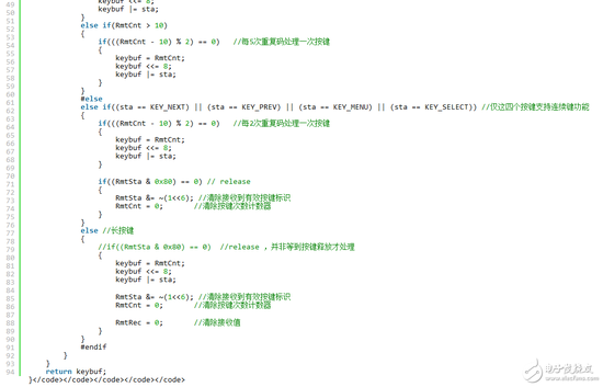

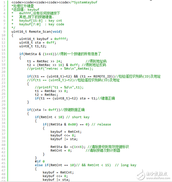

3、红外按键扫描函数
该函数放在主循环中,轮训判断按键是否接收完成。如果接收完成则开始分析键值。
该函数返回一个16位的数值,其中低八位表示键值,高八位表示按下的次数,依次来分析长按键和短按键。这一点主要是通过红外协议中重复码的规定来实现的。
红外协议中规定,若按下一个键后没有放开,则会以 108ms 为一个周期发送重复码。重复码表现为2.25ms的高电平。
示例代码如下:

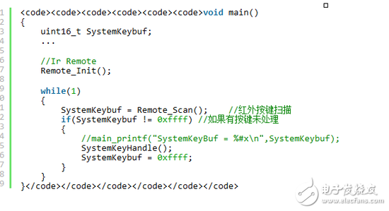

4、主函数
在 main 函数中,对 IO 口和 定时器进行初始化。
主循环中,通过判断接收完成标志位,对接收完成的按键控制码进行打印。
SystemKeyHandle()函数处理每一个按键的操作逻辑。
示例代码如下:

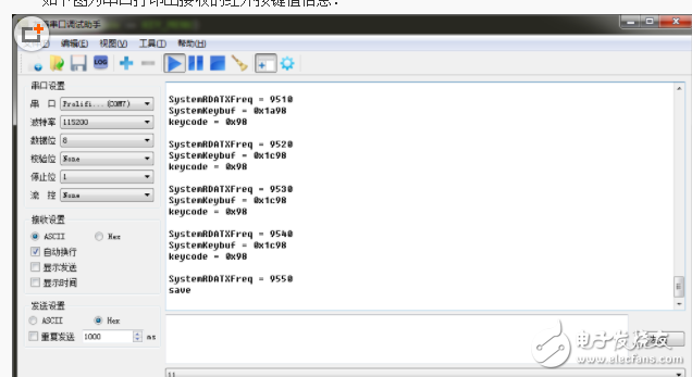

三、演示
如下图为串口打印出接收的红外按键值信息:
