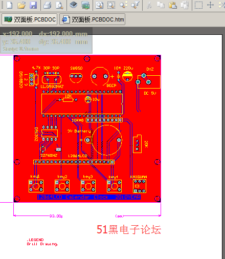

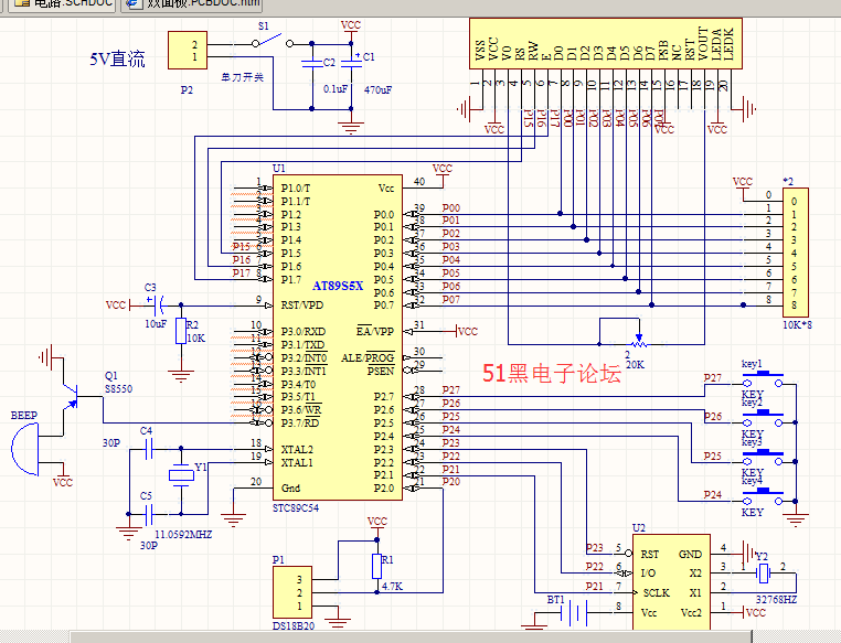

Altium Designer画的音乐万年历原理图和PCB图如下:(51hei附件中可下载工程文件)
