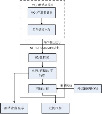

1、设计框图
本研究设计的酒精浓度测试仪框图如图1所示。MQ-3乙醇气体传感器输出信号经信号调理电路处理,输出随乙醇浓度变化的电压信号,该电压信号送入单片机系统,经AD转换,与设定的醉酒阈值进行比较,并显示或报警。
图1 酒精浓度测试仪方框图

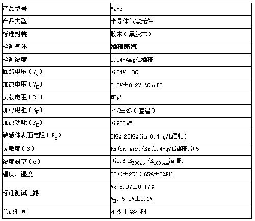

主要技术指标:

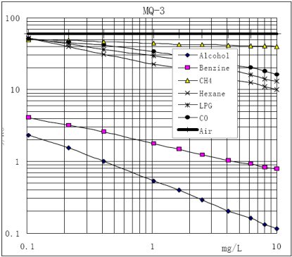

MQ-3乙醇气体传感器灵敏度曲线如图2所示,其传感原理为气敏电阻的输出阻值随乙醇气体等浓度变化而变化。
图2 MQ-3乙醇气体传感器灵敏度曲线

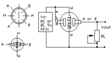

MQ-3乙醇气体传感器管脚与测试电路如图3所示。
    (a) 管脚图                   (b) 测试电路
图3 MQ-3乙醇气体传感器管脚及测试电路

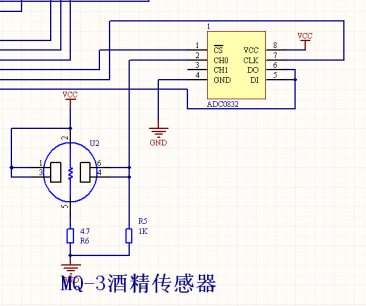

    MQ-3乙醇气体传感器及其调理电路原理如图4所示。其外形如图5所示。经过调理,检测信号由电阻值转变成电压值,便于后续电路进行A/D转换和处理。
图4 传感器及调理模块原理图

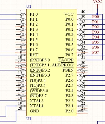

本设计选用宏晶公司高性能单片机STC89C52,其管脚如图6所示。
图6  STC89C52单片机管脚图
该芯片为52内核8位单片机,适用于常用检测电路。由STC89C52组成的单片机系统原理图如图7所示。图中AOUT为MQ-3传感器模块输出的检测电压信号,送入ADC0832采集芯片端口进行处理,该信号可以根据乙醇气体浓度直接输出报警信号,报警阈值通过模块上的电位器进行调节。

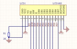

4、显示电路
显示部分采用SMC 1602液晶屏进行数据显示,其主要技术参数为:
表1  液晶屏技术指标

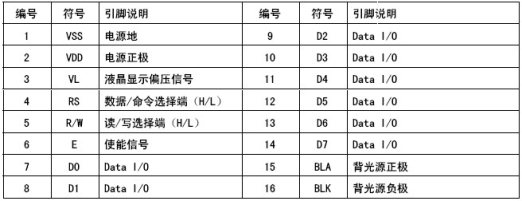

接口信号说明如表2所示。
表2  液晶屏接口信号说明
与单片机接口电路如图8所示。其中J2的3脚为背光引脚,R9和R10电阻用于调节背光亮度。J2的4、5、6引脚分别接液晶的RS、E/W和E控制引脚,J2的7—14引脚为数据引脚。
图8  LCD与单片机接口电路

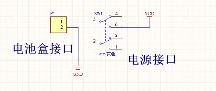

5、供电及程序下载电路
本设计采用电池盒接口供电,电源电压5V。同时,其电路原理如图10所示。
图10  供电及程序下载电路

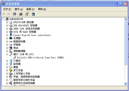

1、USB转串口驱动安装
打开USB驱动文件夹下的PL2303_Prolific_DriverInstaller_v130.exe安装文件,按提示安装USB转串口驱动程序。安装完成后,插入USB下载线后,在[开始]-[控制面板]-[打印机和其他硬件]-[设备管理器],在“端口”分支下有(Prolific USB-to-Serial Comm Port(COMX)。X表示串口号,如果没有说明USB转串口驱动没有安装,须重新安装。记住括号里的COM口号。
图14 成功安装USB转串口驱动示意图

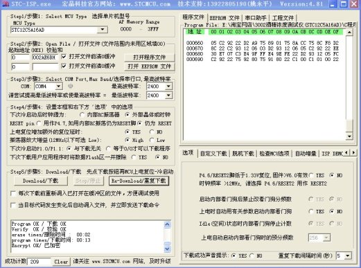

2、下载程序
打开STC单片机下载软件文件夹,点击运行STC_ISP_V481.exe程序,出现如下界面。
图15 下载软件
正确选择MCU 类型,COM口(与刚才安装的COM号一致),最高波特率和最低波特率都选2400bps或者1200bps (下载线内PL2303芯片所限,没办法!),并打开正确的.hex数据文件。
点击“Download/下载”按纽,窗口出现提示:
Chinese:正在尝试与 MCU/单片机 握手连接 ...
Connection is failure. You can try:
1.Give your MCU Power On Reset.
2.Stop operation, then re-select COM Port.
3.Because PLCC-DIP/PQFP-DIP Socket trace too long.
4.Update the STC ISP.exe version.
5.If still error, your MCU Firmware is error
   or null.
Chinese:连接失败,请尝试以下操作:
1.在单片机停电状态下,点下载按钮,再给单片机上电
2.停止下载,重新选择 RS-232 串口, 接好电缆
3.可能需要先将 P1.0/P1.1 短接到地
4.可能外部时钟未接
5.因 PLCC、PQFP 转换座引线过长而引起时钟不振荡,请
   调整参数
6.可能要升级电脑端的 STC ISP.exe 软件
7.若仍然不成功,可能 MCU/单片机内无 ISP 系统引导码,
   或需退回升级,或 MCU 已损坏
8.若使用 USB 转 RS-232 串口线下载,可能会遇到不兼容
   的问题,可以让我们帮助购买兼容的 USB 转 RS-232
   串口线
仍在连接中, 请给 MCU 上电...
按下电路板上的电源按纽,保证其有个失电至上电的过程,则窗口显示开始烧录芯片。
芯片烧录成功后,程序开始运行,酒精浓度测试仪正常工作。
