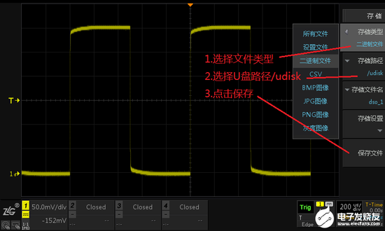

1、U盘导出
使用U盘导出是最常用的波形提取方法,该方法的好处是没有限制使用场景,只需要一个U盘即可完成导出操作。方法如下:
插入U盘;
打开示波器的Save/Recall菜单;
选择存储类型为二进制文件或者CSV;
选择存储路径为U盘/udisk;
点击保存文件导出波形。
图2 U盘导出方法

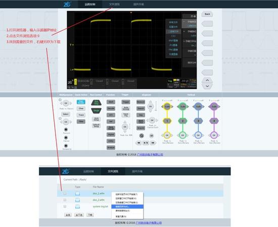

3、网页访问
最后一种方法是使用网页,ZDS示波器支持网页访问,使用网络与示波器连接后,打开浏览器并输入示波器的IP地址,即可访问示波器。在网页中可以通过虚拟按键远程操作示波器,更可直接访问示波器中的储存文件。此方法可以将保存到示波器本地的波形文件导出,同样也适用于导出截图和报表等文件。方法如下:
将波形保存到示波器本地(Save/Recall菜单);
使用网线连接PC和示波器;
打开浏览器并输入示波器IP(推荐使用chrome浏览器);
点击文件浏览选项卡;
右键点击目标波形文件,另存为。
图4 网页访问示波器存储文件
