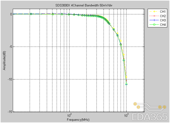

频率响应
除了考虑上述带宽和上升时间以外,同时我们也应考虑在带宽内,是否具有平坦的响应。
不平坦的带内响应,很有可能会导致信号的失真。所以,我们在示波器具备相同带宽的同时,我们也可以要求示波器厂商提供示波器的频响图,以便考察。
如图为SDS3000X示波器的幅频特性曲线,可以看出,4个通道在带内的曲线都很一致且平滑。
图1 SDS3000X示波器幅频特性曲线

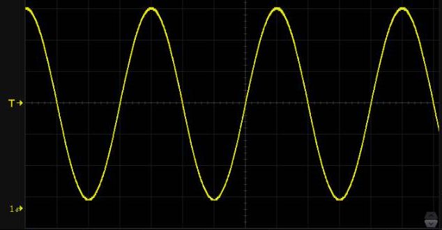

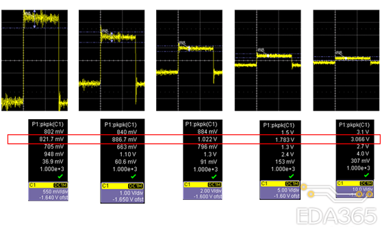

除此之外,在我们只能选择既定的ADC位数的示波器之后。要想获得最佳的分辨率,要尽量让波形占满栅格,才能充分利用ADC的范围。如果只让波形占1/2栅格,则测量精度会下降到7-bit。因此合理地选择选择垂直缩放的设置,能获得更加精确的测量结果。
如下图所示为分别让信号占据满栅格,1/2栅格,1/4栅格….的情况,可以看到,测量的结果出入很大。
图2 不同情况下的测量结果

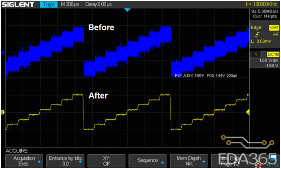

在SDS2000X示波器中,提供了增强分辨率模式(ERES采集模式),通过数字滤波的方式降低噪声的带宽,能有效提高信噪比,最高可等效增强3 Bit ENOB,等效提高了示波器的垂直分辨率,且无须依赖于信号的周期性和触发点的稳定。这个模式有利于于信号完整性测量。
图3 SDS2000X增强分辨率模式

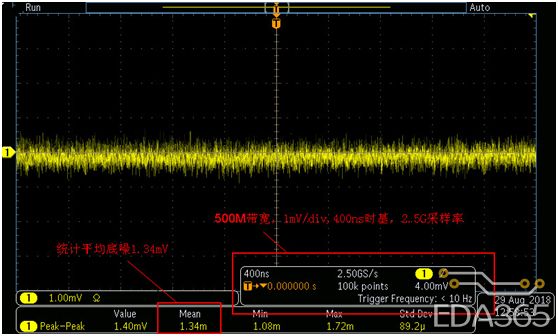

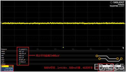

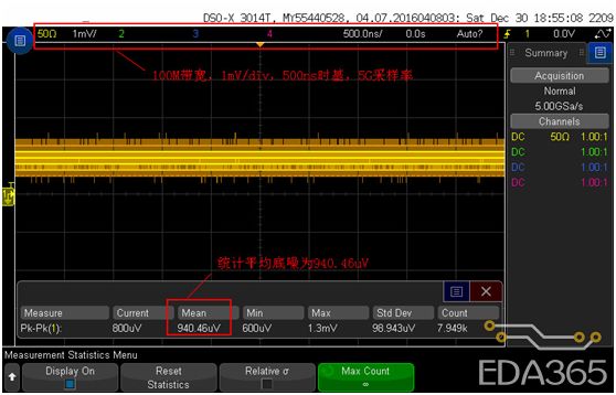

噪声
在示波器不外接任何信号的前提下,我们依然可以在示波器的显示屏上观察到噪声信号,我们称这个信号为示波器的底噪。
示波器的噪声可能有很多来源,包括示波器的模拟前端,模数转化器,探头甚至是连接测量电路的电缆。
有利于信号完整性测量的示波器应该具有较小的噪声。
我们在测试仪器噪声的时候,还要注意影响噪音测试结果的因素很多,比如带宽、采样率、通道垂直分辨率、水平时基和通道耦合方式等。
总体来说,业界对此的共识如下:
带宽越高,噪声越大,因为带宽越高采集到的信号谐波分量越丰富。
水平时基分辨率越低,噪声越大,即时基格度越粗,噪声显示越大。
对地耦合方式下噪音最小,因为外界信号和电磁环境干扰被隔离;如果要比较真实的仪器噪音,建议DC耦合,此时全带宽开启,所有示波器处于真实的测试环境中。
如果我们需要观察小信号或者一些微小变化,那么我们需要选用底噪更小的示波器。
如下我们比较了几款市场上较常见的示波器的底噪:
图4 SDS3000X底噪
图5 甲品牌底噪
图6 乙品牌底噪
