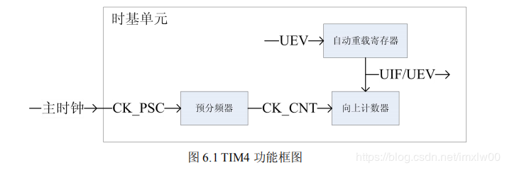

STM8S 的定时器 TIM4 由一个带可编程预分频器的 8 位可自动重载的向上计数器组成。
在这里插入图片描述
TIM4 的时钟源为系统主时钟 f MASTER ,因为 f MASTER 来源于 HSE、HSI、LSI,所以也相当于 TIM4 的时钟源可以为 HSE、HSI、LSI。
f MASTER 直接连接到 CK_PSC 时钟,然后经过预分频器分频,3 位可编程预分频器可以提供 1、2、4、8、16、32、64、128 的分频,生成 CK_CNT 时钟,以驱动向上计数器进行计数。计数时钟的频率为:
fCK_CNT =f CK_PSC / 2(PSC[2:0])
在这里插入图片描述

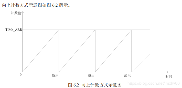

向上计数时,计数器从 0 开始计数,当计数值(TIM4_CNTR 寄存器的值)增加到用户预先设置在自动重装载寄存器 TIM4_ARR 寄存器中的值时,计数器重新从 0 开始计数并产生一个计数器溢出事件。此时,如果定时器 TIM4_CR1 寄存器中的 UDIS 位为 0,则会产生一个定时器更新事件 UEV。UEV 不一定必须定时器溢出时才会产生,如果 TIM4 计数器没有溢出,我们可以通过在程序中置位 TIM4_EGR 寄存器的UG 位来产生一个更新事件 UEV。使用软件置位 TIM4_CR1 寄存器中的 UDIS 位,可以禁止 UEV 事件的产生,可以避免在更新预装载寄存器时更新影子寄存器。

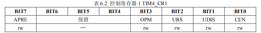

控制寄存器 1 TIM4_CR1
在这里插入图片描述
此寄存器用于完成对定时器 4 的简单控制。BIT[6:4]为保留位。
BIT7 为自动预装载使能位,该位置位时,TIM4_ARR 通过缓冲预装载;该位清零时,自动预装载功能被关闭,TIM4_ARR 不通过缓冲预装载。即
APRE=1 时,设置到 TIM4_ARR 寄存器的值被放入缓冲器中,需要下一次 UEV 产生时,TIM4_ARR 的值才会被写入到影子寄存器;
APRE=0 时,TIM4_ARR 寄存器的值立即被写入影子寄存器。
例如,在 APRE=1 时,我们设置 TIM4_ARR 为 0x36,则计数器需要先计数到 0xFF,发生一次溢出之后,0x36 才会被写入到影子寄存器,下次计数器计数到 0x36 时就会产生溢出;在 APRE=0 时,我们设置 TIM4_ARR 为 0x36,则此值马上被写入影子寄存器,计数器计数至 0x36就会产生溢出。
BIT3,单脉冲模式设置位。OPM=0,计数器在更新事件发生时不停止;OPM=1,计数器在下一次更新事件发生时停止。
BIT2,更新中断请求设置位。URS=0 时,所有更新事件都会发生中断请求;URS=1 时,只有计数器溢出时,才会发生中断请求。通过置位 EG 位发生的更新事件不会发出中断请求。
BIT1,禁止更新位。UDIS=0 时,使能更新事件;UDIS=1 时,禁止更新事件产生。
BIT0,计数器使能位。CEN=0,禁止计数器;CEN=1,使能计数器。

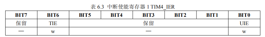

中断使能寄存器 TIM4_IER
在这里插入图片描述
BIT7、BIT[5:1]保留。
BIT6,触发中断使能位。TIE=0,禁止触发中断;TIE=1,使能触发中断。
BIT0,更新中断使能位。UIE=0,禁止更新中断;UIE=1,使能更新中断,发生更新事件时会发出中断请求。

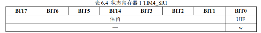

状态寄存器 1 TIM4_SR1
在这里插入图片描述
BIT[7:1]保留。
BIT0,更新中断标志位。UIF=0,无更新中断;UIE=1,更新中断发生。如果 UDIS=0,则发生在计数器溢出时;如果 UDIS=0 和 URS=0,则发生在软件设置 UG 位产生软件重新初始化计数器时。

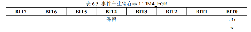

事件产生寄存器 TIM4_EGR
在这里插入图片描述
BIT[7:1]保留。
BIT[0],UG 更新事件产生位。UG=0,无更新事件产生;当 UDIS=0 时,通过软件置位 UG 可产生更新事件;如果同时 URS=0,则还会产生中断请求;当 UDIS=1 时,置位UG 会初始化计数器和分频计数器,但不会产生更新事件。

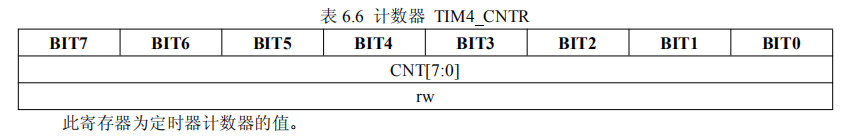

计数器 TIM4_CNTR

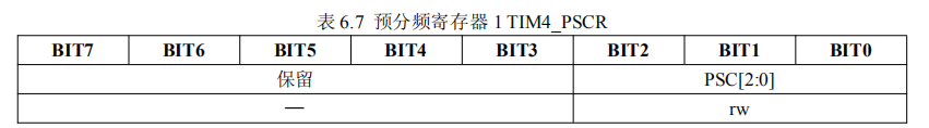

预分频寄存器 TIM4_PSCR
在这里插入图片描述
BIT[7:3],保留位。
BIT[2:0],分频器的值。计数器时钟的频率为 f CK_CNT =f CK_PSC /2 (PSC[2:0]) ,为了使新的分频值有效,需要产生一次更新事件。

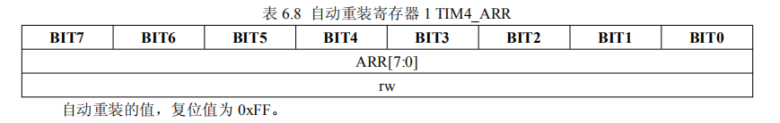

自动重装寄存器 TIM4_ARR
在这里插入图片描述

TIM4 是一个 8 位通用定时器,TIM4 工作时,其计数器从 0 开始向上计数,计数到 TIM4_ARR 寄存器中设置的值时,计数器重新从 0 开始计数,同时产生一个计数器溢出事件。

TIM4_PSCR 寄存器设置 TIM4 计数器的分频值,设置为 0x07 之后,TIM4 的计数器计数时钟频率为2M/2^7=15.625KHz。
TIM4_CNTR 用来设置 TIM4 的计数器初值,TIM4_ARR 用来设置 TIM4 的自动重装
值,将它们设置为 255,则 TIM4 每隔 255×(1/15.625K)=0.01632 秒产生一次溢出中断。
