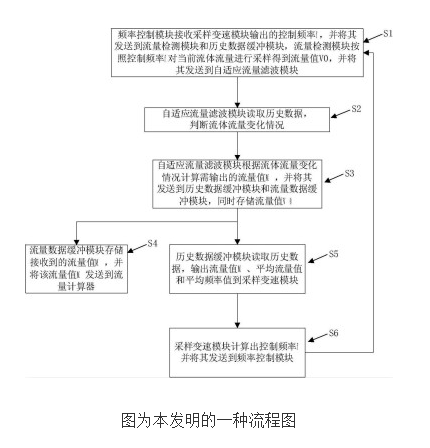

怎样跟踪超声波计量表的流量
为了解决上述问题,本发明采用以下技术方案予以实现。本发明的一种用于超声波流量计量仪表的流量快速跟踪方法,包括以下步骤:频率控制模块接收采样变速模块输出的控制频率f,并将该控制频率f发送到流量检测模块和历史数据缓冲模块,流量检测模块按照控制频率f对当前流体流量进行采样,并将采集到的流量值V0发送到自适应流量滤波模块;自适应流量滤波模块接收到流量检测模块发送的流量值V0后,读取其内存储的最近流量检测模块发送的16个流量值,16个流量值按照采样时间的先后顺序排列,根据采样时间从近到远依次为V1~V16,自适应流量滤波模块根据V1~V16的数值及它们的采样时间先后顺序判断流体流量变化情况。
接着,自适应流量滤波模块根据流体流量变化情况计算需输出的流量值M,当自适应流量滤波模块判断流体流量加快或降低时,M=( V0×4 V8×2 V7 V9 )/8,当自适应流量滤波模块判断流体流量不变时,M=( V0×4 V8×4 V7×4 V9×3 V6×3 V10×2 V5×2 V11 V4 )/24,自适应流量滤波模块将流量值M发送到历史数据缓冲模块和流量数据缓冲模块,同时存储流量值V0,之后同时执行下面两个步骤;流量数据缓冲模块存储接收到的流量值M,并将该流量值M发送到流量计算器;历史数据缓冲模块将自适应流量滤波模块发送的流量值M以及频率控制模块发送的控制频率f作为一个数据包存储起来,接着读取存储当前数据包之前最近存储的10个数据包,将10个数据包内的流量值取平均,得到平均流量值将10个数据包内的控制频率取平均,得到平均频率值将流量值M、平均流量值和平均频率值发送到采样变速模块。
在本技术方案中,流量检测模块为硬件模块,自适应流量滤波模块、历史数据缓冲模块、流量数据缓冲模块、采样变速模块和流量计算器都为软件模块。频率控制模块控制流量检测模块的检测频率,流量检测模块按照频率控制模块发送的控制频率f对流体流量进行采样,将采样值发送到自适应流量滤波模块。自适应流量滤波模块根据其内存储的最近流量检测模块发送的16个流量值判断流体流量变化情况,根据流体流量变化情况输出特定的流量值M到历史数据缓冲模块和流量数据缓冲模块。流量数据缓冲模块将接收到的流量值M存储起来,并将其发送到流量计算器,流量计算器根据流量值M计算出累积流量,即累计通过的流体体积。
历史数据缓冲模块计算接收到当前流量值M之前最近接收到的10个流量值的平均值计算接收到当前频率值f之前最近接收到的10个频率值的平均值接着将流量值M、平均流量值和平均频率值发送到采样变速模块。采样变速模块根据接收到的数据计算出控制频率f,并将控制频率f发送到频率控制模块,频率控制模块控制流量检测模块以控制频率f对流体流量进行采样。本方法能够对流体流量进行跟踪,根据流体流量的变化情况实时调整流量检测模块的采样频率,减小累积流量计算的误差,减少功耗。
