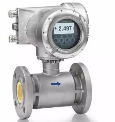

01电磁流量计
首先介绍的是电磁流量计,身为仪表人的读者们想必在很多场合都见到过电磁流量计。
电磁流量计的测量原理不依赖流量的特性,如果管路内有一定的湍流与漩涡产生在非测量区内则与测量无关。

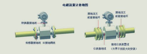

D、变送器外壳、屏蔽电缆、测量本体及两端的管道都要接地,接地极应单独设置,接地电阻应小于10欧姆,不能接到电气或公共接地网上;

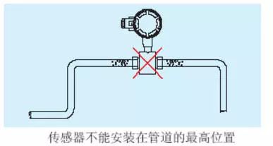

传感器不能安装在管道的最高位置,这个位置容易积聚气泡。

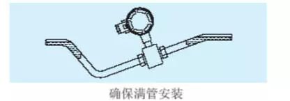

确保流量传感器在测量时,管道中充满被测流体,不能出现非满管状态。
如管道存在非满管或是出口有放空状态,传感器应安装在一根虹吸管上。

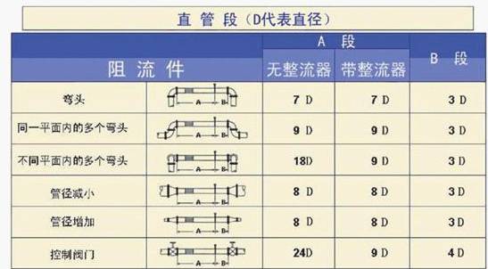

电磁流量计的常规直管段要求是前10D后5D,在有弯管、阀门的情况分别有不同的要求。
电磁流量计接地的原因:
电磁流量计内的测量电极处于一个直流或交流电场内,如果其环境不能有效地被屏蔽于一个无干扰的条件下,对测量有严重干扰。
传感器外壳接地与否,直接关系到测量的精度和稳定性,接地导线必须不传任何干扰电压,因此电磁流量计要求有非常可靠的接地,要做好接地屏蔽,否则就会产生干扰电流。
然而电磁流量计接地的好处:若连接污水流量计的管道是(相对于被测介质)绝缘性的则要用接地环,它的材质应根据被测介质的腐蚀性选用。
如果是聚四氟乙烯的传感器,为了保护聚四氟乙烯的翻边不受损伤,要选用接地环。

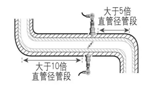

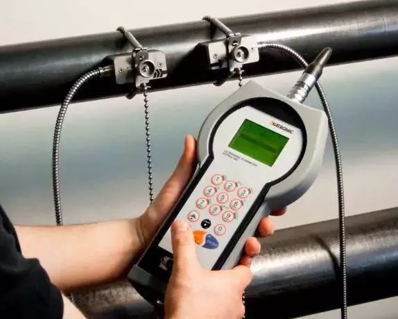

02超声波流量计
超声波流量计也是比较常见的流量计,它的安装在所有流量计的安装中是最简单便捷的,只要选择一个合适的测量点,把测量点处的管道参数输入到流量计中,然后把探头固定在管道上即可。
超声波流量计的安装主要遵循以下3点:
1.选择充满流体的材质均匀质密、易于超声波传输的管段,如垂直管段或水平管段。
2.安装距离应选择上游大于10倍直管径、下游大于5倍直管径以内无任何阀门、弯头、变径等均匀的直管段,安装点应充分远离阀门、泵、高压电和变频器等干扰源。

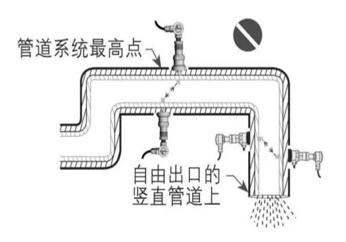

3.避免安装在管道系统的最高点或带有自由出口的竖直管道上。
4.对于开口或半满管的管道,流量计应安装在U型管段处。

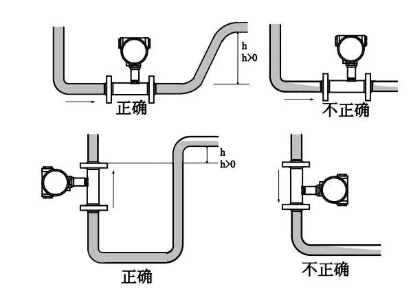

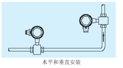

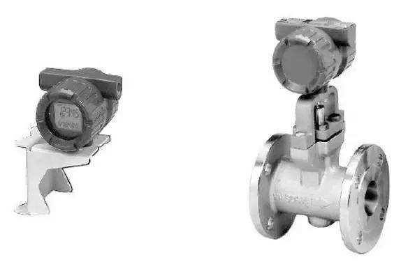

03涡街流量计

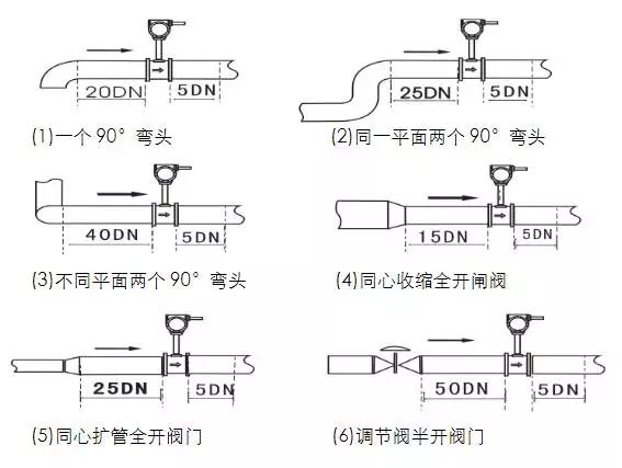

涡街流量计主要安装要求是对于直管段的要求,涡街流量传感器的上游侧和下游侧应有较长的直管段。

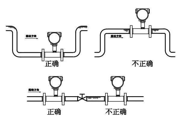

对于涡街流量计来说,测量气体流量时,若被测气体含有少量的液体,流量计应安装在管线的较高处。
测量液体时,若被测液体中含有少量的气体,流量计应安装在管线的较低处。

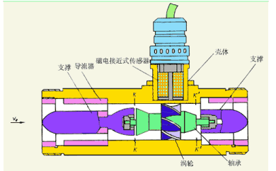

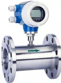

04涡轮流量计
涡轮流量计在安装时,应注意远离外界电场、磁场,必要时应采取有效的屏蔽措施,以避免外来干扰。
涡轮流量计可水平、垂直安装,垂直安装时流体方向必须向上。液体应充满管道,不得有气泡。
安装时,液体流动方向应与传感器外壳上指示流向的箭头方向一致。安装时必须使管道内流体满管,才能保证测量精准。

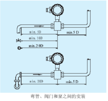

流量计上游端至少应有10倍公称通径长度的直管段,下游端应不少于5倍公称通径的直管段,其内壁应光滑清洁,无凹痕、积垢和起皮等缺陷。
传感器的管道轴心应与相邻管道轴心对准,连接密封用的垫圈不得深入管道内腔。不同情况下的直管段要求如下图。
同时在安装时应避免管道内产生气泡,否则会影响测量的精度。

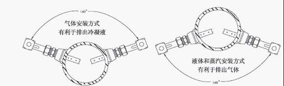

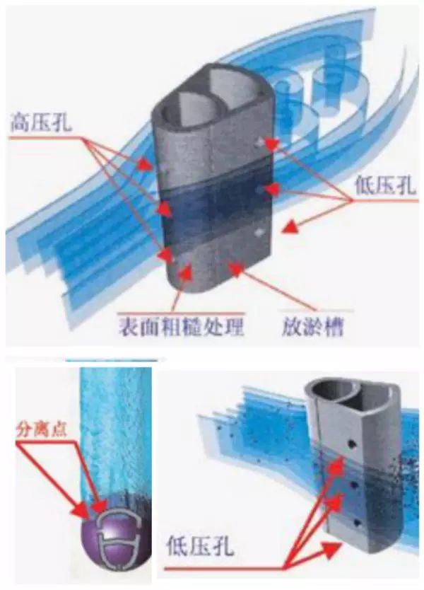

05威力巴流量计
威力巴流量传感器,是根据差压式工作原理、插入式安装方法设计的流量传感器。
结构特点:科学的横面形状、独特的抗堵设计、传感器表面粗糙处理和防淤槽。
威力巴基本安装方式及所需直管段
1.水平管道基本安装方式
对于水平管道,测量气体时推荐安装在管道上方160度范围内,尤其对于有大量水粉的气体时,我们只推荐这样安装;
测量液体时推荐安装在管道下方160度范围内,尤其对于含有大量气体的液体时,我们只推荐这样安装;
但有一点要注意,对于那些极易气化的液体,如液态的烯烃类介质,安装时插入方向同气体,在管道上方。
测量蒸汽时我们只推荐传感器安装在管道下方160度内,并且要使传感器处于整个测量装置的最高点。

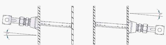

2.垂直管道基本安装方式
对于垂直管道,理论上可以在360度内安装。对于含有大量水分的湿气体,推荐传感器安装时向上倾斜5度,如左图所示。
对于含有大量气体的液体,推荐传感器安装时向下倾斜5度,如右图所示。对于蒸汽,推荐传感器安装时下倾斜5度,如右图,且传感器应该处于整个测量系统中的最高点。
3. 威力巴安装所需直管段

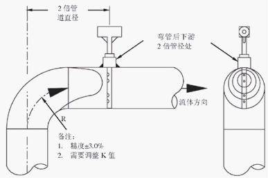

最小直管段要求—弯管后2D安装如图所示。
当管道上、下游的直管段不够长时,我们推荐在弯管后2倍管道内径处安装威力巴,因在弯管后的流体剖面较复杂,需将流体系数K做适当的调整。调整K系数后,测量精度为±3%,重复精度为±0.3%
