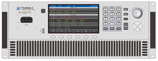

PSA系列高性能可编程交流电源将先进数字智能控制、高功率密度模块化设计完美结合,具有高精度、高性能、多功能等优势的前沿交流电源解决方案。PSA系列不仅是可编程交流、直流或交流+直流电源,而且具备电压波动和谐波合成功能,精准模拟各类正常或异常供电工况,测试验证消费电子、电力、航空、新能源等领域的电子产品的性能与功能。同时集成高精度功率计,实现高达99次的谐波分析与实时的电气测试测量;配备GUI监控软件,可对交流电源进行实时监控,并提供多元的简捷操作体验。高性能可编程交流电源适用于电子产品研发、认证、生产检验等阶段的测试,集成完善的保护功能(OVP/OCP/OPP/OTP等),可轻松应对复杂的测试应用。
说明: C:UsersAdministratorDocumentsWXWork1688851066402000CacheImage2019-12PSA6005-3外观设计(1).jpg?imageView2/2/w/550

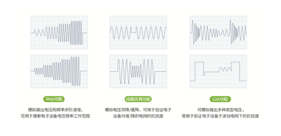

集成List、Step、线路仿真等功能,实现电压波动仿真输出;

可调电源升降斜率
可编程交流电源具备可调输出电压的升降斜率,同时具备高电流波峰因数(允许输出更高的峰值电流),适用于电机、压缩机、整流器等非线性设备相关测试。
电网电压波动仿真输出
可编程交流电源集成List、Step、线路仿真等功能,可直接设置电气参数(如电压、相位、频率、时间等),精准模拟输出突升突降、中断等多种类型电压,为电子设备性能和功能的验证提供多种类型的电源输入。与此同时,对于复杂不易编辑的电压,可将波形文件导入交流电源,交流电源能完整还原输出,尤其适合于户外光伏逆变器、通讯UPS等产品验证测试。

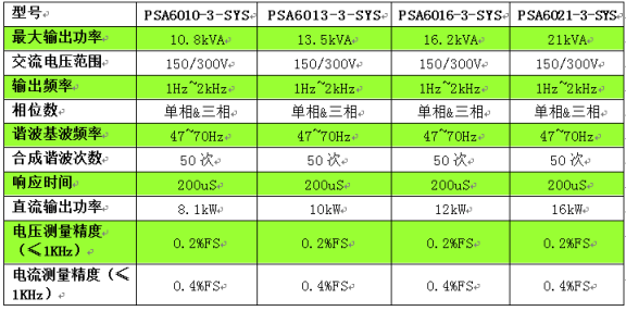

可编程交流电源选型表
