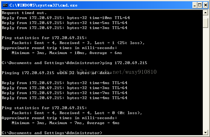

设备:MSP430F5529LP+CC3000 BoosterPack EVM
SDK:CC3000 SDK_V1.11 、android下smart Config APP
Patch:PatchProgrammerMSP430F5529LP-7.11.7.13.19
开发环境:CCS 5.4.0
第一步:硬件连接。
第二步:对F5529LP进行Patch programmer。
导入C:tiPatchProgrammerMSP430F5529LP-7.11.7.13.19Patch Programmer SourcePatch Programmer CCS目录下的三个工程CC3000 SPi、CC3000HostDriver、Patcher Programmer。逐一对其进行build。然后将PatcherProgrammer 进行debug。reboot launchPad。
第三步:对SDK进行移植。(MSP430F5529和MSP430F5529LP开发板与CC3000对应的管脚有区别)
导入C:tiCC3000SDKCC3000 SDKMSP430F5529Basic WiFi ApplicationBasic WiFi SourceBasic Wifi Application CCS目录下的四个工程Basic WiFI Application、CC3000 Hoster Driver、CC3000Spi、HyperTerminal Driver。将Board.h下的接口改成如下

第四步:build 第三步中的四个工程之后,对Basic WIfI Application进行 debug。然后reboot LaunchPad。
第五步:对CC3000进行 smart config。打开串口调试助手。设置好参数9600,n,8,1。reboot LaunchPad, 串口显示Example App:driver version 6.13.7.13。
串口发送01,可看到LED1一直在闪烁。设置好smart config,点击Start ,如图:
smart config完成之后,串口收到smart config DONE, IP255.255.255.255。此处,IP明显错误。多次重启配置仍出现此错误。
本人猜测可能原因:1、无限路由器设置有问题时,导致CC3000自动获取IP有问题。因为使用手机连接上网时,也有时会出现获取IP失败的情况。2、CC3000SDK中的协议程序编写有问题。
解决方案:给CC3000配置静态IP。串口发送08+IP+网关,十六进行形式。例如IP:172.20.69.215,网关:172.20.69.1。则发送08ac1445d7ac144501。
串口回复DONE之后,reboot LaunchPad。将会出现Example App:driver version 6.13.7.13      IP:172.20.69.215
如图:
第六步:execute ping command. 如图:
It's OK
