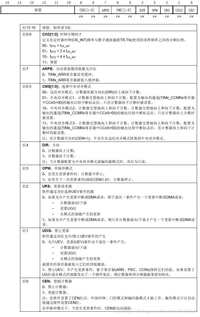

1.3.1控制寄存器1(TIMx_CR1)

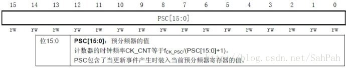

1.3.3 预分频器(TIMx_PSC)
该分频器对时钟进行分频,并作为计数器时钟。

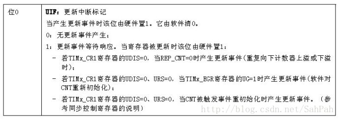

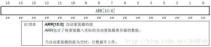

1.3.4 自动重装载寄存器(TIMx_ARR)
1.3.5 状态寄存器(TIMx_SR)
本篇中主要关心该寄存器第0位
当产生溢出时,该标记位被置1,执行更新事件后由软件清0。

例如:系统中APB1(TIM2被挂在APB下)时钟频率为36MHz,设置TIMx_PSC分频为36000,则作为定时器TIM2的时钟频率为36000000/36000=1000Hz,即1秒内内部开关计数1000次,每次1ms,设置TIMx_ARR重装值为1000,则计数达1000次时,TIMx_SR中第0位标志位被置1,此时为延迟1秒。

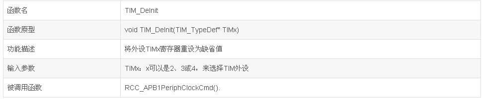

2.1 函数TIM_DeInit
image.png?imageView2/2/w/550
例:重设TIM2
TIM_DeInit(TIM2);

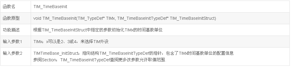

2.2 函数TIM_TimeBaseInit
TIM_TimeBaseInitTypeDef structure
TIM_TimeBaseInitTypeDef定义于文件“stm32f10x_tim.h”:
typedef struct
    u16 TIM_Period;
    u16 TIM_Prescaler;
    u8 TIM_ClockDivision;
    u16 TIM_CounterMode;
} TIM_TimeBaseInitTypeDef;

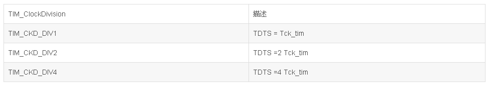

TIM_ClockDivision
TIM_ClockDivision设置了时钟分割。该参数取值见下表。
TIM_CounterMode
TIM_CounterMode选择了计数器模式。该参数取值见下表。
例:
TIM_TimeBaseInitTypeDef TIM_TimeBaseStructure;
TIM_TimeBaseStructure.TIM_Period = 0xFFFF;
TIM_TimeBaseStructure.TIM_Prescaler = 0xF;
TIM_TimeBaseStructure.TIM_ClockDivision = 0x0;
TIM_TimeBaseStructure.TIM_CounterMode = TIM_CounterMode_Up;
TIM_TimeBaseInit(TIM2, & TIM_TimeBaseStructure);

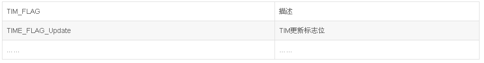

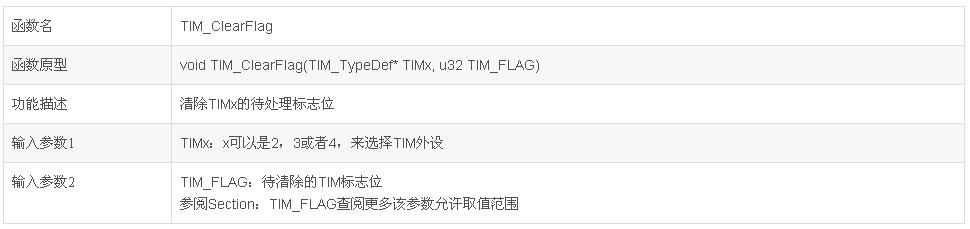

2.3 函数TIM_ClearFlag
TIM_FLAG值
例:
TIM_ClearFlag(TIM2,TIME_FLAG_Update);

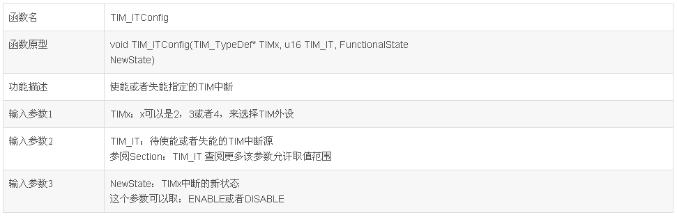

2.4 函数TIM_ITConfig
TIM_IT值
例:
TIM_ITConfig(TIM2,TIME_FLAG_Update,ENABLE);

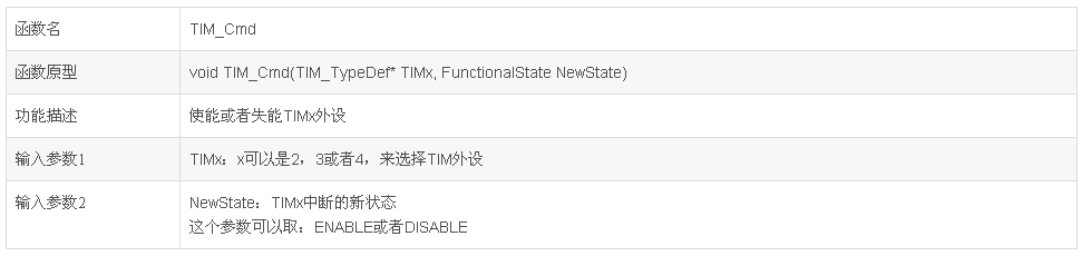

2.5 函数TIM_Cmd
例:
TIM_Cmd(TIM2,ENABLE);
