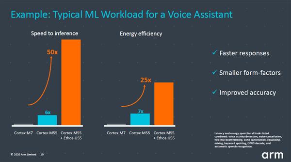

另外一款新品Ethos-U55的AI性能更加强大,是Cortex-M55的32倍,还有32-256个可配置的MAC。ARM推出这款专用的微神经处理器的目的是借助其高度的可配置性,加速空间受限的嵌入式与物联网设备的ML推理能力。
这还不够,如果将Cortex-M55与Ethos-U55搭配,结合后的产品ML性能最高可提升480倍。
AI性能最高提升480倍!ARM着急了?

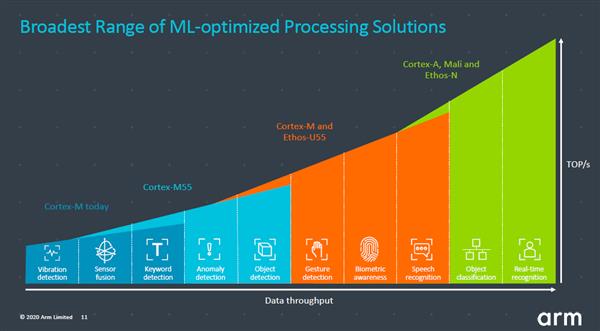

当然,不要被480倍的巨大提升吓到,因为这个性能的提升是在一个比较低的ML性能的基础上实现的提升。用下面的图来直观解释AI性能提升后适用的场景。
Cortex-M55的AI性能可以应用在像异常检测和对象检测的应用中,Cortex-M55与Ethos-U55搭配则可以应用在对AI性能要求更高的手势检测、生物识别、语音识别的应用中,但两者搭配的AI性能又低于Cortex-A CPU、Mali GPU、Ethos-N NPU才能满足的对象分类、实时识应用的需求。

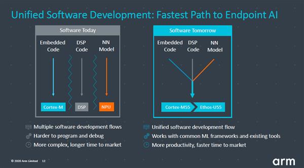

从构建ARM的AI竞争力而言,即便产品推出有些推迟,但ARM多年来构建的强大生态依旧有助于其NPU的成功。并且,ARM也在致力于打造一致的体验,Cortex-M 软件开发工具完整支持最新发布的Cortex-M55与 Ethos-U55。另外,ARM还与其他开发工具厂商兼容,并且在算法、软件与 OS 方面也获得了伙伴的支持。
更好的软硬件融合以及一致性的开发流程确实是一个AI生态的吸引力所在,也是ARM能够获得更多AIoT市场份额的关键。
