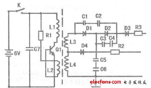

2020年02月13日 | 巧用晶体管测试仪增加高压包在路测量功能
2020-02-13 来源:elecfans
  如果要增加高压包在路测量功能,将下图中K为反压测试按钮VBR、Rl、Q1、Ll、L2组成自激振荡电路,Dl、D2、D3与Cl、C2、C3、C4、C5、C6构成倍压整流电路,D4为次级线圈L4的整流电路。在次级空载的情况下,测试L4两端的输出电压为250Vp-p,频率约为5000 Hz。L3与L4输出电压之和大于400 Vp-p。
  改制方法:由于L4两端电压为中压,电流较小,而L3与L4输出电压之和大于400
  Vp-p,虽然电流也不大,但是从安全角度考虑,选用L4两端作为脉冲信号的输出端,引出两根带鳄鱼夹的导线作为测试信号线。
  测试方法如下:  断开“高压包”初级任意一端,同时拔掉尾座(目的是断开灯丝绕组,因为灯丝电压很低,对于测试仪来说,相当于“高压包”次级负载短路),将测试仪信号引出夹夹在“高压包”的初级,按压反压测试按钮VBR,如果“高压包”内部无短路,外部负载也无短路,则测试仪表针偏转(只要偏转既可)。如果表针不偏转,则说明“高压包”内部或外部负载有短路,可用万用表R&TImes;1kΩ电阻档,红表笔接地,黑表笔分别测试“高压包”
  次级180V、12V、26V等整流二极管负极,大致判断几个“二次”供电电路有无短路。若表针指示均有一定阻值,则可以判断“高压包”内部短路,可去掉“高压包”进一步开路测试确认。
  说明:
  (1)所有测试过程,均应在主机不通电的状况下进行,否则,可能造成人身安全事故或者使故障扩大。
  (2)测试仪测量的范围,可以是任何开关电源、任何行扫描电路。所以对于VCD、DVD、显示器、复印机、录像机等,都有其用武之地。
  (3)对于“高压包”的层间短路,由于用万用表可以很方便的检查出来,所以本改进不测试层间短路,也不能测试。
  (4)测试仪与“高压包”连接后测试时,测试仪自激振荡频率会变高,约为41.667kHz,电压为110Vp-p。
  这是由于“高压包”初级电感与测试仪次级电感并联及负载增大造成的,不影响测试结果。
