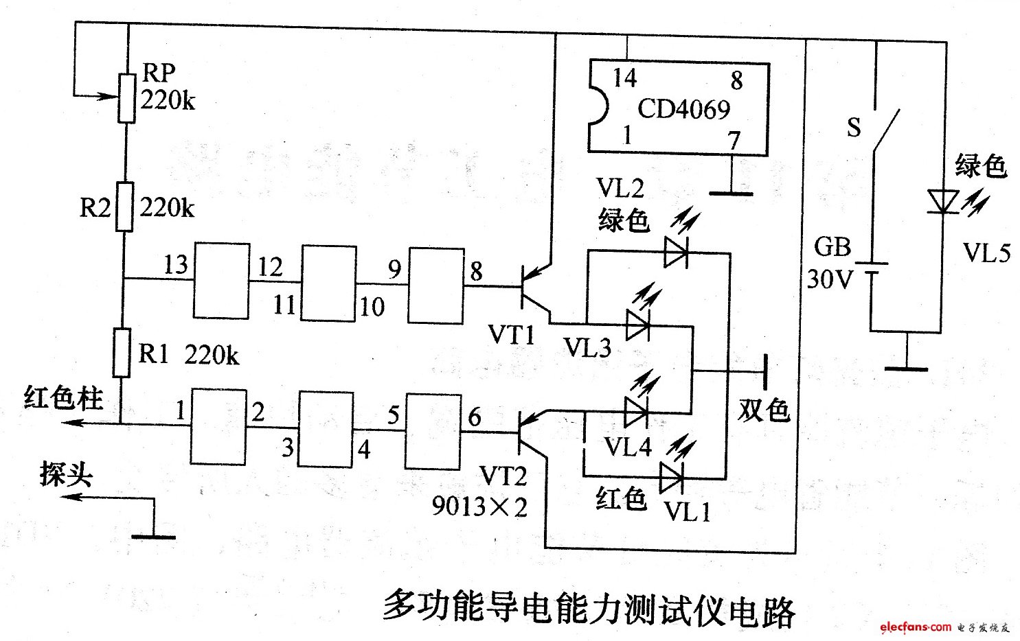

  多功能导电能力测试仪电路由探测电极、电阻分压器、缓冲电路和双色二极管组成,如图所示。探测电极可感知被测物的电阻,根据被测物电阻的大小控制双色发光二极管发光。当探测电极感知被测物的电阻大于300kΩ且小于1000kΩ时,绿色指示灯亮;感知被测物的电阻小于300kΩ时,红色指示灯亮,使双色合成为橘红色亮光;感知被测物电阻大于1000kΩ时,双色指示灯VL3、Ⅴ⒕不发光。调节电位器RP可以改变探测电极的感知范围。
MAX1582构成的多功能导电能力测试仪电路
