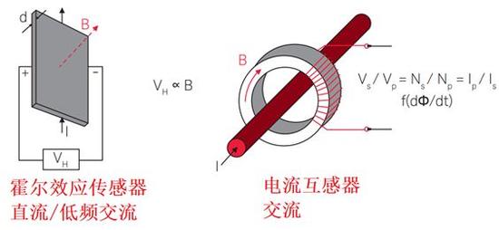

现在市场上最常见的电流探头类型是磁芯电流探头,或夹合式电流探头。这是一种间接电流检测技术,探头夹住带待测导线,以实现非接触性电流测量。探头的输出端会产生与测量的电流振幅成正比的电压信号。从而实现无创测定或隔离测量,过程中探头不会与待测设备进行电气连接。夹合式电流探头有交流和交流/直流不同的类型,并且有各种电流转换换算系数可用。电流探头被设计用于感应导体周围电磁场强度,并将其转为对应的电压以供示波器测量。在最常见的夹合式电流探头内采用了两种传感器技术。一种是测量直流或低频信号的霍尔效应传感器。另一项常见技术是使用电流互感器。交流电流在一次侧内产生磁场,然后在第二绕组电路中引出电流,并被送至至测量仪。第二绕组将带有与通过主要绕组电流成正比的感应电压,此技术仅可用于测量交流电流。
关于电流探头的分类和选择的相关介绍
目前常见的技术是混合交流/直流电流探头,在一个探头内整合了用于测量直流和低频分量的霍尔效应传感器元件以及测量交流的电流互感器。
关于电流探头的分类和选择的相关介绍

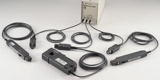

>>> 选择示波器供电还是外置电源?
根据供电模式不同夹合式电流探头还可以分为示波器供电(AutoProbe)和外置电源探头。示波器供电探头使用方便,不需要携带探头外置电源,提供更智能的消磁和归零操作。不过外置供电探头由于可以在不同品牌的示波器上通用而更能保护用户的资产,由于夹合式电流探头价格十分昂贵,甚至不亚于示波器的价格,选择探头时其通用性也是一个非常重要的参考因素。

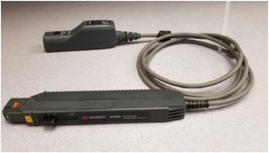

>>> 是德科技夹合式电流探头方案
关于电流探头的分类和选择的相关介绍
是德科技最新推出的业界最高灵敏度(1mA/div)下最高带宽150MHz的交直流探头,最大电流输入可达30Arms和50Apeak,并提供一键式归零消磁校准等功能。

外置电源供电的通用电流探头,最大可测电流分50Apeak, 300Apeak 和700Apeak等。

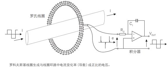

如果您处理的是几十安培甚至更大交流电流并且希望测量方式更加灵活,可以考虑使用罗氏电流探头。罗氏线圈不含铁磁性材料,无磁滞效应,几乎为零的相位误差;无磁饱和象,因而测量范围可从数安培到数百千安的电流;结构简单,并且和被测电流之间没有直接的电路联系;
>>> 罗氏线圈的工作原理是什么?
罗氏线圈又称罗科夫斯基线圈,其工作原理是基于法拉第定律,讲述的是闭合电路中感应的总电动势与连接电路的总磁通量时间变化率的正比关系。罗科夫斯基线圈与交流电电流互感器类似,其中电压被导向第二线圈,并在该处与经过绝缘导体的电流成正比关系。关键区别在于罗科夫斯基线圈带有空心磁芯,这一点与电流互感器刚好相反,后者依靠高导磁率钢芯与第二绕线实现磁耦合。而空心磁芯则采用较低插入抗阻的设计,实现更快的信号响应和线性的信号电压。空心磁芯线圈以环形方式被置于带电流的导体周围,且交流电电流产生的磁场会在线圈中感应电压。通过一个对输出的电压信号进行积分的电路,就可以真实还原输入电流。
关于电流探头的分类和选择的相关介绍

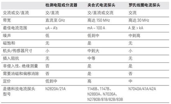

>>> 不同类型电流探头比较
下面的图表比较电阻采样、夹合式电流探头和罗氏线圈电流探头的主要属性。在您需要给应用选择电流探头时,您可以参考这个图表。
关于电流探头的分类和选择的相关介绍
关于电流探头的分类和选择的相关介绍
