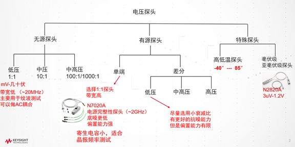

很多工程师需要使用示波器探头探测位于环境温度舱中的产品,以验证产品在不同工作温度条件下的性能,或确定高温或低温条件下导致产品故障的原因。极限温度测试的温度范围通常会超出探头的指定标准,从而造成探头参数偏差甚至损坏探头。
市场上的大部分有源或无源探头都有特定的工作温度范围,从0至50℃不等。但是,是德科技提供了多种支持从–40至+85℃或更大温度范围的极限温度探测解决方案。它们可允许用户在温度舱内使用探头和探测附件,而将探头适配夹和示波器放置于温度舱外。
对于超出极限温度范围测量的扩展温度测试,是德科技还提供了N5450BInfiniiMax极限温度延长电缆和系列差分探测系统,让工程师能够在更宽泛的温度范围内进行信号探测。与KeysightN5381A或N5441A差分焊入式探头结合使用时,该解决方案为工程师提供最宽泛的温度范围(-55℃至150℃),这也是汽车电子器件测试规定的最大温度范围。
针对亚毫伏级电压波形的测试,是德科技N2820A探头可以做电压探头使用测试3微伏到1.2伏的电压。
特殊应用场合的探头选择比较简单,只需要根据实际应用进行选择既可。
无源探头根据不同的衰减比提供不同的测量电压范围,如果需要高精度测试,在探头测试电压范围满足的情况下选择要尽量低的衰减比以减少噪声。比如电压纹波的测试就要尽量选用1:1探头,1:1无源探头可以满足大部分情况下的电压纹波测试,当然,为了更好的抗干扰能力,或者待测电压为差分信号时,建议选择较低衰减比的差分探头进行测试,不过大部分差分探头的偏置能力有限会带来测试的不便。
是德科技提供专门测量电压纹波的单端有源探头N7020A,又称电源完整性探头,能够提供高达2GHz的带宽,有着业界最低的底噪和强大的偏置能力(在1mV的垂直刻度下可达正负24V的任意偏置),是目前电源完整性领域最常见的探头。
还有很多低衰减比的单端有源探头寄生电容非常小,适合于晶振频率的测试。
更多的单端有源探头和差分有源探头的应用范围是高速信号的测试,这一类探头大多带宽比较宽,可达几GHz到几十GHz,选择这一类探头时,要注意探头的带宽,耐压,动态范围,前端,还要考虑待测总线协会的推荐。
针对中高压领域的测试,高衰减比的无源探头和差分探头都可以选择,相比无源探头,有源探头更安全可靠,有更好的共模抑制能力,测试结果也更精确。
