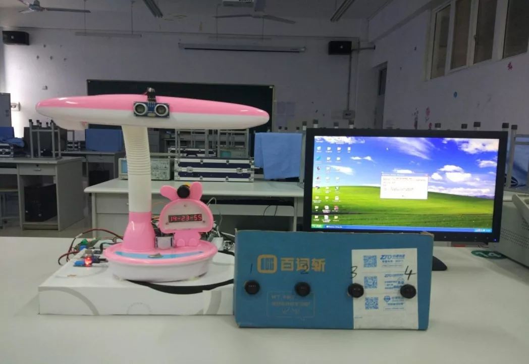

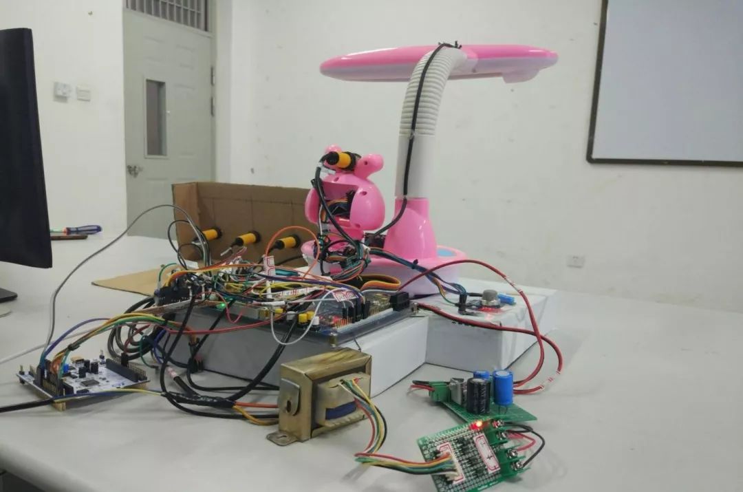

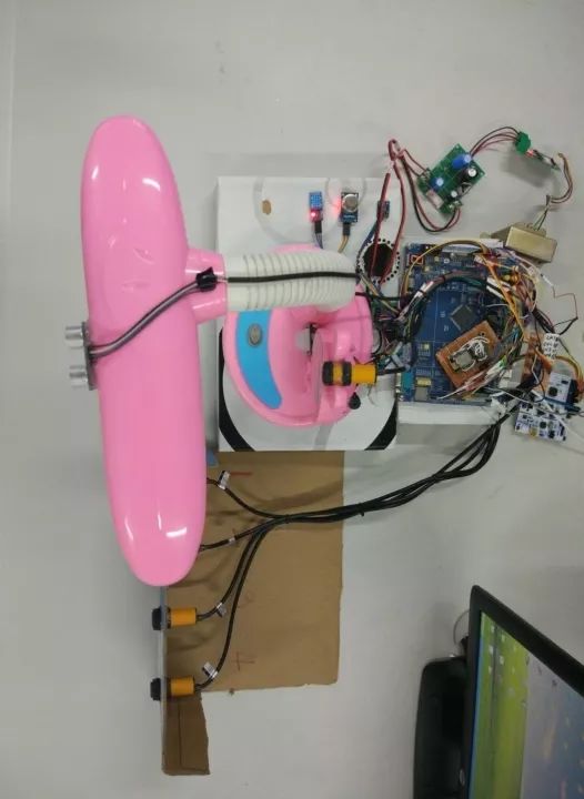

前段时间参加了全国大学生智能互联创新大赛,我们队伍经过半个月的努力做了一款智能台灯,特分享出来供大家学习。
智能台灯侧面图
智能台灯整体图
智能台灯俯视图
作品简介:
随着时代的进步人们对灯的要求也越来越多,台灯是普遍的家用照明设备之一,为了结合国家的节能环保计划以及产品人性化的要求,我们团队研发出了一种多功能用途台灯,将智能与节能环保最大化结合。该智能台灯基于多种模块的相互配合,融入了团队智能环保的设计理念,以及人性化的宗旨使“她”可以更加贴心的照顾我们对灯光的需求。智能灯光调节的设计使她拥有最大化保护用户视力的强大功能,通过我们团队特制的手机APP用户可以随心所欲的对她进行远程监控,本智能台灯强大的外设模块使它可以实时获取工作时间、外部环境温湿度、光照强度、可燃气体的数据,并将数据实时显示在手机APP页面端让用户可以实时了解近期工作时间,并掌控外界环境的各种变化。同时语音识别控制和无极调光功能的嵌入更加灵敏化了“她”的可操作性。自动调光模式在不同的时间可以通过获取外界环境来自动调整灯光亮度,有利于节能环保。坐姿纠正功能的实现使得用户能够养成良好的学习工作习惯并保护视力。手速调光的新挑战赋予“她”与众不同的亮点,通过手势扫描的速度来调节灯光亮度,在调节灯光的时候还能给用户体验速度的乐趣,让台灯的使用变得更加便捷、有趣。产品智能化、物联化、人性化的设计将带您进入智能家居的美好生活。

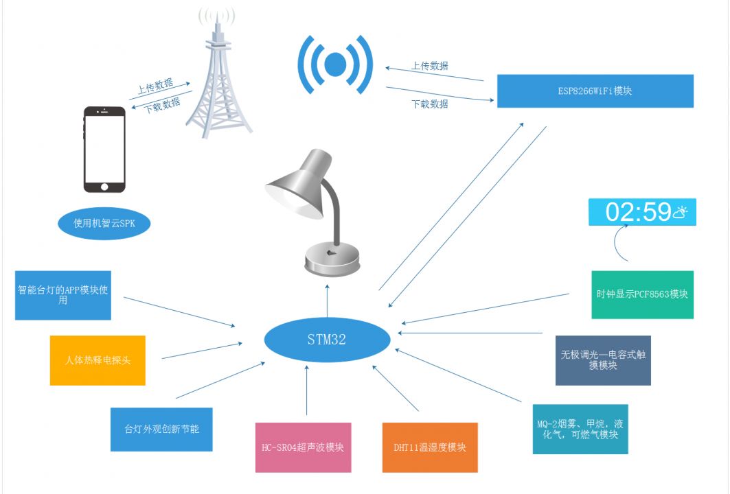

功能分布图:

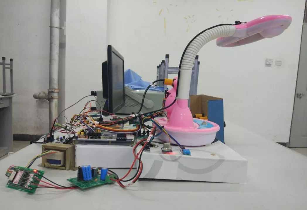

硬件设计之一:
首先考虑到台灯的设计理念要更好地符合智能化、人性化、多功能化的要求,我们使用STM32F401Nucleo作为主控开发板以及Android Studio为软件APP开发平台,同时我们参考研究了很多公司的资料,在这些平台上我们学习了更多的知识,下面介绍一下我们作品的硬件设计流程方案。
1、台灯的外观设计方面,由于外观制作不易成型演示效果不好,所以本次台灯外观选择了在旧台灯上进行改造,使达到废物利用创新节能的作用。该台灯有一个可以弯曲的台柱用于调节光照范围,使得它的实用性更好,同时我们采用了节能护眼的LED灯作为光源,并自己动手进行主灯的焊接工作。
2、设计中使用ST公司的STM32F401Nucleo开发板为主控核心板,并在Android平台下进行手机软件的开发,为了解决硬件与软件的通信,选用了ESP8266wifi模块。ESP8266是上海乐鑫信息科技设计的低功耗wifi芯片,集成完整的TCP/IP协议栈和MCU。而ESP8266模块是深圳安信可公司基于ESP8266芯片研发(增加必要外围电路、串口flash、板载天线等)的串口wifi模块,成本低、使用简便、功能强大。
硬件电路之二:

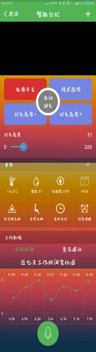

3、在Android studio软件开发平台上编写了名为“智能台灯”的手机APP。实现台灯的远程监控功能,该应用主页面上有多种灯光模式选择功能,同时具有进度条调节灯光亮度、显示当前温湿度、光强度、时间定时开关、语音开关以及工作数据显示等,方便用户的更多生活需求。在后续的实物照片及演示过程中我们会详细介绍。
4、对于无极调光这一方面采用了电容式触摸模块。电容式触摸模块通常广泛适用于遥控器、灯具调光、各类开关以及车载、小家电和家用电器控制界面等应用中。单线触摸,利用电容触摸原理,感应灵敏触手可即。默认是具有开关功能、调光功能、带亮度记忆渐明渐暗的LED触摸无级调光功能。开灯时慢慢变亮,关灯时慢慢变暗,有效避免了对眼睛的刺激。同时能过通过触摸时间的长短进行光照亮度的调节,总有一种亮度适合您。
硬件电路之三:
5、HC-SRO4超声波模块。超声波测距模块一般有发射、接收和信号处理三个部分。工作时超声波发射器只需要在触发端给一个至少10微秒的高电平信号,它就会自动发送8个40KHz的方波,自动检测是否有返回的信号。用超声波模块主要用于纠正坐姿需要,我们会通过超声波的测距功能来时刻提醒用户在工作学习时要保持正确的坐姿,一旦用户坐姿偏差太大台灯将会发出报警提醒声,让用户培养良好的坐姿习惯。
6、人体热释电探头。用人体热释电模块能够实时检测到是否有人经过,如果有返回信号则台灯自动开启,能够方便用户第一时间的使用并可以记录入座时间及时给予反馈信息提醒。同时有利于用户的夜间使用,当感应到有人经过它便会自动开灯,方便夜间人们的生活且不影响家人的正常休息。对于害怕黑夜的人来说台灯夜间有一个小夜灯模式,能够让用户安心入睡,保障更好地睡眠质量。我们还运用四个热释电探头做了一个手势控制台灯亮度的功能,通过手速的快慢及方向来改变灯光亮灭。
硬件电路之四:
7、DHT11温湿度模块。DHT11数字温湿度传感器是一款含有已校准数字信号输出的温湿度复合传感器,它应用专用的数字模块采集技术和温湿度传感技术,确保产品具有极高的可靠性和卓越的长期稳定性。传感器包括一个电阻式感湿元件和一个NTC测温元件,并与一个高性能8位单片机相连接。单线制串行接口,使系统集成变得简易快捷。超小的体积、极低的功耗,使其成为同类应用场合的最佳选择。所以此次我们选择了这一模块用来实时监测台灯周围的环境变化,用于给用户提供更加健康、舒适的工作学习环境。
8、MQ-2烟雾、甲烷、液化气、可燃气模块。MQ-2气体传感器对液化气、丙烷、氢气的灵敏度高,对天然气和其它可燃蒸汽的检测也很理想。这种传感器可检测多种可燃性气体,是一款适合多种应用的低成本传感器。现在家庭很多在使用天然气、煤气,在为人们生活提供方便的同时,但也存在着一些安全隐患。因此,我们采用该模块对家庭室内环境实时检测,也是为了给用户提供更加安全健康的生活场所。
硬件电路之五:
9、时钟显示PCF8563模块。PCF8563是低功耗的CMOS实时时钟日历芯片它提供一个可编程时钟输出一个中断输出和掉电检测器所有的地址和数据通过I2C总线接口串行传递最大总线速度为400Kbits/s每次读写数据后内嵌的字地址寄存器会自动产生增量。该模块为我们获取实时时间提供了保障,可以使手机APP页面端实时更新数据提供可靠地时间参考依据。
通过以上模块的协作,我们将各模块收集的数据上传至云端与手机APP之间进行打通连接,让这台台灯拥有了“思想”,它能尽可能多的满足人们的生活需求,提高人们的生活质量,同时适应科技创新、智能化、物联化、未来化的发展方向,为智能家居的发展注入了了新的活力。

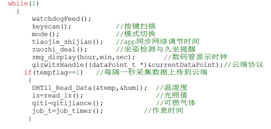

STM32硬件代码(局部)
STM32硬件代码(局部)
APP页面:局部图 灯光控制主界面

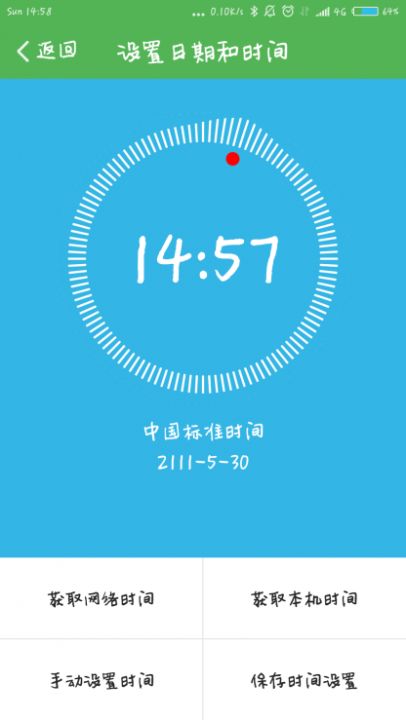

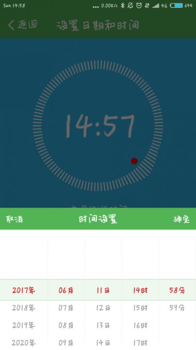

APP时钟设置界面图,可以通过APP来控制台灯上面的数码管时钟实现网络时间的同步与时间调节。
设置日期和时间界面图

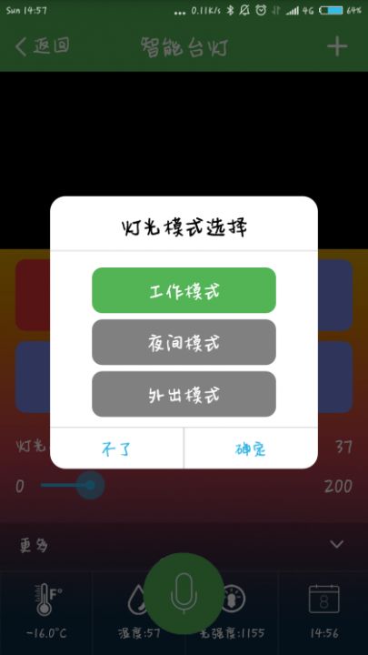

APP智能台灯模式选择界面图

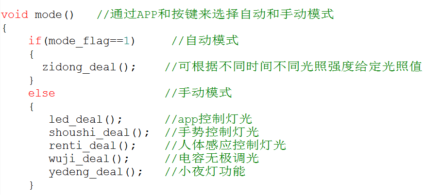

关于智能台灯程序部分:1.手动模式与自动模式的切换 ,可以通过按键或者APP端来控制自动模式与手动模式的切换。

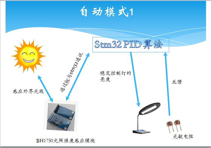

自动模式1:通过获取外界的光线值来实现台灯的自动调节。
自动模式2:实现了人来灯亮,人走灯灭,人学习时自动调节。
手动模式:在手动模式下可以通过旋钮,APP和手势控制装置实现台灯的控制。
