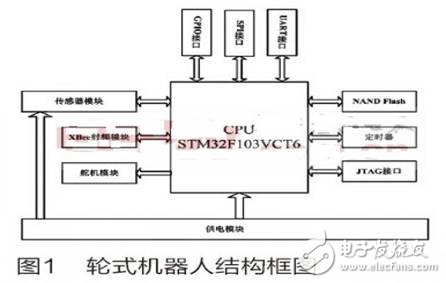

轮式机器人采用模块化的设计原则,使机器人的设计为模块化方式,并采用分层控制,有利于综合性能的发挥[4] 。将机器人系统分为五个部分:主板、传感器模块、无线射频模块、舵机模块和电源模块。轮式机器人的结构框图如图1所示。
3.1.1 主板
主板是针对该轮式机器人设计,采用ARM Cortex-M3内核的STM32F103VCT6处理器,主板资源包括SDRAM、NAND Flash,UART接口、GPIO接口、SPI接口和JTAG接口。辅助的资源有USB接口、定时器等。
主板的设计专门为射频模块、传感器模块和机械臂模块提供了接口,简化了电路结构,使控制器集成度更高,运行更加稳定和高效,从而节约硬件成本。
3.1.2 传感器模块
传感器模块由传感器和相应的信号调理电路组成。轮式机器人使用的传感器包括红外传感器、电子罗盘和RFID读卡器。根据轮式机器人移动过程中检测障碍物距离的精度要求,红外传感器采用的型号为Sharp GP2D12,分别安装在机器人前方、左前方、右前方、左侧和右侧五个位置。电子罗盘采用GY-80九轴模块中的HMC5883L三轴电子罗盘,可以在复杂环境下测得准确方位值,抗磁电干扰能力较强。RFID读卡器采用Parallax公司的低频段28140读卡器,可读取125kHz标签。
3.1.3 射频模块
射频模块是设备之间通信的主要模块,负责整个网络的数据传输工作。射频模块采用基于ZigBee技术的XBee无线传输模块,该模块覆盖面积大且易于配置,是机器人通讯组网的不错选择。
XBee协调器由XBee无线模块和XBee USB适配板组成。XBee USB适配板是专门为XBee无线模块配套设计,通过使用该模块,可以在PC机使用配套的X-CTU软件对XBee无线模块进行配置及串口通讯监控。XBee协调器通过USB线与上位机连接通信。
3.1.4 舵机模块
舵机模块分为机械臂舵机和移动轮舵机,机械臂由角度舵机和金属杆件组成。五个角度舵机构成五自由度机械臂,尺寸大小与搭建智能家居环境匹配,为保证机械臂动作精度,采用HS-322HD角度舵机。移动轮舵机使用Parallax连续旋转舵机。
3.1.5 电源模块
根据各个组成部分工作的场合和特点的不同,采用不同的供电模式,轮式机器人采用电池供电的模式,而XBee协调器则要一直保持工作状态,所以采用上位机USB供电的模式。电源模块与主板相连,而主板留有接口给传感器模块、射频模块和舵机模块,通过接口给传感器模块、射频模块和舵机模块进行供电。由于RFID读卡器对电流要求较高,因此主板和RFID读卡器分开使用双电源供电。

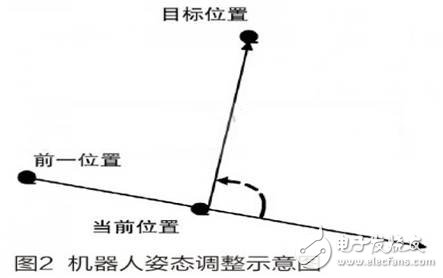

机器人移动过程中利用电子罗盘进行姿态调整,即调整前进方向,努力寻找一条最快捷的路径到达目标位置。机器人姿态调整主要取决于当前位置和前一位置与目标位置的距离,包括横向距离和纵向距离。若当前位置与目标位置的横向距离和纵向距离分别小于或者等于前一位置与目标位置的横向距离和纵向距离,表明机器人与目标位置的距离在逐渐缩小,机器人在朝目标位置前进,否则就说明机器人没有按预期的轨迹前进,需要再次进行姿态调整。姿态调整示意图如图2所示。

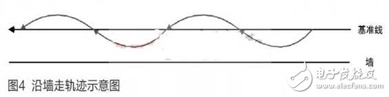

当机器人到达振荡位置时,需要调整路径规划策略,此时放弃全局路径规划策略,选择直接以公用墙为基准墙搜索房门。沿墙走算法的基本规则是:当机器人不断靠近墙面时需要调整两轮速差使机器人朝偏离墙面的方向前进;当机器人不断远离墙面时,则需要调整两轮速差,使机器人朝靠近墙面的方向前进。综合调整的结果是机器人的前进轨迹是以基准线为轴的类正弦曲线,沿墙走轨迹如图4所示。
