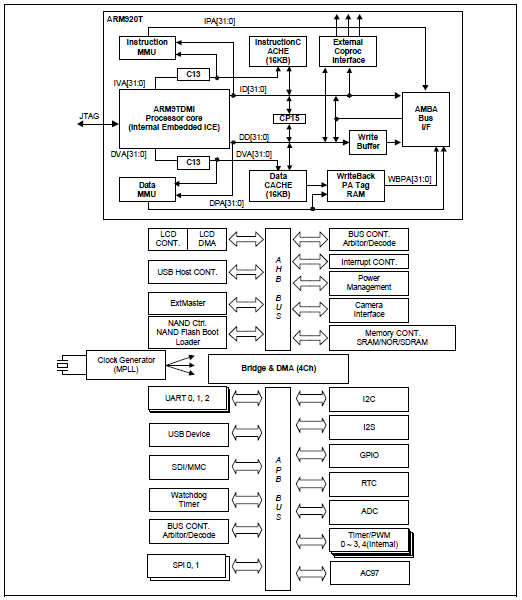

图2 S3C2440结构框图

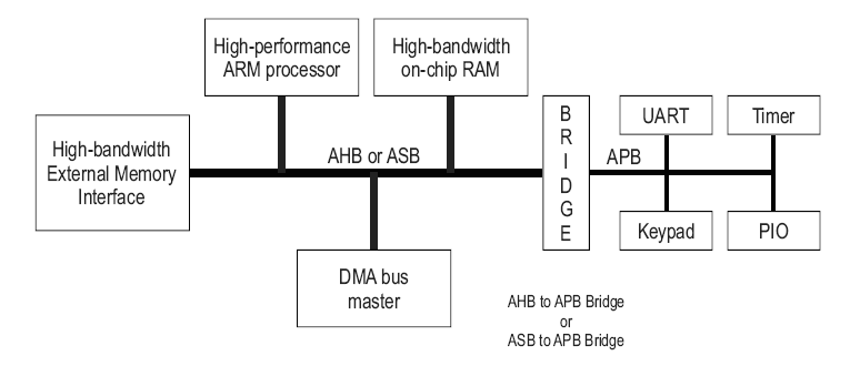

    先介绍一下AMBA(Advanced Micro-Controller Bus Architecture)是由ARM Limited公司推出的On-Chip Bus片上总线规范,是目前芯片总线的主流标准。一开始AMBA 1.0只有ASB和APB,为了节省面积,这时候的总线协定都是采用3态的总线,到后来的AMBA 2.0版本,新增了AHB总线,共定义了3组总线:高性能总线(AdvancedHigh Performance Bus,AHB)、系统总线(AdvancedSystem Bus,ASB)和外设总线(Advanced PeripheralBus,APB)。
图3 典型的基于AMBA总线的系统
    关于AMBA总线的更多的内容可上网查看,中文的资料都有很多。由图2可知AHB总线上挂载了LCD控制器、中断控制器、USB Host控制器、电源管理、NAND控制器、Camera控制器、存储器控制器以及AHB to APB桥和DMA控制器。APB总线上挂载了UART控制器、I2C控制器、USB Device控制器、I3S控制器SDI/MMC控制器、GPIO、Watchdog/定时器、RTC、ADC、SPI、AC97。下面这段话是摘自S3C2440芯片手册:
"The S3C2440A holds 13 bus masters. They include DRAMrefresh controller, LCD_DMA, CAMIF DMA, DMA0,DMA1, DMA2, DMA3, USB_HOST_DMA,EXT_BUS_MASTER, Test interface controller (TIC) and ARM920T."

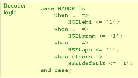

    S3C2440A有13个主设备。当AHB总线上的主设备读写从设备时,发出的地址经过AHB总线的译码器(通过内存映射表) 产生该地址所对应从设备的选择信号,选中从设备;这样就可以对从设备进行读写啦。
图4 AHB译码器
图5 译码器的具体实现代码
