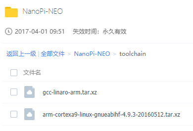

在百度网盘中,给出了Nanopi NEO的交叉编译工具:
注意:
第一个 gcc-linaro-arm.tar.xz 是用友善之臂给出的脚本编译生成固件的;
如果需要交叉编译工具编译应用程序或者内核,需要使用第二个 arm-cortexa9-linux-gnueabihf-4.9.3-20160512.tar.xz 工具。
