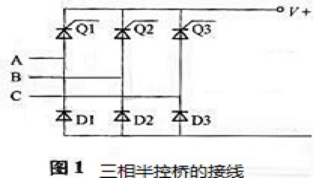

1 三相半控桥的触发原理
在三相桥式半控整流电路中,每个导电回路中有2个晶闸管,见图1。
该电路由一个三相半波不控整流电路与一个三相半波可控整流串联而成,因此兼有可控与不可控两者的特点。共阳极组的整流二极管总是在自然换相点换流,使电流换到阴极电位低的一相上去;而共阴极组的3个晶闸管则要触发后才能换到阳极电位更高的一相中去。输出整流电压Ud的波形是两组整流电压波形之和,改变可控组的控制角α可得到0~2.34U2的可调输出平均电压Ud。

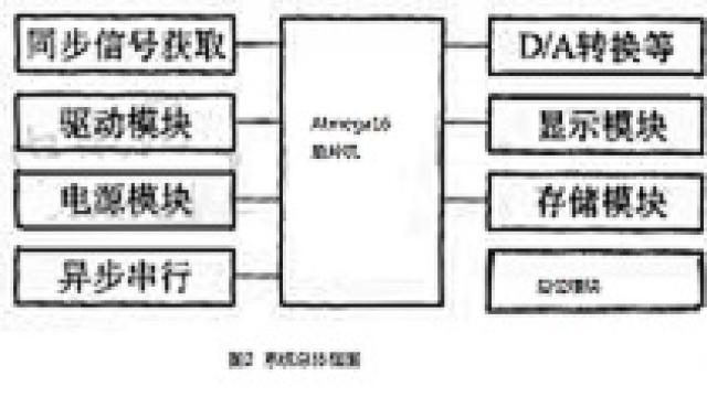

2.1系统总体结构
系统总体框图见图2。

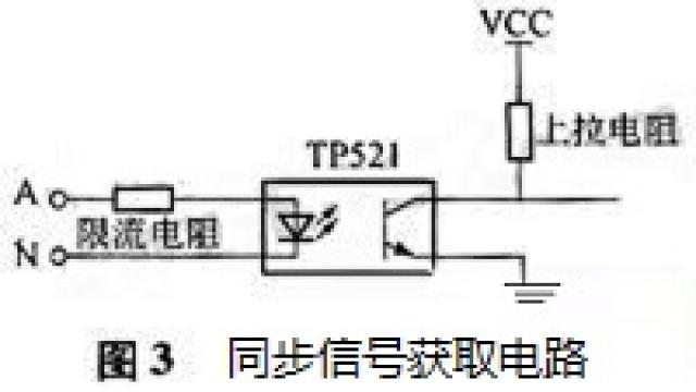

为了得到触发脉冲的移相角,即确定触发脉冲相对于输入电压的位置,必须从三相交流电源引入同步信号。传统的做法是从电源侧通过3个变压器得到各相的同步信号,这样就增加了系统的成本,并且安装也不方便。采用如图3所示的方法,将三相线电压信号,经过限流电阻,使用光耦进行电压隔离,这样就不需要同步变压器,线路简单,同时节省了成本。
同步信号获取电路如图3所示。
在正弦交流电压信号的正半周,发光二极管导通,光耦输出低电平,在负半周输出高电平。光耦输出信号的下降沿就是同步信号的正过零时刻。但是,这一时刻会有一点延时,这个问题将在3.2节中讨论。波形图见图4。

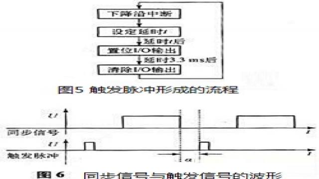

Atmega16有3个外部中断,不需要扩展中断就可以做到3个同步信号的获取。定义单片机的中断为下降沿有效,中断一来,延时指定的时间t后就在指定的I/O口输出一个高电平,经过1 ms输出低电平。流程见图5。各相中断信号互为独立。
图6所示为同步信号与触发信号波形。

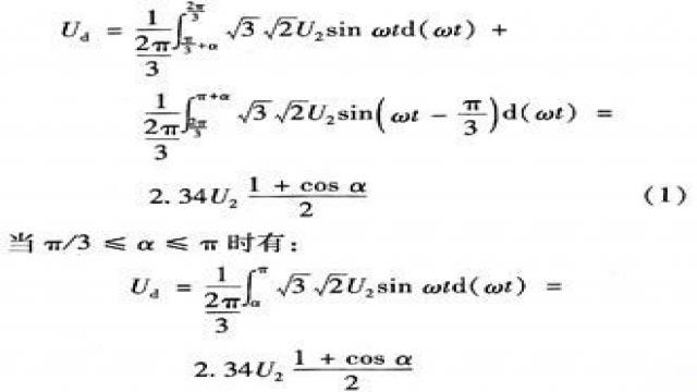

三相半控整流负载R上得的是脉动频率为3倍电源频率的脉动直流电压,在一个脉动周期中,它由一个缺角波形和一个完整波形组成。当α=π/3时,Ud波形只剩下3个波头,波形刚好与α<π/3时的波形维持连续。于是可得当整流输出电压连续时(即带电阻负载0≤α≤π/3时)的平均值为:

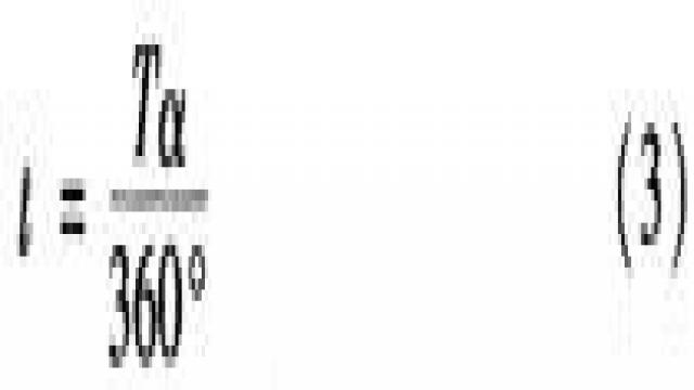

设工频电源1个周期T,理论上应为20 ms,但是,由于电网负荷的变化,经常出现周期不严格等于20 ms的情况。延时时间t与触发角的关系为:
可见,电网的频率变化时,要输出α的触发角,延时时间也要相应调整。本装置充分考虑了因周期变化引起的触发角的误差,单片机测量上一个周波的周期,作为这个周波的周期。从式(3)也可以看出当电网电压周期稳定时,延时的时间与触发角成正比关系。

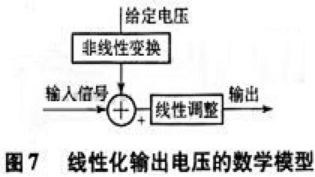

3.4线性化输出电压
从式(1)和式(2)可以看出,三相半控桥式整流的输入电压与输出电压不是线性关系。单片机有强大的计算能力,通过将输入的模拟数据经过计算,转换到另外一个角度值,可以做到输出电压与输入电压成线性关系。输入信号与输出电压的数学模型如图7所示。
如果将输出的直流电压引入单片机的A/D转换器,将大大增加装置的成本,将高压信号引到主电路中也比较危险,器件容易损坏,调试也不方便。所以,这个系统为一个开环系统,控制的输出不一定与输入电压成比例关系,有一点静态误差。但是可以加入一个非线性变换,通过调整,做到输出电压与输入电压成线性关系。

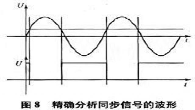

前面提到过,在获取正向过零时会有误差,即得到的不是正向过零时刻。如图8所示。
发光二极管导通需要一定的电流,在刚正向过零的一小段时间内,发光二极管还没能够导通,当电压达到一定电压值时才导通,在接近负过零的一小段时间内,电流过小,也不导通了,在负半周,由于二极管向,也不导通。用示波器测得,同步信号的占空比为54%,可见,下降沿不是过零点。
同步信号有误差并不是一点意义也没有,通过分析有误差的同步信号,同样也可以找到过零点。从测量到的数据分析,高电平比低电平多8%,说明二极管有28.8°的时间是因为电流过小而不能够导通。那么,正向过零点应该在下降沿超前14.4°。
在计算触发时间时必须考虑这个下降沿的滞后角。
由于这个滞后角的存在,不能够移相0°~180°,对于单相触发会有误区,对于三相桥式整流来说就没有。因为,线电压过零点滞后相电压过零点30°,而下降沿的滞后角一般小于30°。

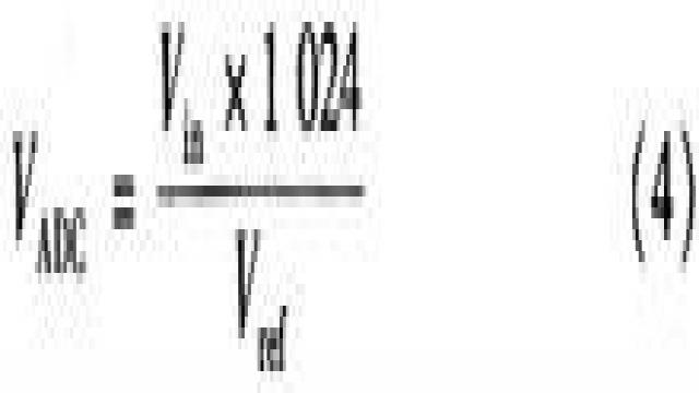

以下为A/D口的电压与输出的直流电压的关系:
20131213055920380
式中:VADC为A/D转换后的电压;Vin为被选中的A/D引脚的输入电压;Vref为参考电压。
从以上数据可以看出输出电压与输入电压成线性关系。
