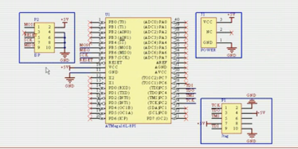

2、构建ATmega16最小系统

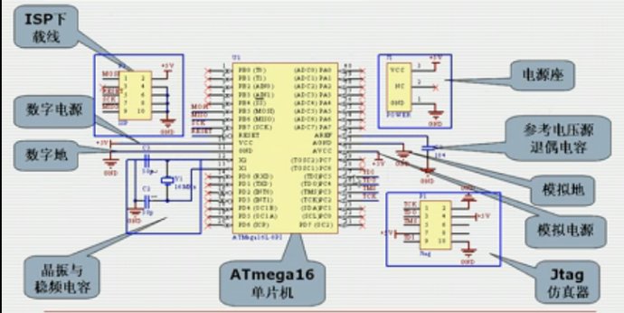

电源
》数字电源VCC:任何场合必选
》模拟电源AVCC:使用片上ADC或模拟比较器时必选
晶振:对时钟要求严格的场合,如使用USART 时必选 (配波特率) 复位按键:需要手动复位时必选(低电平复位只需另一端接地就可以了) ISP下载线接口:需要进行ISP下载时必选 Jtag 仿真器接口:需要进行Jtag仿真调试时必选
下图全功能的最小系统
AREF :在使用内部ADC时候如果使用内部参考电压源直接接个电源退藕电容就行了,如果不用就接个外部的参考电压

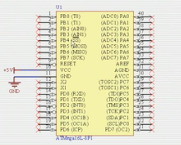

下图是对要求不高的最小系统:不使用片上ADC与模拟比较器而且不需要ISP下载与Jtag 防真的场合.只需要接通电源.

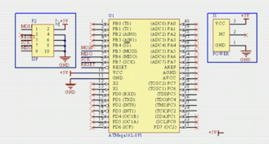

此最小系统适合与对时钟要求不严格,不使用片上ADC与模拟比较器,需要ISP下载但不需要Jtag 防真的场合.
因为如果手头没有防真器(可以自制可以买),可以通过软防之后下到单片机运行也行.有时候我们不需要Jtag防真器的,只需要接一个ISP下载就可以了.
此最小系统适合与对时钟要求不严格,不使用片上ADC与模拟比较器,需要ISP下载,需要Jtag 防真器的场合.
