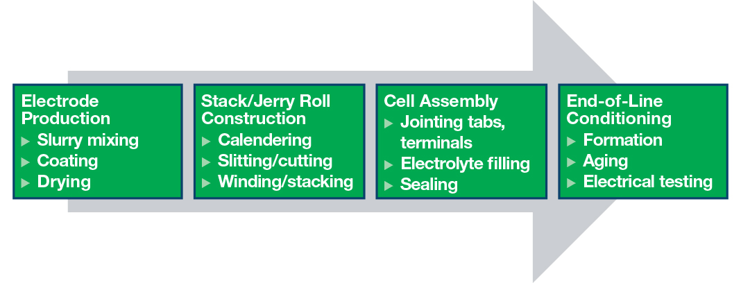

如图1所示,锂离子(Li-Ion)制造是一个很漫长的过程。前三个阶段准备必要的材料(电极、电解质、分离器等),并将它们组装成电池。最后一个阶段激活电池,使电池能够执行电气功能。这个激活过程称之为电池化成。这种分级过程可以确保电池的一致性。低存储容量(低于5 A)锂离子电池被广泛用于各种便携式设备,例如笔记本电脑和手机。对这些电池而言,生产成本问题比生产效率更为重要。同时,汽车蓄电池的总容量则要高得多,一般都是几百安培,这是通过上千个小型电池单元或几个高容量电池来实现的。对于这种类型的应用,电池的一致性更为重要,因此分级过程(提高电池的一致性)至关重要。与此同时,作为电池制造过程中化成成本的一部分,功率效率变得尤为重要。如果这些环保汽车使用的电池却是以浪费大量能源的方式生产出来的,那将是极大的讽刺。

锂离子电池制造概述
图1显示锂离子电池制造过程。下线调理步骤中的电池化成和测试不仅是工艺瓶颈,还会对电池寿命、品质和成本产生极大影响。
电池化成是对电池进行初始充放电操作的过程。在这个阶段,将在电极上,主要是在阳极上形成特殊的电化学固体电解质界面层(SEI)。这个界面层对许多不同的因素都很敏感,在电池的整个使用寿命期间对电池的性能有很大的影响。根据电池的化学性质,电池化成可能需要许多天。在化成时使用0.1 C(C表示电池容量)电流是很典型的做法,需花费20小时完成完整的充放电周期,占总电池成本的20%至30%

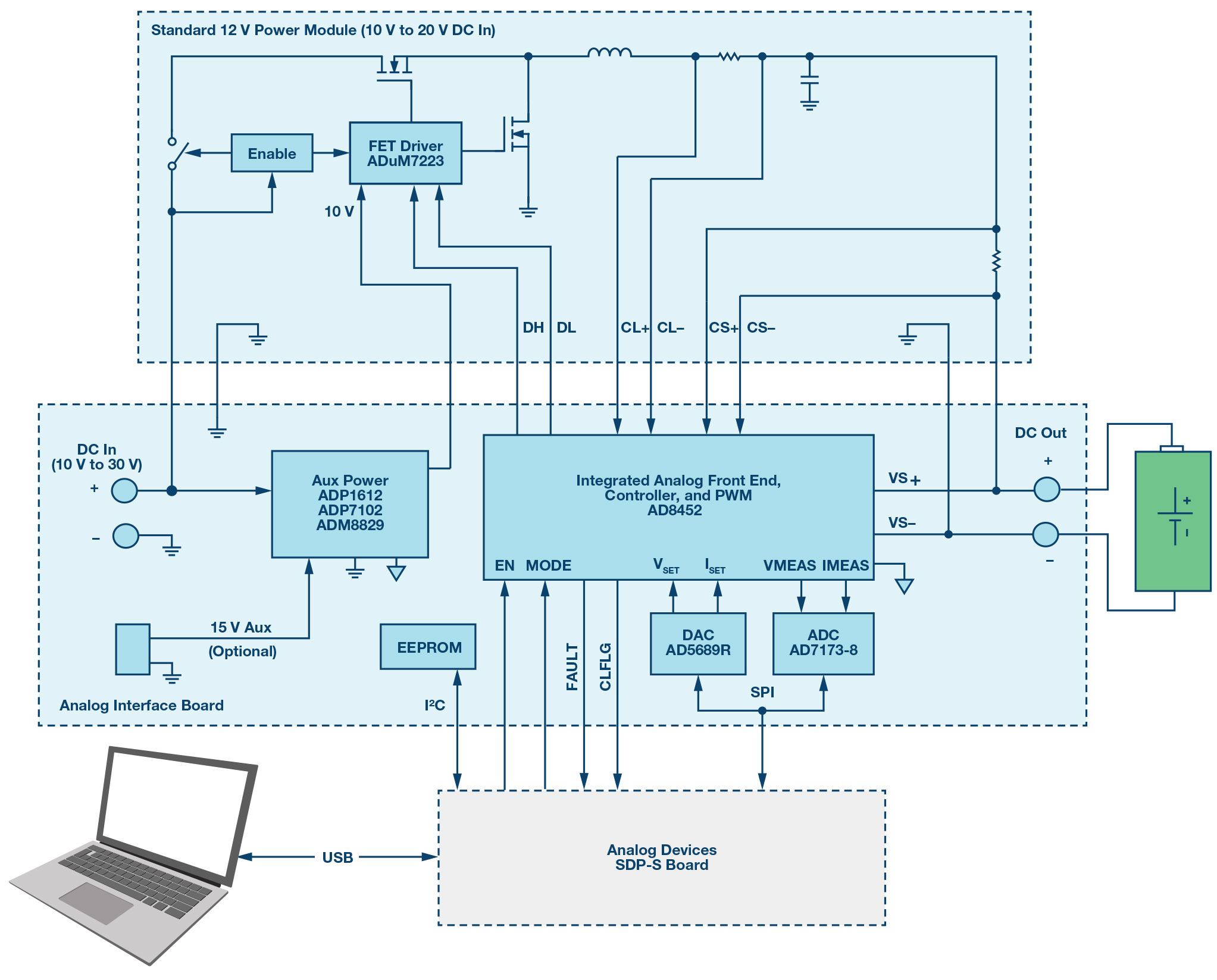

此单硅芯片解决方案将精密模拟前端和降压-升压PWM控制器集成在一个封装中,以解决上述挑战。内部薄膜匹配电阻帮助确保准确可靠的电流信号传感。精心设计的模拟控制环路与PWM控制电路相互配合,以实现可能最优化的充放电操作。由此实现的高性能可以减轻系统定期校准和维护的工作强度,获得高功率转换和回收效率。这两者都有助于控制从材料到制造和维护的整个过程的成本。

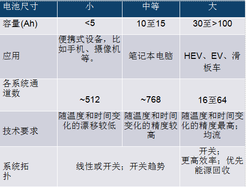

设计工程师经常使用线性调节器来轻松满足便携式设备中电池化成和测试的精度要求,但会牺牲效率。对于大型电池而言,这种做法会导致热管理难题,并且效率会随着温度漂移而下降。
混合动力汽车中使用的大量电池都必须完美匹配,这便提出了更为严格的精度要求,使得开关拓扑成为极具吸引力的选择。表1显示各类电池单元的功率容量和最终功能对比。

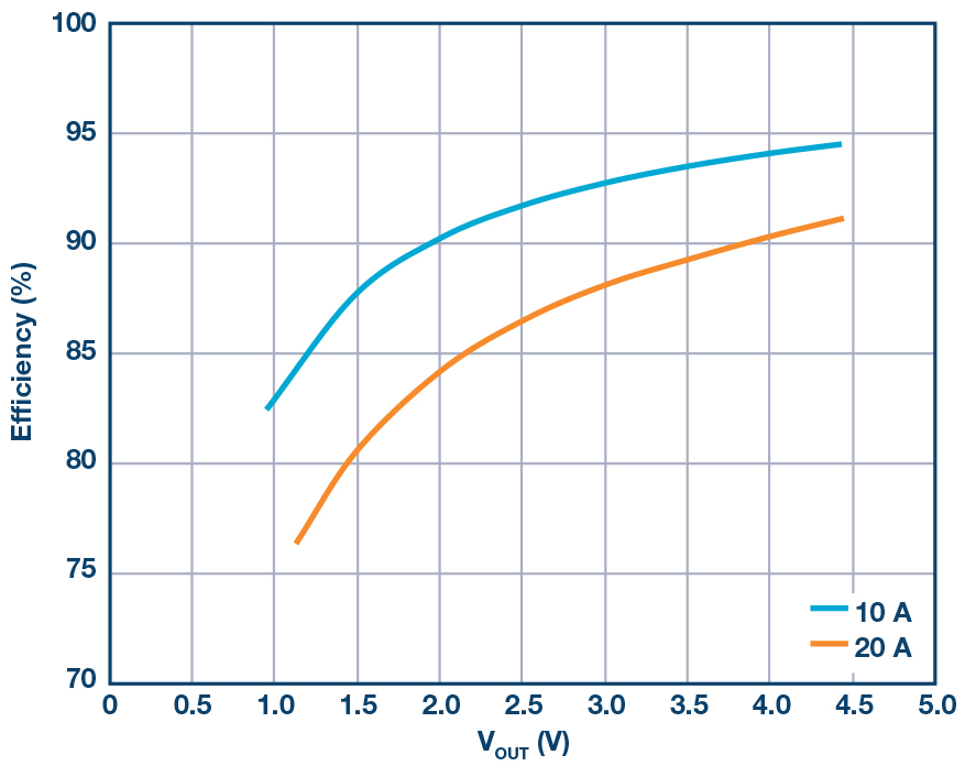

图2显示的是采用ADI最新的集成式硅芯片AD8452构建的单通道系统。这个单芯片解决方案使系统能够轻松配置不同的功率级。AD8452的模拟前端测量并调理环路中的电压和电流信号。它还具有一个内置PWM发生器,可配置为降压或升压模式。模拟控制器和PWM发生器之间的接口由不受抖动影响的低阻抗模拟信号构成;而抖动会使数字环路产生问题。恒流(CC)和恒压(CV)环路的输出决定了PWM发生器的占空比,并通过ADuM7223驱动MOSFET功率级。模式从充电变为放电后,测量电池电流的AD8452内部仪表放大器的极性反转。在CC和CV放大器内部切换可选择正确的补偿网络,并且AD8452将其PWM输出改为升压模式。整个功能通过单引脚利用标准数字逻辑控制。在此方案中,AD7173-8 高分辨率ADC用于监测系统,但它不属于控制环路的一部分。扫描速率与控制环路性能无关,因此在多通道系统中,单个ADC可测量大量通道上的电流和电压。DAC也是如此,因而可以使用低成本DAC(比如AD5689R )来控制多个通道。此外,单个处理器只需设置CV和CC设定点、工作模式和管理功能,因此它能与很多通道实现接口,而不会成为控制环路性能的瓶颈。配置为4 V电池和20 A最大电流的系统可实现高于90%的效率以及超过25°C±10°C时的90 ppm典型精度(电流环路)和51 ppm典型精度(电压环路)。CC至CV的转换是无毛刺的并且时间在500 µs以内。从1 A至20 A的电流斜坡需要的时间不到150 mS。根据具体配置,这个数值可以更小。用户需要做出一些权衡,例如,在斜坡时间和低电流性能之间权衡,以决定所需的斜坡速度。这些规格对于汽车电池制造和测试而言是十分理想的。图3显示了CC放电模式下的效率,以10 A和20 A为例。ADI直接提供完整的测试结果。

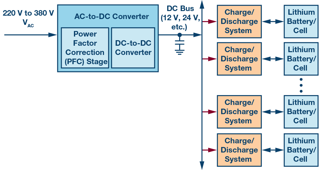

与电池放电至阻性负载的架构相比,基于AD8452构建的系统可以控制电池电压和电流,同时,把这些能量“推”回公共总线中,这样,其他电池组就可以在充电循环中使用这些电能。每个电池通道都可能处于充电模式,从直流总线吸收能量,或者处于放电状态,将能量推回直流总线。最简单的系统包括一个单向AC/DC电源,该电源只能把电流从交流市电拉进直流总线,如图4中的系统所示。这意味着,系统必须保持精确平衡,确保来自AC/DC电源的净电流始终为正。如果推进直流总线的电能超过充电通道消耗的电流,结果会导致总线电压增加,有可能损坏部分组件。

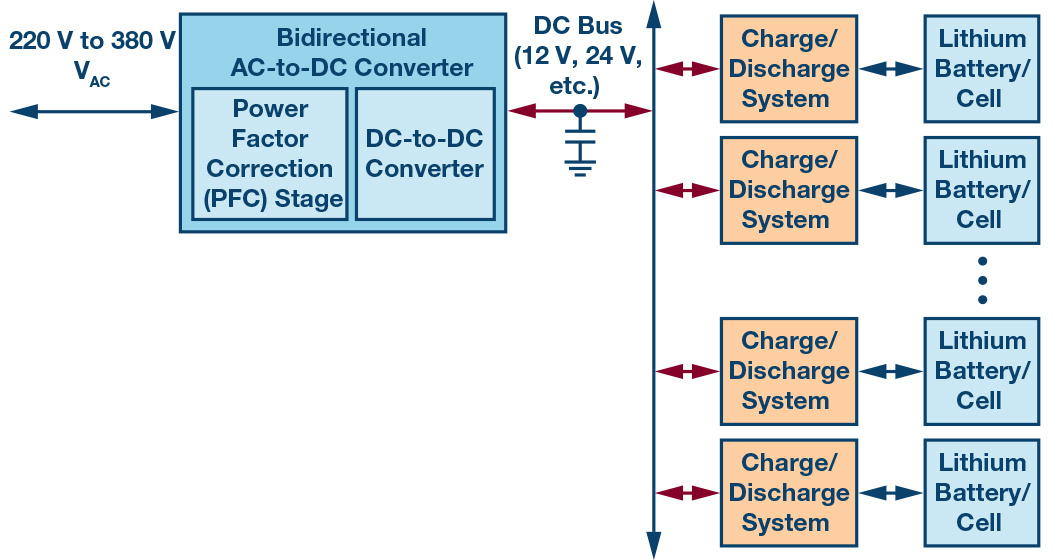

双向AC-DC转换器通过将电能推回交流电网解决了上述难题,如图5所示。在这种情况下,可以先将所有通道设为充电模式,然后设为放电模式,把电流推回电网。这就要求复杂性更高的AC-DC转换器,但在系统配置方面具有更大的灵活性,并且不需要精确平衡充电电流和放电电流,即可确保来自电源的电流为正。

为了进一步展示能量回收的好处,请考虑包含两个3.2 V、15 A电池的电池组。这些电池可以储存大约48wh的电量。若要对一个电量完全耗尽的电池充电,假定充电效率为90%,则系统必须向每个电池提供大约53.3 Wh的能量。在放电模式下,系统将减少48 Wh来覆盖电阻中转换为热量的电能,或者将其回收至总线。如果不经过回收,那么大致需要107 Wh来对两个电池充电。然而,如果一个系统能以90%的效率回收能量,那么第一个电池的43.2 Wh现已能够为第二个电池充电。如前所述,系统充电效率为90%,因此它将再次需要53.3 Wh,但其中43.2 Wh来自放电电池,因此我们只需提供其余10.1 Wh,即所需总能量为63.4 Wh.能量节省了40%。在实际生产环境中,不同的卷盘在整个生产过程中放置着上百个电池,因此将每个卷盘设为一组充电或放电模式不会增加总生产时间。
