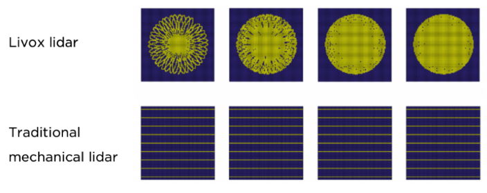

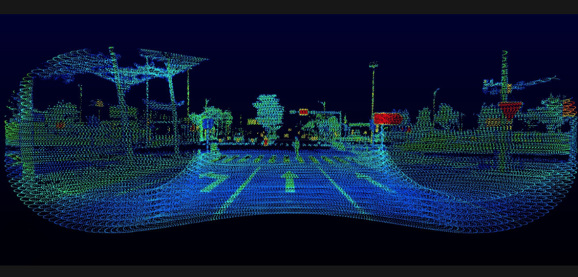

传统的激光雷达传感器使用水平线性扫描模式,而Livox推出的两款传感器Horizon和Tele-15采用花朵式扫描模式。扫描Horizon传感器的视场角(FOV)内的区域会随着积分时间的延长而增大,增加了视场角内探测到物体和其他细节的可能性。该传感器的点云密度可轻松超过64线激光雷达,从而可实现更安全、更可靠的自动驾驶。
黑科技,前瞻技术,自动驾驶,大疆,Livox传感器,传感器花朵式扫描
由于具备独特的扫描模式,当积分时间超过100ms,该传感器的FOV覆盖率达到100%,而当积分时间低于100ms,Horizon传感器与64线激光雷达传感器相当,不过Tele-15传感器会优于128线激光雷达传感器。据Livox所说,目前市场上不存在这个价格的传感器。

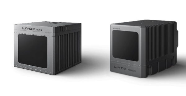

Horizon传感器专为L3/L4自动驾驶应用设计,视场角更宽广,为81.7 × 25.1度,探测距离可达260米;而Tele-15具有15°的圆形视场角,是市场上首款探测距离达500米的汽车激光雷达。上述两款传感器器都可以每秒扫描24万个点,而且非常紧凑,可轻松嵌入到现有和未来的车辆中。
