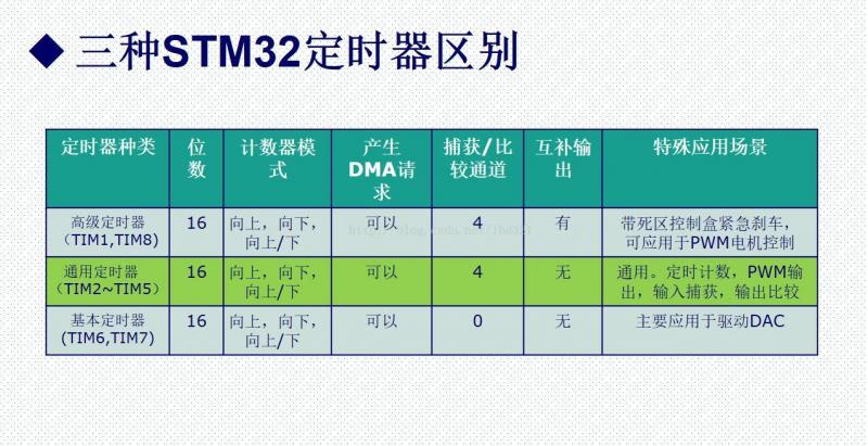

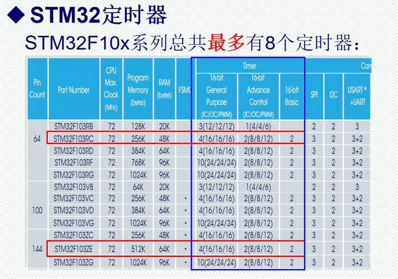

      ·STM32定时器
·三种STM32定时器区别
·通用定时器功能特点描述
        STM32的通用TIMx(TIM2、TIM3、TIM4和TIM5)定时器功能特点包括:

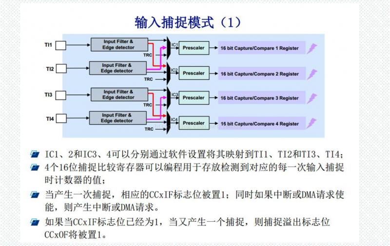

               ①输入捕获

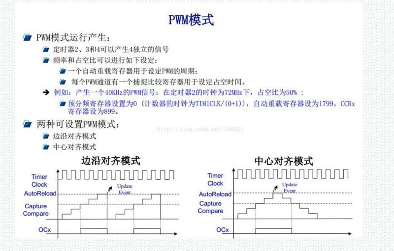

               ③PWM生成(边缘或中间对齐模式)

           ③输入捕获

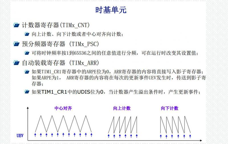

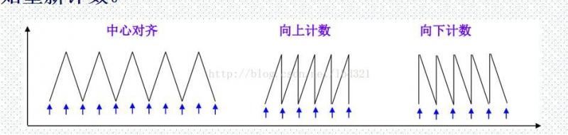

      ·计数器模式
         通用定时器可以向上计数,向下计数、向上向下双向计数模式。
         ①向上计数模式:计数器从自动装入的值(TIMx_ARR)开始向下计数到0,然后重新从0开始计数并且产生一个计数器溢出事件。
         ②向下计数模式:计数器从自动装入的值(TIMx_ARR)开始向下计数到0,然后从自动装入的值重新开始,并产生一个计数器向下溢出事件。
         ③中央对齐模式(向上/向下计数):计数器从0开始计数到自动装入的值-1,产生一个计数器溢出事件,然后向下计数到1并且产生一个计数器
             溢出事件;然后再从0开始重新计数。

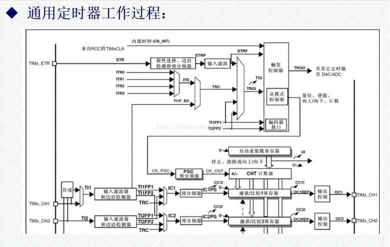

      ·通用定时器工作过程

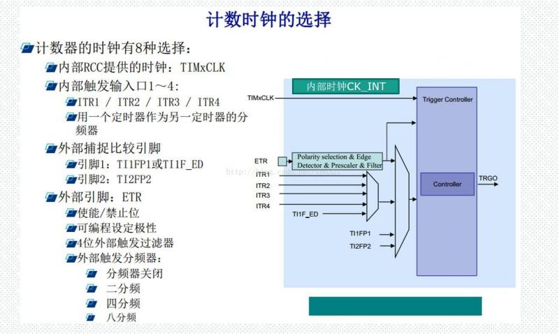

      ·计数时钟的选择
