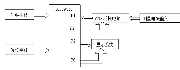

硬件电路设计主要包括:AT89S51单片机系统,A/D转换电路,显示电路。测量最大电流为20ma,显示最大值为20.00ma。本实验采用AT89S51单片机芯片配合ADC0809模/数转换芯片构成一个简易的数字电流表。
硬件电路设计由6个部分组成; A/D转换电路,AT89C51单片机系统,LED显示系统、时钟电路、复位电路以及测量电流输入电路。硬件电路设计框图如图2.1所示。

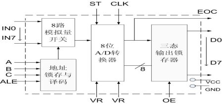

2.2.2  ADC0809内部逻辑结构
ADC0809的内部逻辑结构图
图中多路模拟开关可选通8路模拟通道,允许8路模拟量分时输入,并共用一个A/D转换器进行转换。地址锁存与译码电路完成对A、B、C三个地址位进行锁存与译码,如表所示。

2.2.3 ADC0809的引脚ADC0809芯片为28引脚双列直插式芯片,其主要功能:(1)IN0~IN7:8路模拟量输入通道。
(2)A、B、C:模拟通道地址线。这3根地址线用于对8路模拟通道的选择,其译码关系如表4.3所示。其中,A为低地址,C为高地址,引脚图中为ADDA,ADDB和ADDC。

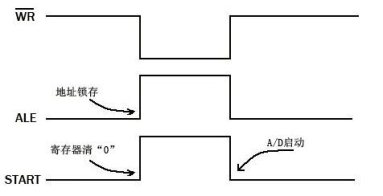

(3)ALE:地址锁存允许信号。对应ALE上跳沿,A、B、C地址状态送入地址锁存器中。
(4)START:转换启动信号。START上升沿时,复位ADC0809;START下降沿时启动芯片,开始进行A/D转换;在A/D转换期间,START应保持低电平。本信号有时简写为ST。
(5)D7~D0:数据输出线。为三态缓冲输出形式,可以和单片机的数据线直接相连。D0为最低位,D7为最高。
(6)OE:输出允许信号。用于控制三态输出锁存器向单片机输出转换得到的数据。OE=0,输出数据线呈高阻;OE=1,输出转换得到的数据。
(7)CLK:时钟信号。ADC0809的内部没有时钟电路,所需时钟信号由外界提供,因此有时钟信号引脚。通常使用频率为500KHz的时钟信号。
(8)EOC:转换结束信号。EOC=0,正在进行转换;EOC=1,转换结束。使用中该状态信号即可作为查询的状态标志,又可作为中断请求信号使用。
(9)Vcc: +5V电源,GND:地。
(10)Vref:参考电压。参考电压用来与输入的模拟信号进行比较,作为逐次逼近的基准。其典型值为+5V(Vref(+)=+5V, Vref(-)=0V)。
ADC0809的工作原理
首先输入3位地址,并使ALE=1,将地址存入地址锁存器中。此地址经译码选通8路模拟输入之一到比较器。START上升沿将逐次逼近寄存器复位。下降沿启动 A/D转换,之后EOC输出信号变低,指示转换正在进行。直到A/D转换完成,EOC变为高电平,指示A/D转换结束,结果数据已存入锁存器,这个信号可用作中断申请。当OE输入高电平时,输出三态门打开,转换结果的数字量输出到数据总线上。
(注意:ALE信号常与START信号连在一起,这样连接可以在信号的前沿写入地址信号,在其后沿启动A/D转换,图为ADC0809信号的时序配合图)。

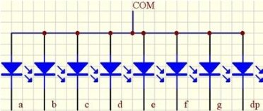

2.2.3  4位一体7段LED数码管

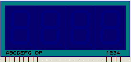

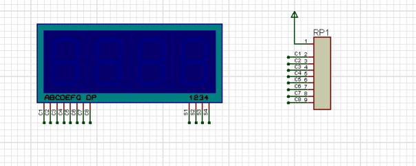

本实验的显示模块主要由一个4位一体的7段LED数码管(SM410564)构成,用于显示测量到的电压值。它是一个共阳极的数码管,每一位数码管的原理图如图4.5所示。每一位数码管的a,b,c,d,e,f,g和dp端都各自连接在一起,用于接收AT89C52的P1口产生的显示段码。C1,C2,C3,C4引脚端为其位选端,用于接收AT89C52的P3口产生的位选码。
图4.5 一位数码管的原理图
4位一体7段LED数码管图

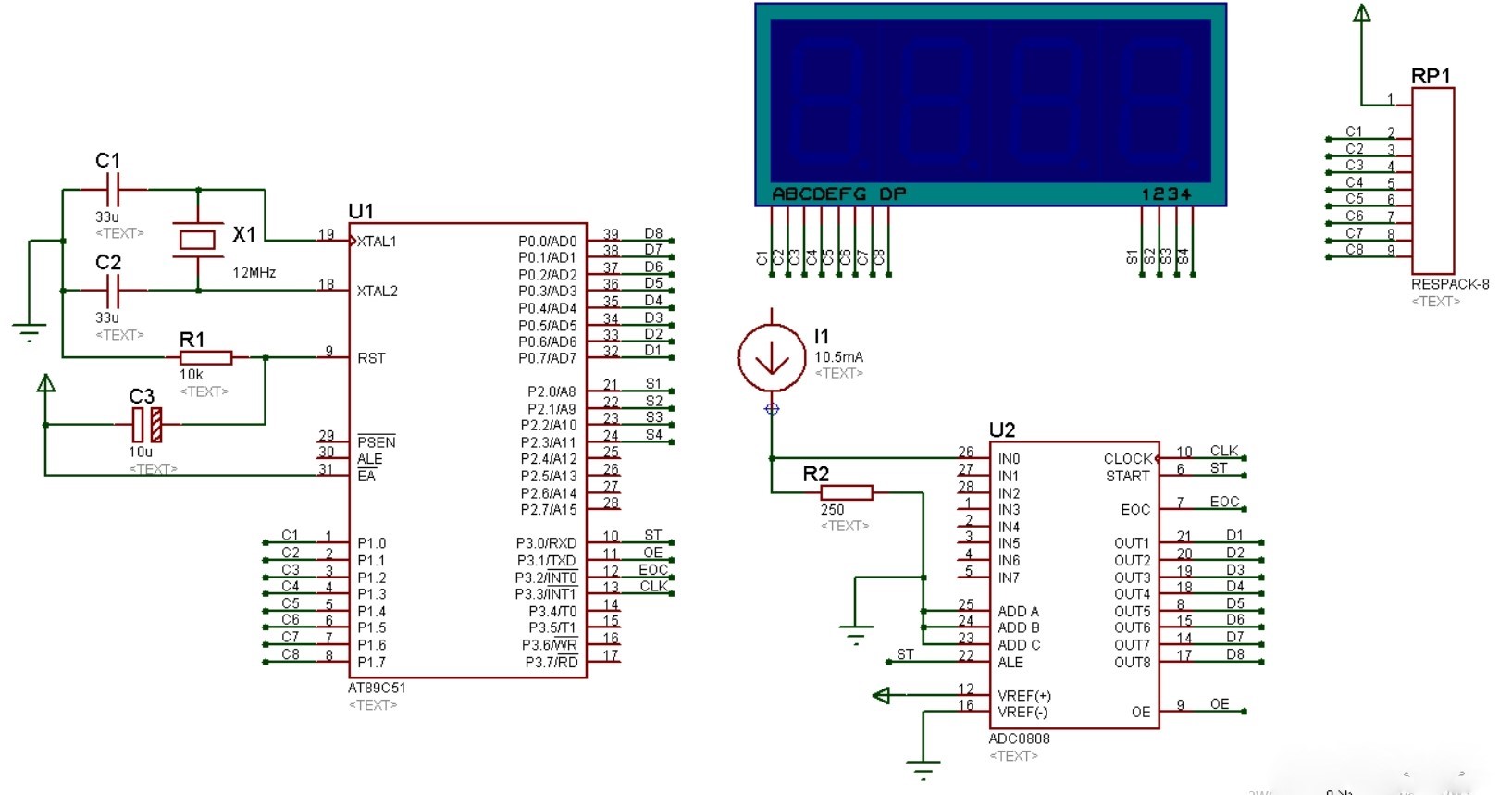

2.3控制电路模块

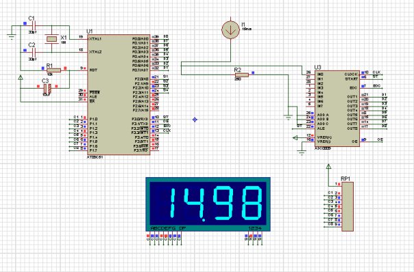

2.3.1  总电路
本课题实验主要采用AT89S51芯片和ADC0809芯片来完成一个简易的数字电压表,能够对输入的0~20ma 的模拟直流电流进行测量,并通过一个4位一体的7段LED数码管进行显示,测量误差约为0.02 ma。该电流表的测量电路主要由三个模块组成:A/D转换模块、数据处理模块及显示控制模块。A/D转换主要由芯片ADC0809来完成,它负责把采集到的模拟量转换为相应的数字量再传送到数据处理模块。数据处理则由芯片AT89S51来完成,其负责把ADC0809传送来的数字量经一定的数据处理,产生相应的显示码送到显示模块进行显示;另外它还控制着ADC0809芯片的工作。显示模块主要由7段数码管及相应的驱动组成,显示测量到的电流值。数字式电流表的设计的总电路图见附录一。

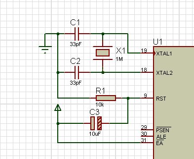

2.3.2AT89S51的复位电路和时钟电路
AT89S51的复位电路如图所示。当单片机一上电,立即复位;另外,如果在运行中,外界干扰等因素使单片机的程序陷入死循环状态或“跑飞”,就可以通过按键使其复位。复位也是使单片机退出低功耗工作方式而进入正常状态的一种操作。
复位电路和时钟电路
电容C和电阻R1实现上电自动复位。增加按键开关S又可实现按键复位功能。一般取C=10uF,R1=1KΩ。
单片机中CPU每执行一条指令,都必须在统一的时钟脉冲的控制下严格按时间节拍进行,而这个时钟脉冲是单片机控制中的时序电路发出的。CPU执行一条指令的各个微操作所对应时间顺序称为单片机的时序。MCS-51单片机芯片内部有一个高增益反相放大器,用于构成震荡器,XTAL1为该放大器的输入端,XTAL2为该放大器输出端,但形成时钟电路还需附加其他电路。
电路中的器件选择可以通过计算和实验确定,也可以参考一些典型电路的参数,电路中,电容器C1和C2对震荡频率有微调作用,通常的取值范围是30±10pF,在这个系统中选择了33uF;石英晶振选择范围最高可选24MHz,它决定了单片机电路产生的时钟信号震荡频率,在本系统中选择的是12MHz,因而时钟信号的震荡频率为12MHz。

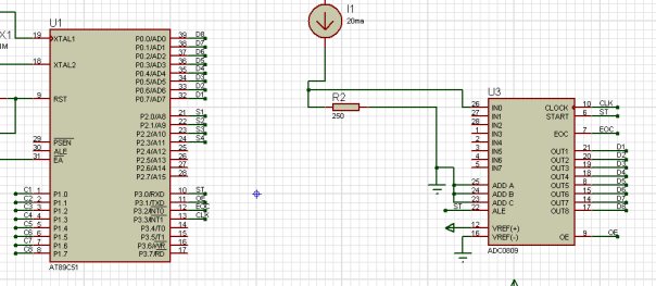

2.3.3A/D转换电路
A/D转换由ADC0809完成。ADC0809具有8路模拟输入端口,地址线(23~25脚)可决定对哪一路模拟输入作A/D转换。22脚为地址控制,当输入为高电平时,对地址信号进行锁存。6脚为测试控制,当输入一个2μs宽高电平脉冲时,就开始A/D转换。7脚为A/D转换结束标志,当A/D转换结束时,7脚输出高电平。9脚为A/D转换数据输出允许控制,当OE脚为高电平时,A/D转换数据从该端口输出。10脚为ADC0809的时钟输入端,利用单片机AT89S51的30脚的六分频晶振频率再通过14024二分频得到1MHz时钟。AT89S51与ADC0809的连接电路原理图如图所示。
AT89S51与ADC0809的连接必须注意处理好3个问题:
(1)在START端送一个100μs宽的启动正脉冲;
(2)获取EOC端上的状态信息,因为它是A/D转换的结束标志;
  • 给“三态输出锁存器”分配一个端口地址,也就是给OE端送一个地址译码器的输出信号。

系统采用动态显示方式驱动4个数码管工作,显示电路与单片机的P1口相连来显示采集到的电流值。
显示电路原理图

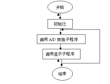

3数字式电流表的软件设计3.1系统程序设计总方案
根据模块的划分原则,将该程序划分初始化模块,A/D转换子程序和显示子程序,这三个程序模块构成了整个系统软件的主程序。
数字式直流电流表主程序框图

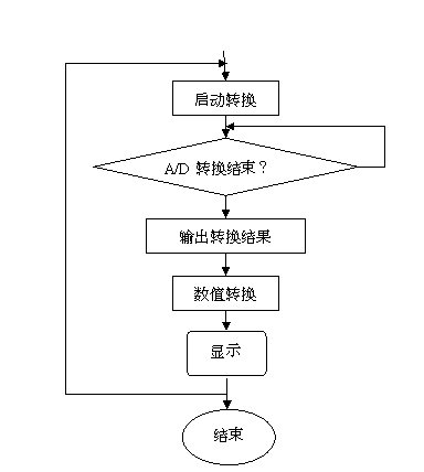

3.2.3A/D转换子程序
A/D转换子程序用来控制对输入的模块电流信号的采集测量,并将对应的数值存入相应的内存单元,其转换流程图。
   A/D转换流程图

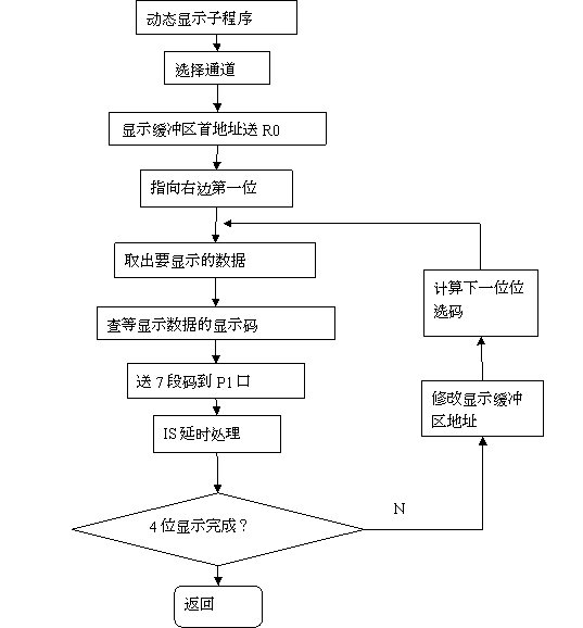

显示子程序采用动态扫描实现四位数码管的数值显示,在采用动态扫描显示方式时,要使得LED显示的比较均匀,又有足够的亮度,需要设置适当的扫描频率,当扫描频率在70HZ左右时,能够产生比较好的显示效果,一般可以采用间隔10ms对LED进行动态扫描一次,每一位LED的显示时间为1ms。
在本设计中,为了简化硬件设计,主要采用软件定时的方式,即用定时器0溢出中断功能实现11μs定时,通过软件延时程序来实现5ms的延时。其转换流程图如图5.3所示。
显示子程序流程图

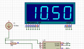

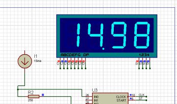

4.2显示结果及误差分析
1.1.1 显示结果

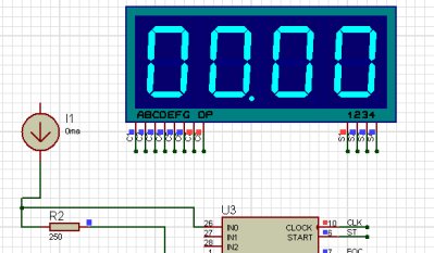

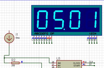

  • 当IN0口输入电流为0ma时,显示结果如图所示,测量误差为0ma。
2.当IN0口输入电流为10.50ma时,显示结果如图所示,测量误差为0ma。
3. 当IN0口输入电流为5ma时,显示结果如图所示,测量误差为0.01ma。
4. 当IN0口输入电压流为15ma时,显示结果如图所示,测量误差为0.02ma。
误差分析
通过以上仿真测量结果可得到简易数字电压表与“标准”数字电压表对比测试表,如下表
简易数字电流表与“标准”数字电流表对比测试表
标准电流值/A
简易电流表测量值/A
绝对误差/A
0.00
0.00
0.00
2.00
2.01
0.01
4.00
4.00
0.00
6.00
6.02
0.02
8.00
8.01
0.01
10.00
10.01
0.01
12.00
11.98
0.02
14.00
14.00
0.00
16.00
15.98
0.02
20.00
20.00
0.00
从上表可以看出,简易数字电流表测得的值基本上比标准电压值偏大0-0.02mA,这可以通过校正ADC0809的基准电压来解决。因为该电流表设计时直接用5A的供电电源作为电压,所以电压可能有偏差。当要测量电流大于5V所对应的电流时,可在输入口使用分压电阻,而程序中只要将计算程序的除数进行调整就可以了。
