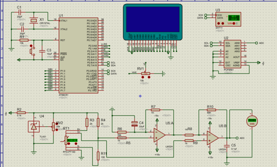

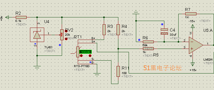

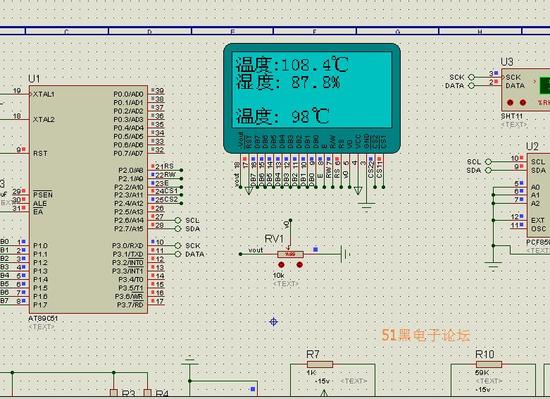

pt100+SHT11测温仿真原理图如下
微信截图_20180517100737.png?imageView2/2/w/5500.jpg?imageView2/2/w/5500.png?imageView2/2/w/550
