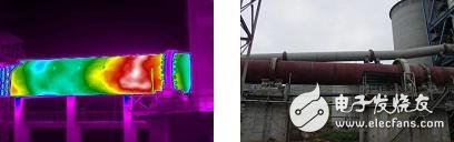

回转窑是水泥熟料煅烧的关键工艺设备,而窑衬又是回转窑生产中优质、高产、低消耗和长期安全运转的关键因素,温度过高,热振荡过大会严重损坏窑衬和窑胴体, 严重时会造成窑壁烧穿,导致停产事故;红外热像仪可以及时发现窑衬损坏状况,避免损失。
用红热像仪实现外回转窑窑衬检测
什么是水泥回转窑?
水泥回转窑是水泥熟料干法和湿法生产线的主要设备。回转窑由筒体,支承装置,带挡轮支承装置,传动装置,活动窑头,窑尾密封装置,喷煤管装置等部件组成。?回转窑的窑体与水平呈一定的倾斜,整个窑体由托轮装置支承。
红外热像仪为什么可以检测水泥回转窑?
与其他固定式工业炉窑(如倒焰窑、隧道窑、石灰炉等)相比,转窑窑衬的使用寿命较短。究其原因有2点:
1转动的窑体对内衬的机械作用给内衬造成一定损坏;
2在转窑运转过程中,砖之间粘结不牢,造成内衬砖间相互作用而导致回转窑内衬使用寿命较短。红外热像仪可以评估转窑衬里损坏状况:利用热像仪检测其外壁温度场,可了解装置运行情况下的衬里损伤程度,从而为制定检修方案提供参考。
红外热像仪检测水泥回转窑窑衬的优势
部分水泥回转窑上安装有在线扫描测温装置,红外热像仪可以很好地替代在线扫描测温装置进行窑炉窑衬的检测。
1回转窑窑衬从发现隐患到进行维修需要一定周期,使用红外热像仪进行周期巡检(建议每班检测一次),通过拍摄的热图对比,可以迅速发现窑衬的损坏状况。
2红外热像仪具有操作灵活、方便,避免了安装固定平台、布线等前期施工,设备的维护费用较低。
3可更换的存储卡可方便进行多条回转窑的检测及热图数据存储。
典型客户:
海螺水泥、海豹水泥、亚洲水泥、华新水泥、拉法基水泥等
红外热像仪的优点
用红热像仪实现外回转窑窑衬检测

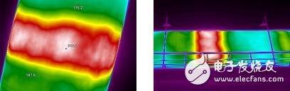

1转窑内衬的损坏肉眼无法发现,热像仪可以检测出外壳的温度变化,在此基础上迅速判断出故障。
2Fluke已申请专利的IR-Fusion技术除了拍摄红外图像外,还同时捕获一幅数字照片,将其融合在一起,有助于识别和定位故障,从而能够在第一时间正确的修复故障。
3 Fluke TI系列热像仪配备了功能强大的软件,用于存储和分析热图像并生成专业报告。通过该软件,可以对存储在从热像仪下载的图像中发射率、反射温度补偿以及调色板等关键参数进行调节,而这些都可以在办公室进行,提高了检查的安全性和方便性。
红外热像仪进行回转窑窑衬检测的使用方法

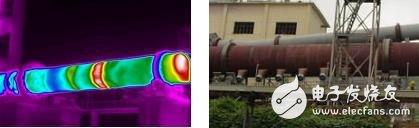

使用红外热像进行检测时要得到一幅完整清晰的红外热图,我们建议:
1回转窑外壳表面最高温度为350-370℃,请尽量选择适合温度的热像仪,若热像仪最高温度不足,也可以使用滤光透镜进行辐射能量衰减,同样可以进行检测。
2回转窑外壳各部位进行标示,以方便发现问题后对隐患点进行定位。
3热图注意保存,定期进行比对,有利于及时发现问题。
