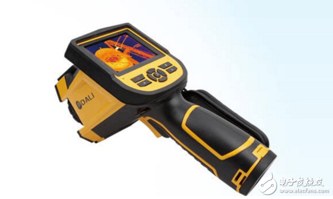

  红外热像科技在军民两方面都有应用,最开始起源于军用,逐渐转为民用。在民用中一般叫热像仪,主要用于研发或工业检测与设备维护中,在防火、夜视以及安防中也有广泛应用。
  热像仪是利用红外探测器和光学成像物镜接受被测目标的红外辐射能量分布图形反映到红外探测器的光敏元件上,从而获得红外热像图,这种热像图与物体表面的热分布场相对应。通俗地讲热像仪就是将物体发出的不可见红外能量转变为可见的热图像。热图像的上面的不同颜色代表被测物体的不同温度。

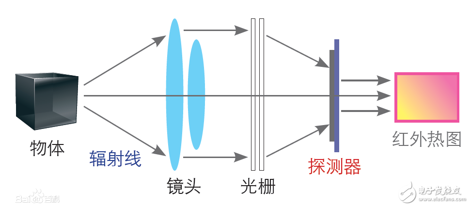

  现代热像仪的工作原理是使用光电设备来检测和测量辐射,并在辐射与表面温度之间建立相互联系。所有高于绝对零度(-273℃)的物体都会发出红外辐射。热像仪利用红外探测器和光学成像物镜接受被测目标的红外辐射能量分布图形反映到红外探测器的光敏元件上,从而获得红外热像图,这种热像图与物体表面的热分布场相对应。

  红外热像仪的光路图
