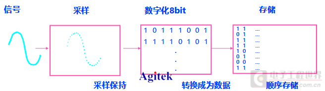

首先我们了解下什么是采样和采样率?通俗的讲,采样实际上是用点来描绘进入示波器的模拟信号,采样率是相邻两个采样点的时间间隔的倒数,采样率以“点/秒(Sa/s)”来表示。下图为采样原理图。
根据奈奎斯取样原理:在正弦波上采样,采样频率必须大于信号频率的两倍以上才能确保从采样值完全重构原来的信号。可见示波器采样率高低对波形构建的真实性有直接的影响。

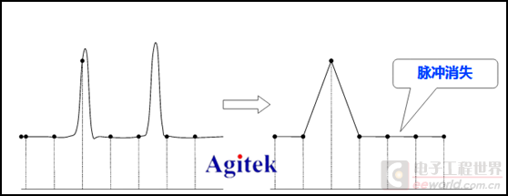

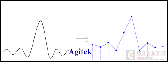

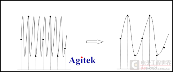

采样率低会对波形产生的影响如下:
1.波形失真;
2.波形混叠;
3.波形漏失;
通过以上图示可以看出采样率低会对测试结果影响非常大,那么如何选择合适的采样率呢?1.在使用正弦插值法时,为了准确再显信号,示波器的采样速率至少需为信号最高频率成分的2.5倍。2.使用线性插值法时,示波器的采样速率应至少是信号最高频率成分的10倍。这也解释了示波器用于实时采样时,为什么最大采样率通常是其额定模拟带宽的四倍或以上。
